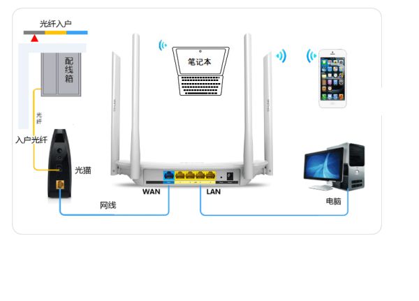

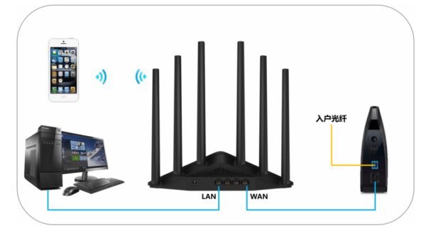

1. 连接线路
将运营商宽带网线连接到路由器的WAN口或WAN/LAN口。
您也可以参考:线路连接图
线路连好后,如果WAN口对应的指示灯不亮,则表明线路连接有问题,请检查确认网线连接牢固或尝试换一根网线。解决方法请参考:网线接上了指示灯却不亮?

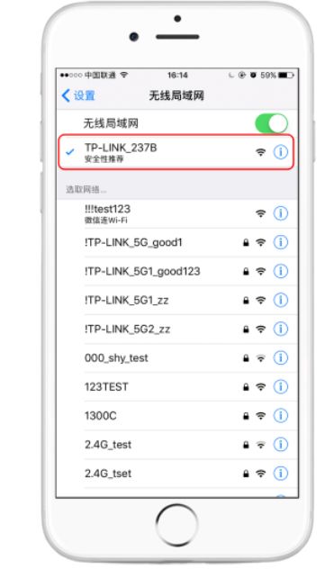

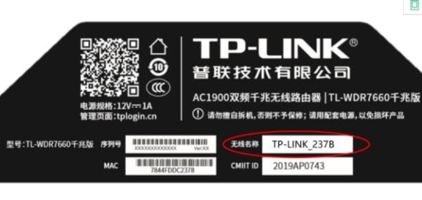

(1) 在路由器的底部标贴上查看路由器出厂的无线信号名称。
(2) 打开手机的无线设置,连接路由器出厂的无线信号。

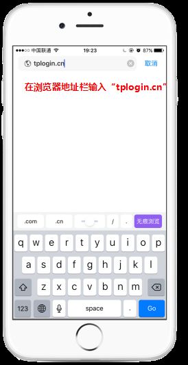

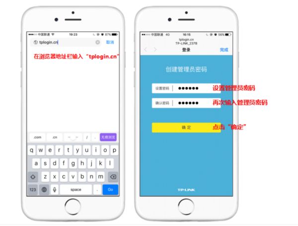

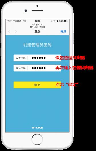

(3)连接Wi-Fi后,手机会自动弹出路由器的设置页面。若未自动弹出请打开浏览器,在地址栏输入tplogin.cn。在弹出的窗口中设置路由器的登录密码,(密码长度在6-32位区间),该密码用于以后管理路由器(登录界面),请妥善保管。如下图:

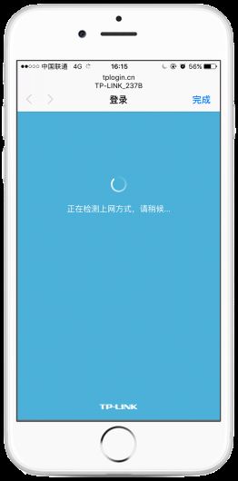

(4) 登录成功后,路由器会自动检测上网方式。

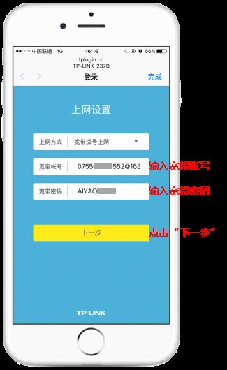

2) 若检测到上网方式为宽带拨号上网,则需要输入运营商提供的宽带账号和密码,输入完成后点击下一步进行设置,如下图:

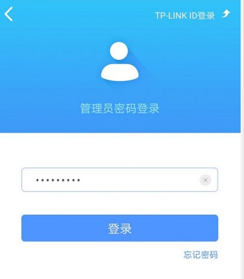

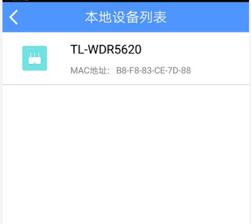

2、然后运行手机中的app软件,然后在 本地设备列表 下面,选择需要登录的TP-Link路由器。
3、输入你这台TP-Link路由器的管理员密码,就可以进入到它的设置界面了,如下图所示。

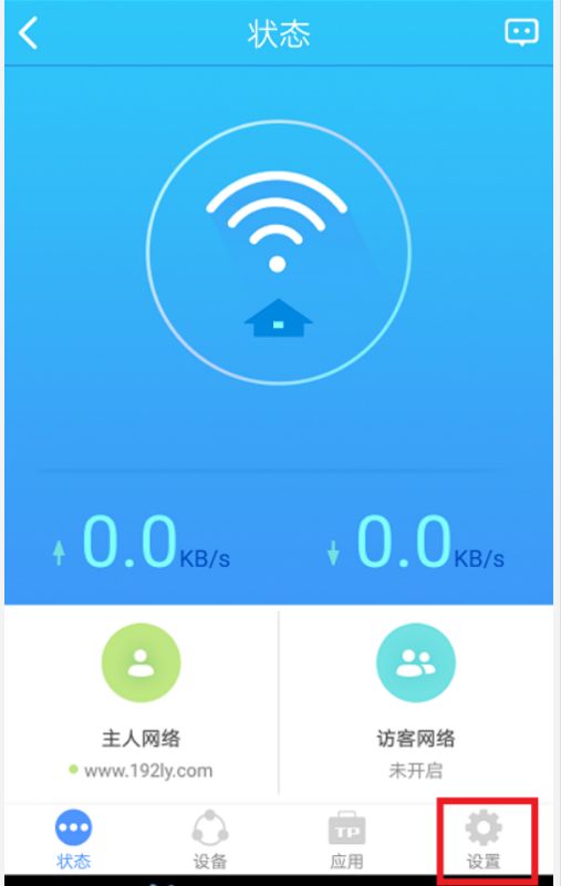

第三步、管理路由器
完成上面的步骤后,就可以在app软件中,对你的tplink路由器进行管理了,例如修改wifi名称和密码、查看有哪些设备在连接wifi上网、禁用上网的设备等。由于各种各样的功能非常多,这里鸿哥就不展开介绍的,实际上也没有必要再来说明了。在app软件中,点击对应的功能选项打开,自己就可以进行相关功能进行配置了。

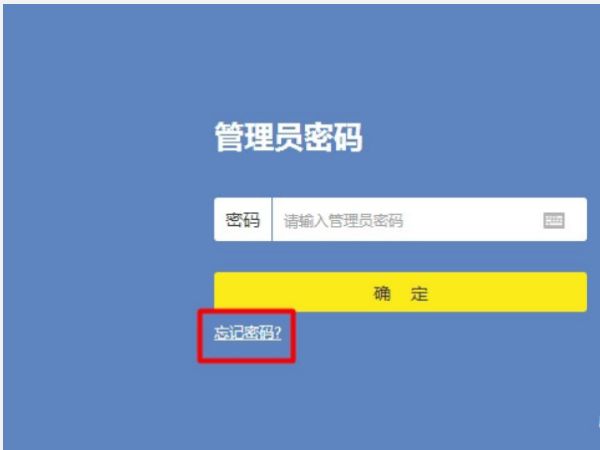

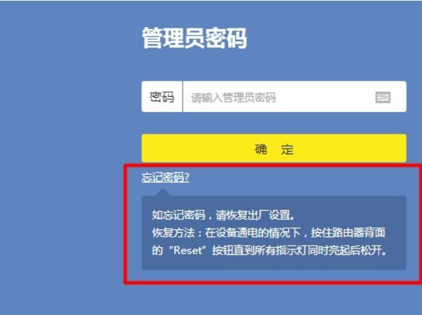

TP-Link管理员密码忘了怎么办?
如果你把新版tplink路由器管理员密码搞忘了,也就是tplogin.cn管理页面的登录密码忘记了。这时候的解决办法,点击“忘记密码”选项后,下面就会显示出来的。
如上图所示,“如忘记密码,请恢复出厂设置”。因为恢复出厂设置成功后,会清除掉这台tplink路由器中原来的管理员密码。

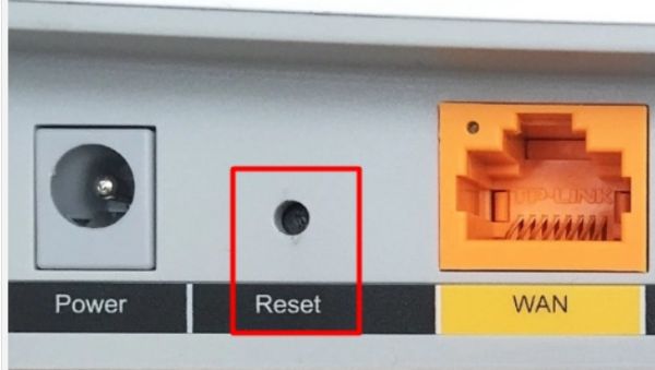

恢复出厂设置方法:
在这台tplink路由器通电的情况下,按住路由器背面的“复位”按钮直到所有指示灯同时亮起后松开。
注意问题:
(1)、新版tplink路由器的复位按钮,通常在电源接口的旁边,按钮下方有:Reset或者WPS/RESET英文字母。
(2)、大多数型号的新版tplink路由器,其复位按钮是在一个小孔里面;此时,需要用牙签、针等细小的物体,才能够按住里面的复位按钮。
(3)、恢复出厂设置成功后,除了会清除掉原来的管理员密码,还会清除原来的上网参数、无线网络名称和密码等信息。也就是,恢复出厂设置后,这台tplink路由器就不能上网了;我们需要重新设置“管理员密码”、重新设置上网、重新设置无线名称和密码。
