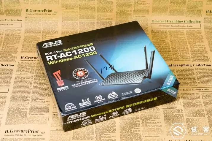

开箱大图

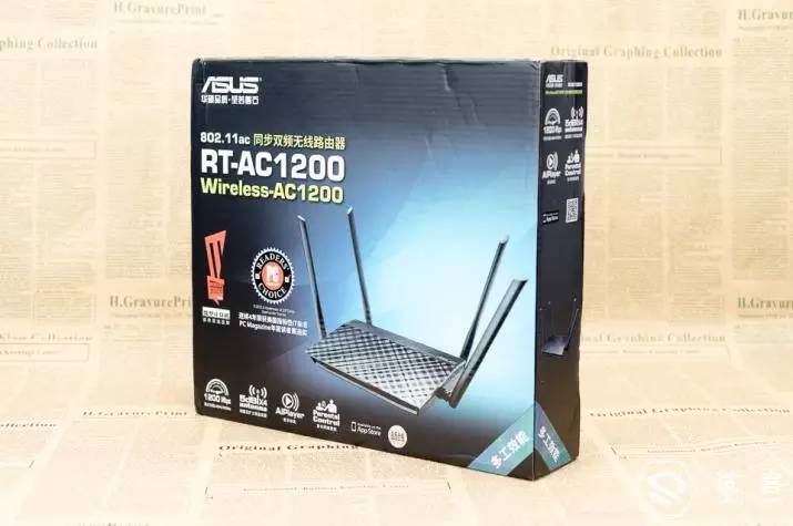

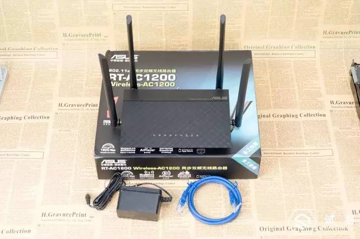

原封开苞,哇哈哈哈

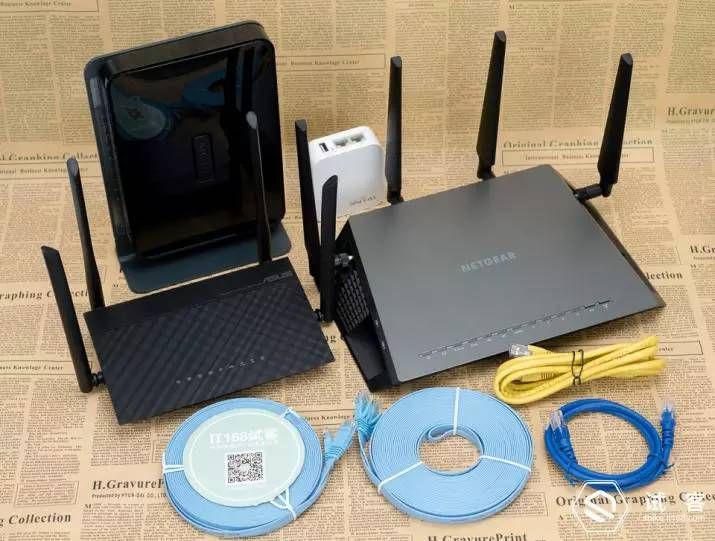

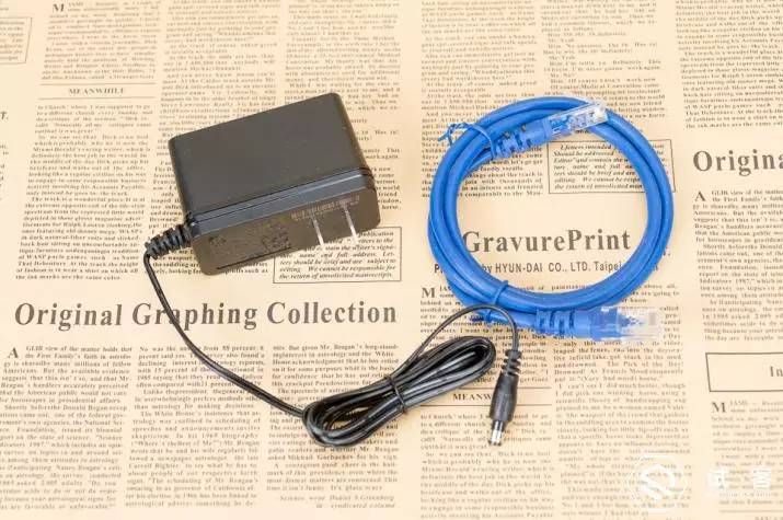

全部配件包括,变压器火牛,一米长蓝色网线一根,说明书保卡,华硕RT-AC1200

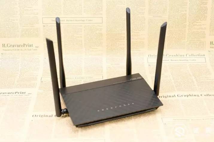

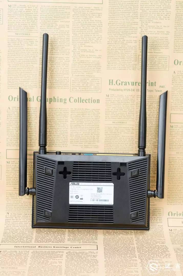

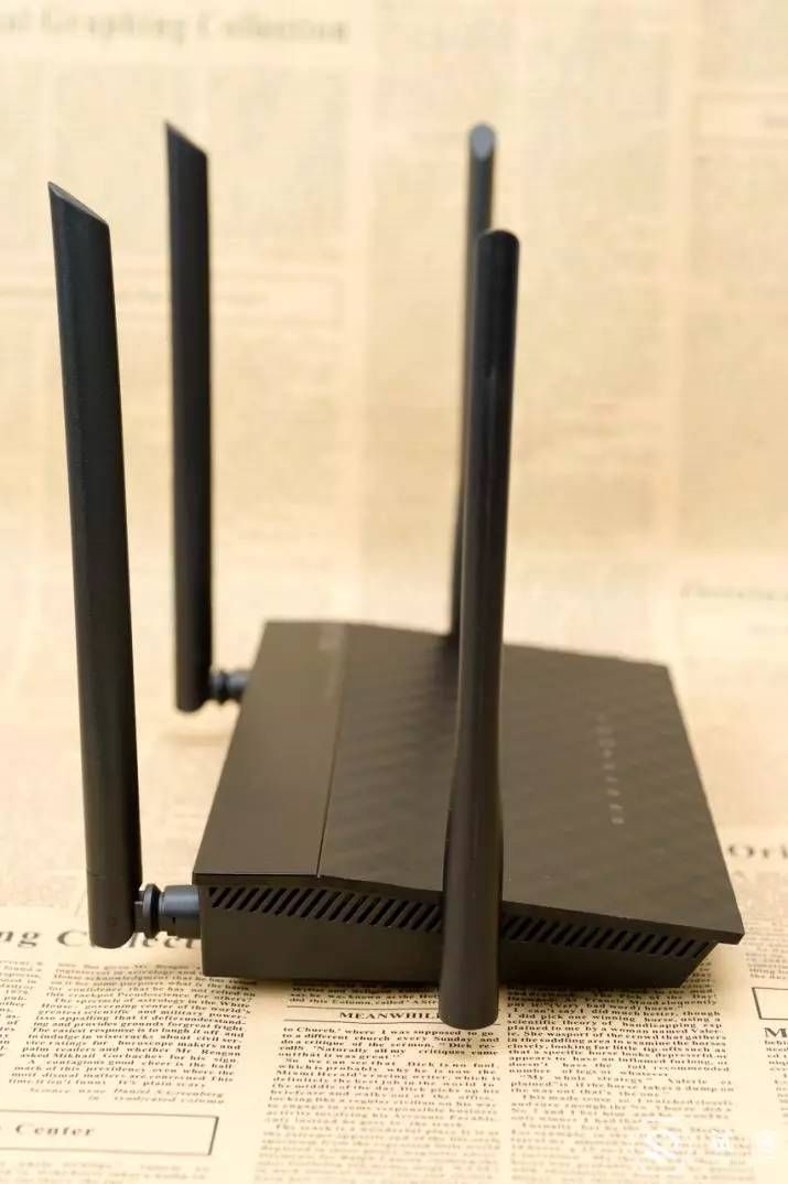

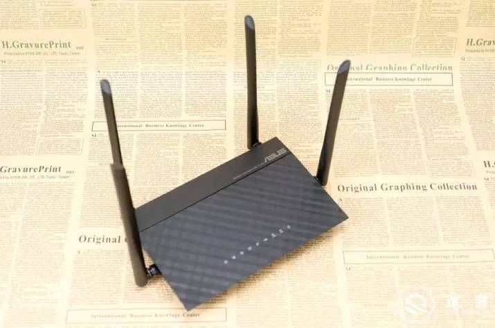

天线绝对是这款路由的卖点,四根大大粗粗的天线非常的显眼
四根2x2 MIMO 5dbi高增益天线,分别属于2.4G和5G频段。

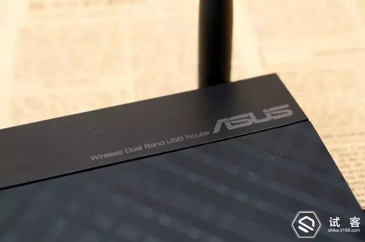

华硕路由器的外观VI设计都是统一的菱形格子,很像纯黑色的巴宝莉风格。

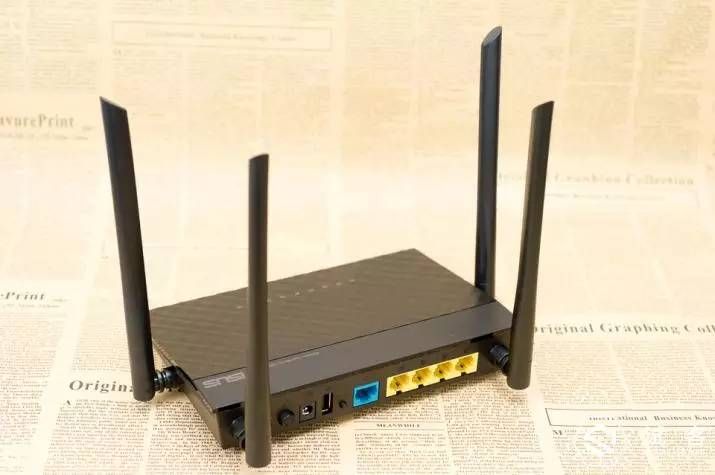

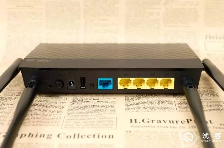

在路由器的后侧可以看到全部的接口,包括电源按钮,DC 12V电源插孔,USB存储接口,Reset服务接口,蓝色的WAN外网接口,四个黄色LAN内网接口。
路由器的底部是2个螺钉挂十字孔,可以挂在墙上。华硕RT-AC1200路由器的底部设计有密集的散热孔,帮助速率越来越高的路由器散热。
华硕RT-AC1200路由器的底部和侧面都设计有散热孔,帮助速率越来越高的路由器散热。

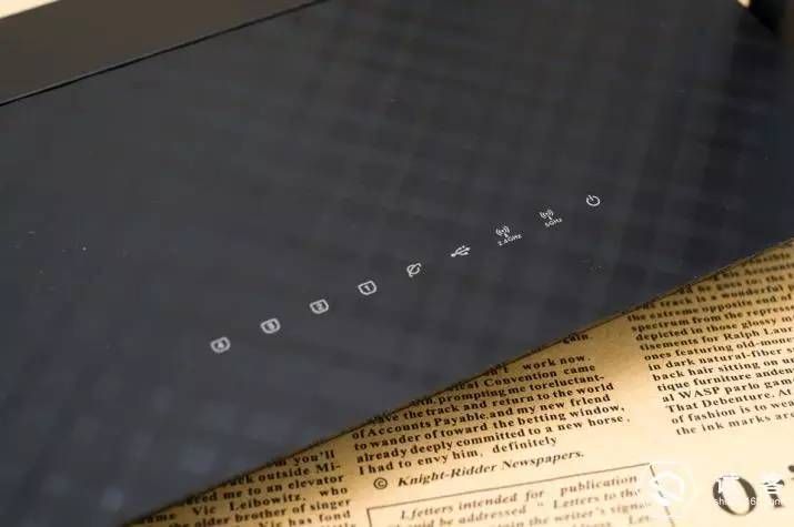

华硕RT-AC1200的指示灯,分别是LAN1~LAN4,WAN口,USB,WIFI 2.4G WIFI 5G和电源指示灯。

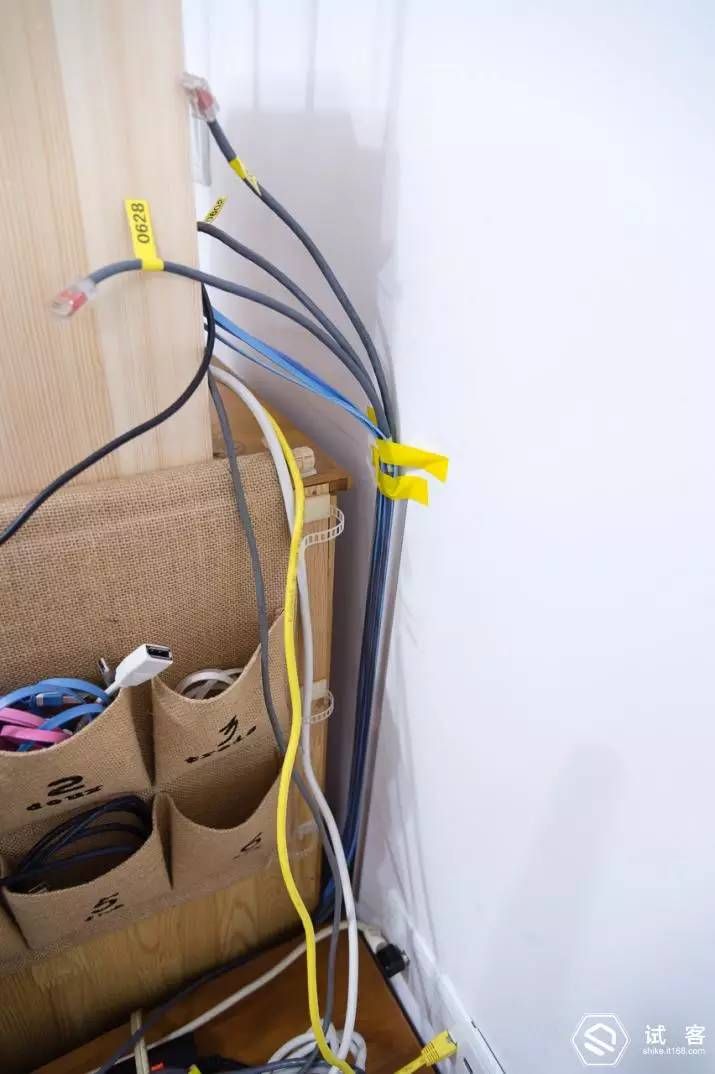

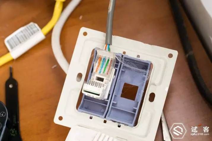

说到这个是一把血泪史,5年前我爸操刀帮我装修,结果布设的网线质量不过关,出现了断芯的现象,结果书房只能通100Mbps,传输速度12MB/s连我的老路由器网件WDNR3700v2都能轻松做到,在这个无线路由器都千兆的时代当然毫无意义。
所以这次趁需要更换路由器的机会,我打算一口气解决书房到路由器之间的千兆网线布线问题。装修埋线无用,当然只能飞线了。

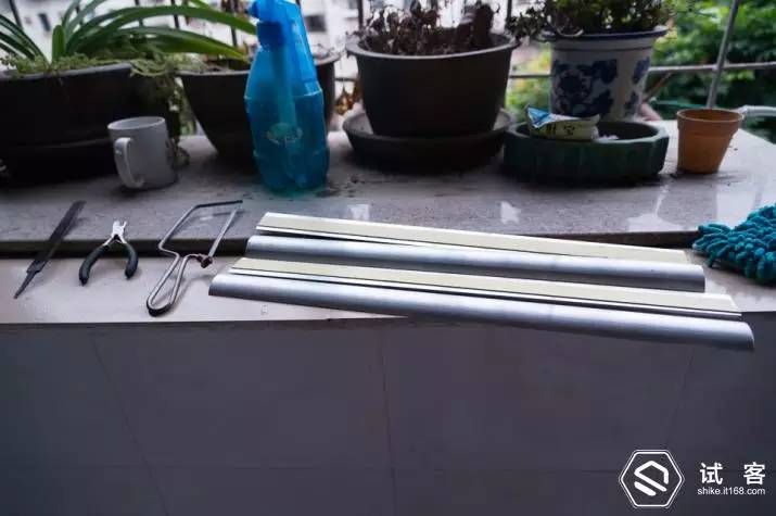

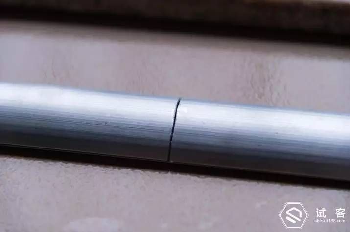

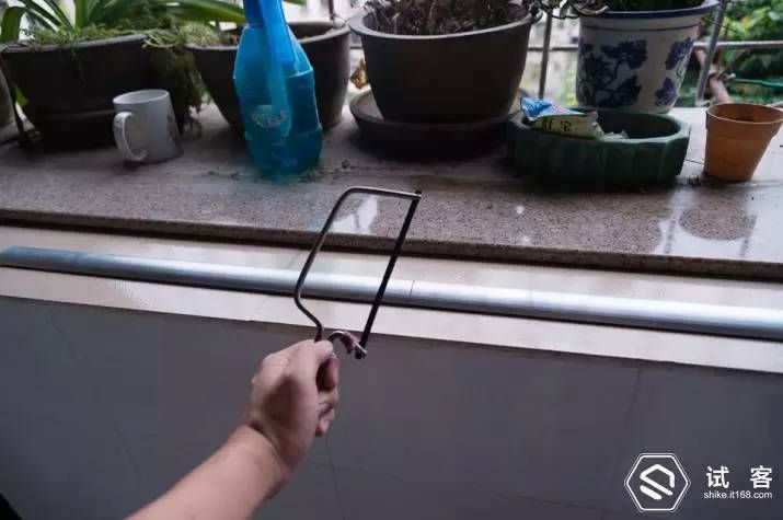

然后是收纳万物的铝合金线槽
切割工具是传承了20年的手工锯一把
切成半米长的一截只是小CASE

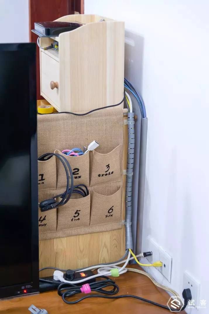

然后把6根网线都塞进去,3根六类工程线 for HP ProLiant MicroServer Gen8,3根15~20米扁线拉到了书房去带大奶二奶女王机上网。
在把六根网线一起塞进线槽的时候,楼主遇到了一些困难,幸好有女王帮我按着线整理好线槽才搞定
藏线入槽,收纳效果完美
然后用蛇皮管收纳多出来的3根网线和一根电源线,分别是宽带入户线、智能LED平板电视机和机顶盒的网线。
两条走线管都收纳完美以后的效果
终于把家里的千兆网络线布设完毕。

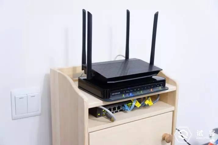

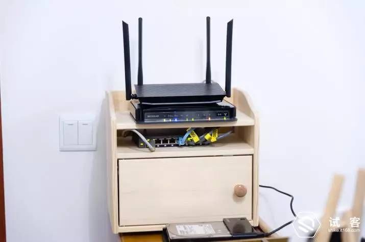

把华硕RT-AC1200千兆无线路由器摆上神台,下面使用一个千兆8口交换机汇聚全家的千兆局域网网线
帅气的华硕RT-AC1200千兆无线路由器全照

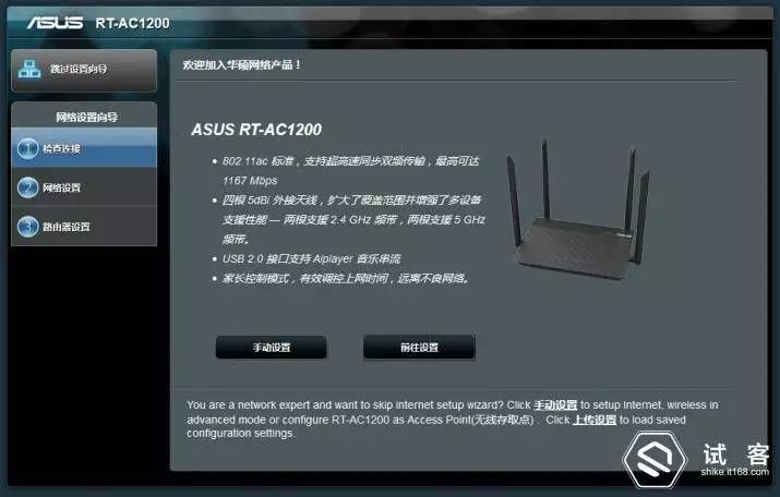

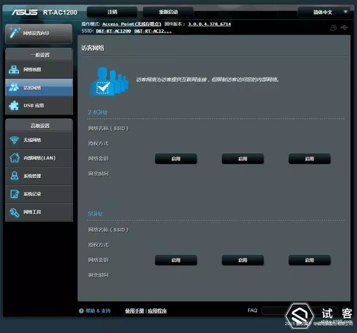

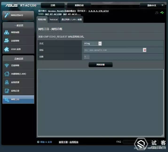

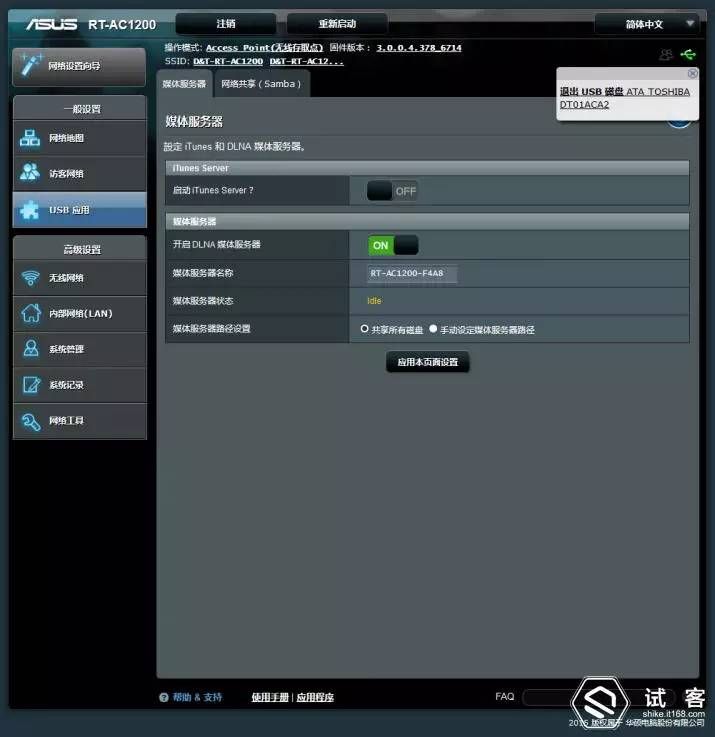

管理界面
路由器的管理界面是主人打交道最多的界面了,所以方便使用是最重要的。
华硕RT-AC1200的管理界面是楼主用过最漂亮,功能菜单指向最清晰明确的界面,楼主没有查阅说明书,没有任何使用障碍

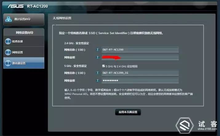

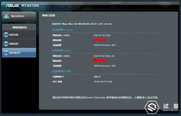

第一次访问路由器管理界面会提示用户进行初始化向导设置。
点击手动设置以后,第二步就是设置admin账号的登录密码,也可以选择给admin账号改名字。

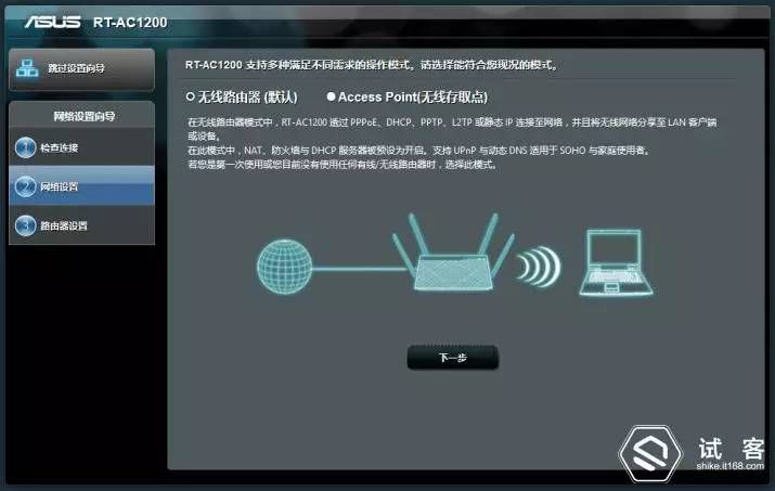

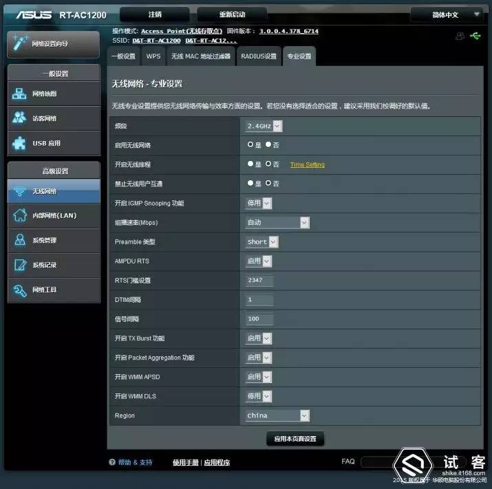

华硕RT-AC1200无线路由器有2大基本工作模式,一个是无线路由器模式,工作于三层IP路由模式,提供NAT内外网转换,隔绝外网和内网网段,提供DHCP功能和网关路由WAN出口。
另一个是AP模式这个模式下相当于一个无线WIFI的交换机,路由器变成二层交换机设备,只是根据MAC地址学习转发,本身不提供DHCP和网关路由的功能,仅仅是起到覆盖无线信号的作用。
当我们的宽带猫/上级宽带接入设备 不包含路由功能的时候,我们需要设置路由器工作在无线路由模式,当宽带猫拥有路由功能或者家里有其他路由器的时候,我们可以设置AP模式作为无线交换机和WIFI信号覆盖使用。
接下来设置2.4G和5G的密码

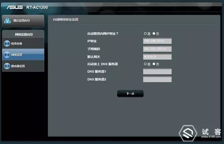

工作于AP模式的时候,因为华硕RT-AC1200无线路由器不再做网关,所以没有一个固定的网关IP,那么我们登录管理界面就会造成困难,所以需要设置一个IP地址,这里可以选择自动获取上级路由器的DHCP地址或者手动指定。
设置妥当以后会确认一次配置,然后就能用新的管理密码登录了。

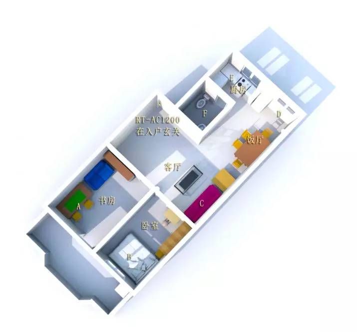

无线路由器最重要的就是无线信号覆盖,包括2.4G和5G信号两个频段,无线信号的好坏跟房间地形,无线路由器天线设计,发射功率,手机和无线设备的天线设计有关。所以我们先来看我家的3D渲染图:
房屋建筑面积是73平方米,蜗居不大。

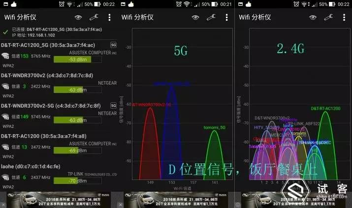

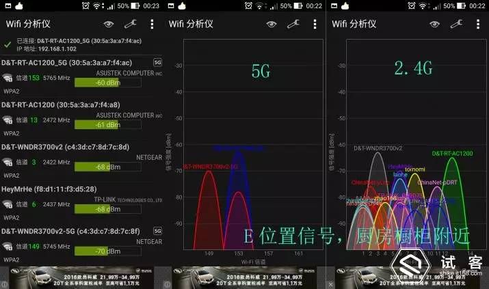

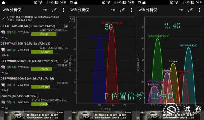

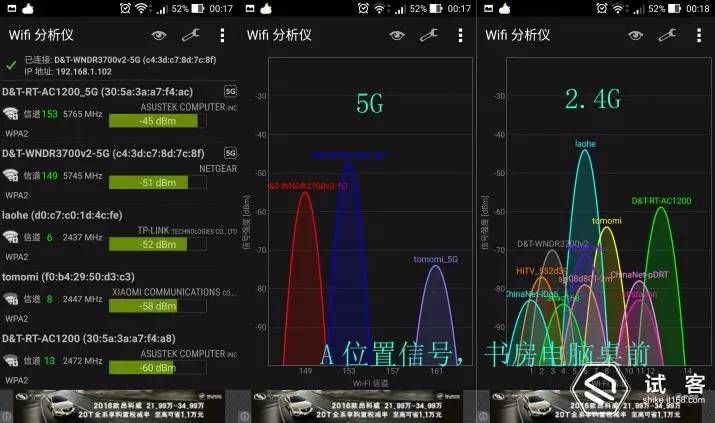

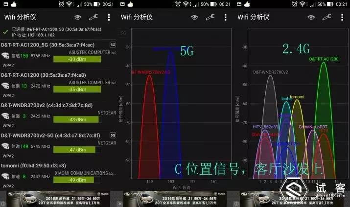

我用华硕ZenFone2手机,安装WIFI分析仪APP应用,分别测试了以下6个位置的手机信号强度:
注意,WIFI信号强度会随着时间波动。所以截图的不同时间,信号强弱对比会有不同,另外“laohe”的那个WIFI SSID是楼上的TP-LINK,不用理它
A位置,书房,华硕RT-AC1200比网件3700信号强了约5dbm
B位置,卧室信号,2.4G华硕RT-AC1200比网件3700信号强,5G打平
C位置,沙发上信号都很强,华硕RT-AC1200比网件3700信号强了约5dbm
D位置,华硕RT-AC1200比网件3700信号强了约10dbm
E位置,厨房:华硕RT-AC1200比网件3700 5G信号强,2.4G打平
F位置是名副其实的穿墙信号,信号都很强,华硕RT-AC1200比网件3700 5G信号强7dbm

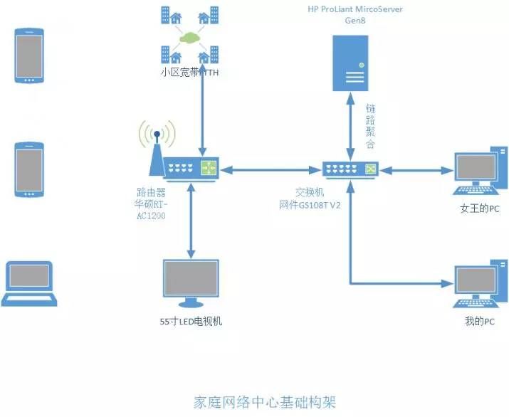

首先是我家的网络拓扑图

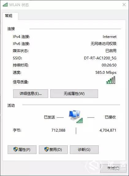

在位置A,使用台式机华擎X99E-ITX/ac的博通AC无线网卡加上5dbi高增益天线,连接华硕RT-AC1200,测试距离为8米外加一堵墙。Windows显示 连接速率为585Mbps

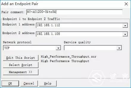

IxChariot软件介绍
IxChariot是美国IXIA公司的推出的针对应用层性能测试的一款软测试工具。IxChariot在应用层性能测试领域已得到业界的广泛认可。IxChariot能够评估网络应用的性能和容量,对网络和设备进行压力测试,得到设备及网络在不同应用、不同参数下的吞吐量、时延、丢包、反应时间等性能参数。

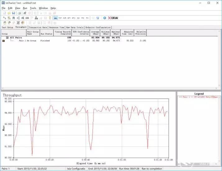

测试案例1;
5G to 5G,两台设备Endpoint 1,Endpoint 2均为使用华擎X99E-ITX/ac/华擎Z97E-ITX的博通AC无线网卡加上5dbi高增益天线,连接华硕RT-AC1200,测试距离为8米外加一堵墙
5G to 5G的平均传输速率达到了110Mbps

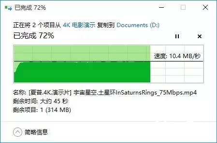

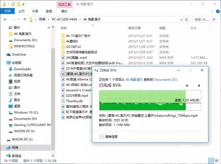

文件传输测试
5G to 100BaseT,两台设备使用华擎X99E-ITX/ac的博通AC无线网卡加上5dbi高增益天线和连接在100M有线网口级联到千兆交换机的HP ProLiant MicroServer Gen8服务器千兆网口,连接华硕RT-AC1200,测试距离为8米外加一堵墙,通过网上邻居拷贝一个1.12G的4K高清视频文件
USB共享测试

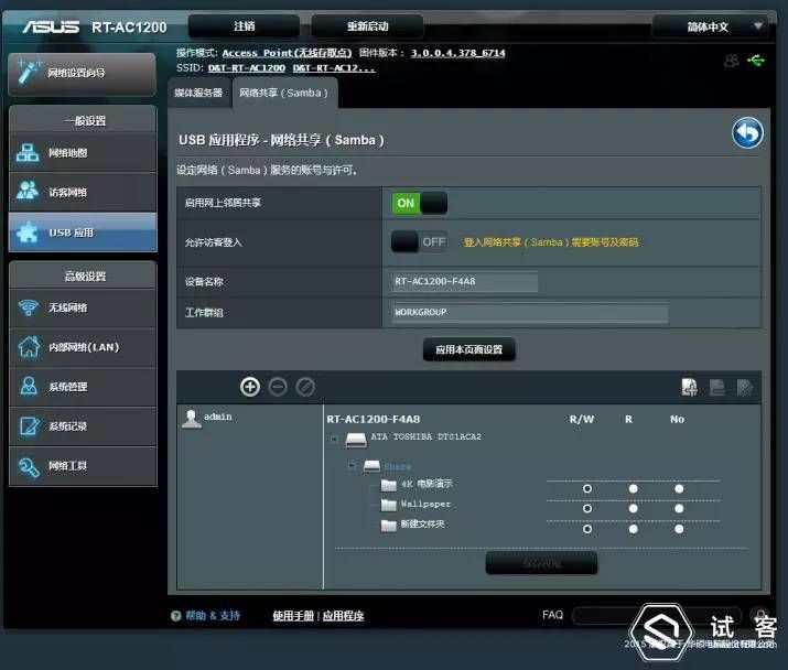

通过华硕RT-AC1200的USB 2.0接口分享一个2T移动硬盘,使用华擎X99E-ITX/ac的博通AC无线网卡加上5dbi高增益天线,连接华硕RT-AC1200,拷贝其中文件

性价比无线覆盖:华硕RT-AC1200无线路由器是高性价比的以笔记本和手机,平板电脑等移动设备无线接入 为主的家庭无线覆盖解决方案,在299的价位提供了AC千兆无线网络和简单USB存储共享的功能。其5G 867Mbps的801.11ac信号覆盖强度,比2.4G信号还略强几分。隔着一堵墙的另一个房间5G信号依然有585Mbps的连接速率,而2.4G 信号因为20M带宽调制的原因,在同一位置速率被锁在144Mbps。USB设备的简易共享功能,轻松实现让手机用户无线播放DLNA流媒体视频影音文件。
不足之处:299元的产品终究有其定位的限制,所以USB 2.0接口导致存储访问的最高速度仅为7MB/每秒,而LAN和WAN五个接口10/100Tx 的百兆RJ45有线端口,较为严重的影响台机和NAS存储的文件传输拷贝速率。当家庭网络中拥有台机或者NAS存储,高清网络电视盒子等高速网络设备的情 况下,华硕RT-AC1200无线路由器的100M有线网络将会造成比较严重的传输瓶颈。
