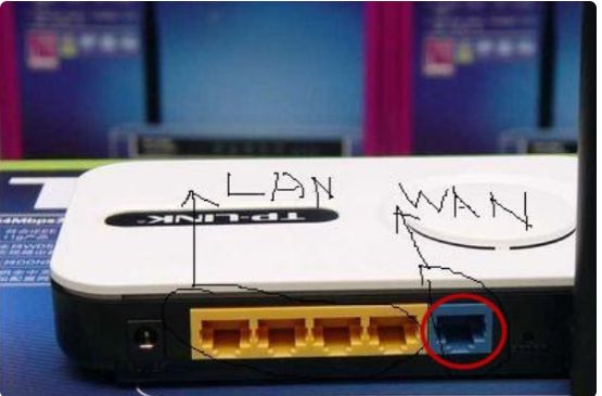

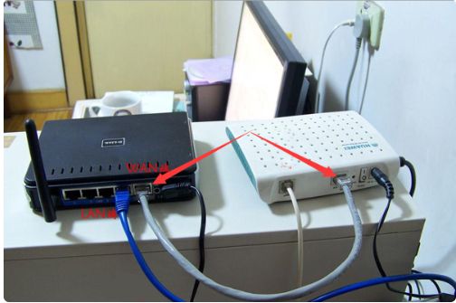

1、首先,将路由器连接电源,然后将网线插入WAN接口(通常为蓝色),如下图所示,然后进入下一步。

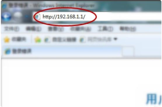

2、其次,完成上述步骤后,进行路由器设置。打开浏览器并在浏览器中输入地址。如下图所示,然后进入下一步。

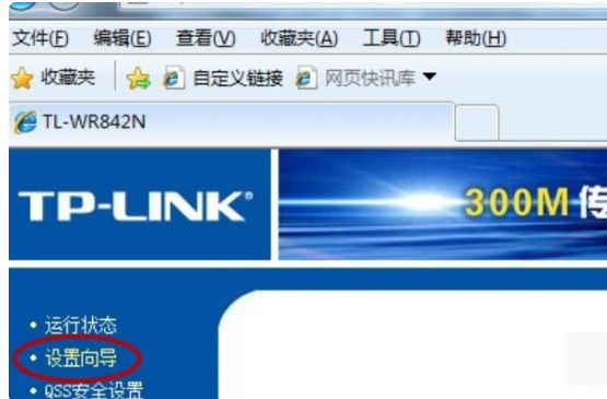

4、然后, 完成上述步骤后,打开主页,左边菜单栏的第二个选项有一个【设置向导】,手动单击此选项,如下图所示,然后进入下一步。

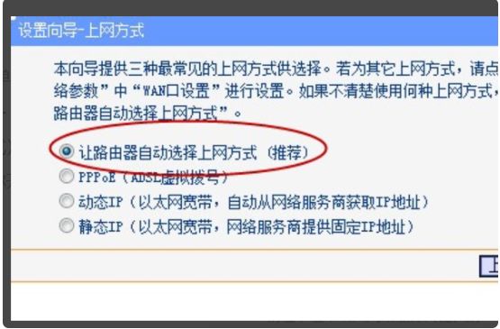

5、随后,完成上述步骤后,点击下一步——选择第一项【让路由器自动选择上网方式】,如下图所示,然后进入下一步。

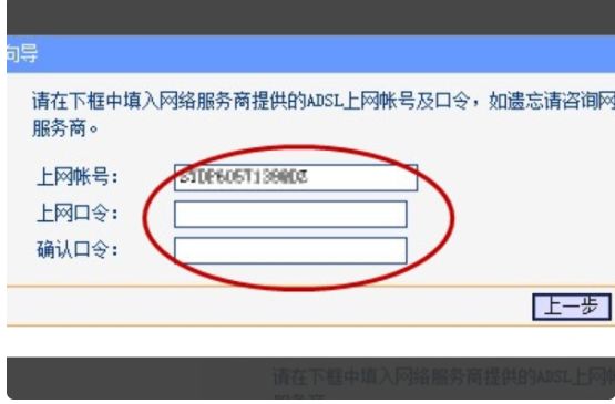

6、接着,完成上述步骤后,输入自己的【上网账号】和【上网口令】,就是你开通网络时运营商给的账号和密码,如下图所示,然后进入下一步。

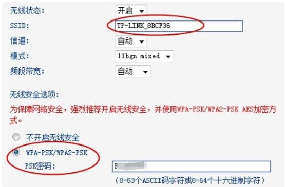

7、然后,完成上述步骤后,设置无线路由器的基本参数和安全密码:无线状态为【开启】,SSID为无线网络上显示的账号,设置好后点确定,如下图所示,然后进入下一步。
8、最后, 无线路由器的设置就完毕了,如下图所示。这样,问题就解决了。
