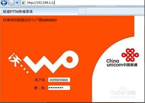

首先,连接上联通FTTH光纤猫,在浏览器输入192.168.1.1,填写账号、密码,登陆联通FTTH光纤猫,使电脑能够正常上网。

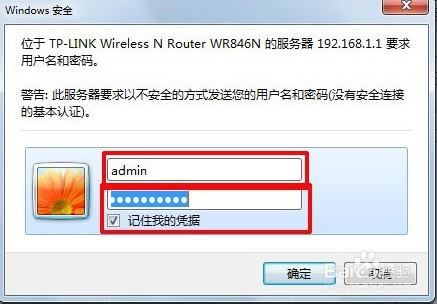

3.在浏览器里输入192.168.1.1,进入登陆界面,输入账号、密码登陆

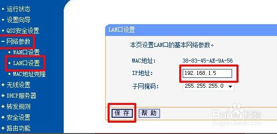

4.点击【网络参数】下面的【LAN口设置】,将右边的IP地址修改为192.168.1.5后,点击保存

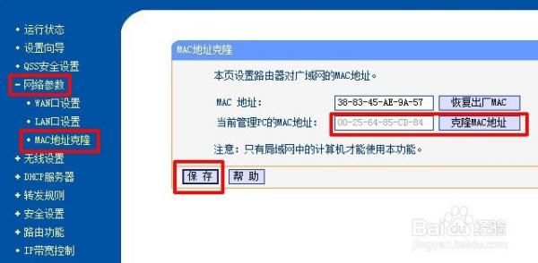

5.点击【网络参数】下面的【MAC地址克隆】,在右边的窗口中点击【克隆MAC地址】,把电脑的MAC地址克隆到路由器里,点击保存

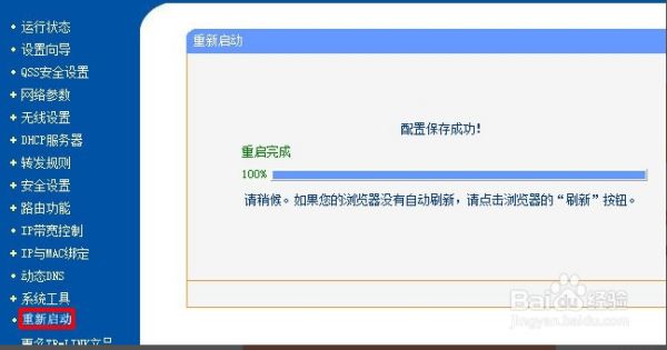

6.点击【系统工具】下的【重新启动】,使路由器更新配置

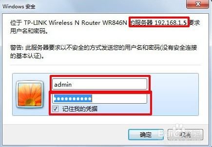

7.将联通FTTH光纤猫的网线连接路由器的WAN端口,在浏览器输入192.168.1.5,此时进入的是无线路由器的界面而不是联通FTTH光纤猫的界面,输入账号、密码登陆

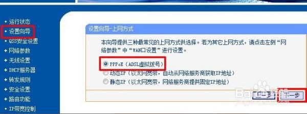

8.点击左边的【设置向导】,在右边选择【PPPOE拨号】,点下一步

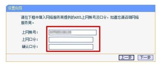

9.再次填入上网的账号和密码

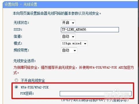

10.设置无线上网的PSK密码
11.点击重启,保存设置,这时打开笔记被和手机,开启WIFI,是不是可以用无线上网了!!!

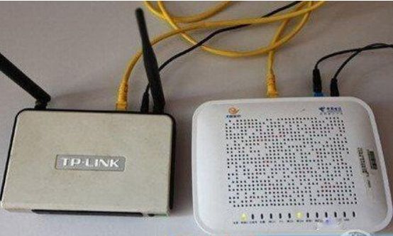

将路由器的WLAN口用网线与光纤猫的任意一个网口进行连接,如图所示。

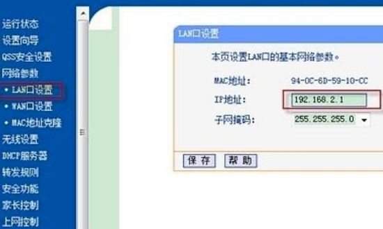

步骤二、电脑上打开浏览器,在地址栏输入192.168.1.1 打开路由器的管理界面,将路由器的IP地址修改为“192.168.2.1”,子网掩码为255.255.255.0,设置完之后点击保存即可。

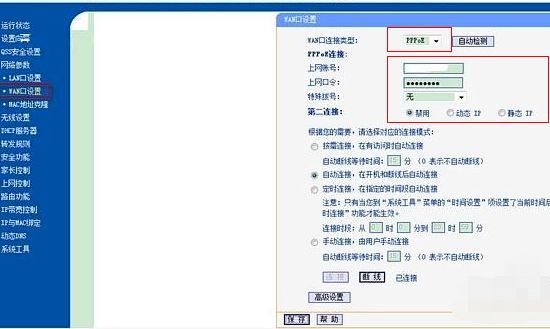

步骤三、进入到WAN口设置窗口,将WAN口连接类型选PPPoE,然后输入正确的账号、口令,第二连接选择“无”。设置完之后点击保存即可。

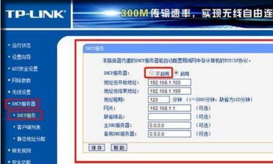

步骤四、进入到DHCP服务设置窗口,地址段开始地址设置192.168.1.100,地址段结束地址192.168.1.199.设置好之后点击保存即可。

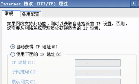

步骤四、进入到Internet 属性界面,选择自动获得ip地址。

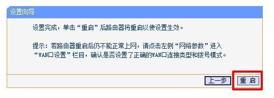

5、保存、重启;
