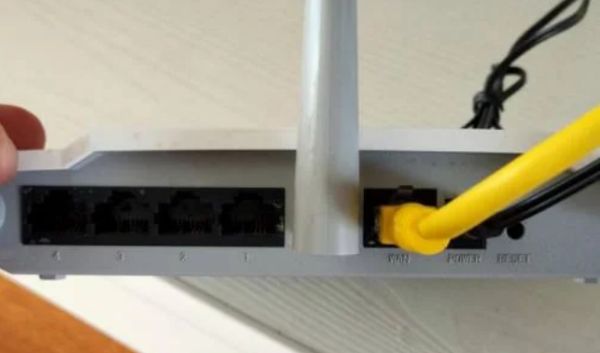

1、硬件连接,首先将路由器接通电源,然后将电信或网通(或其他互联网接入商)提供的上网线接头(一般是RJ-45水晶头)接到路由器的广域网接口上,这个口在路由器的背面,形状与其它接口没有区别,往往颜色上与其他接口不同,这个接口一般标有"WAN"字样。在用一根有两个水晶头的网线(两头都是EIA/TIA568B线序),一头连接到电脑主机背面的网卡接口上,另一头连接到无线路由器的局域网接口上。

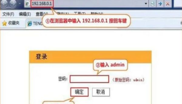

2、开始设置,打开浏览器,然后在地址栏里输入:192.168.1.1(这个地址可能会有不同,请参见路由器说明书),然后按回车键,这个时候会弹出一个登录对话框。如图。在用户名和密码里都输入“admin”(如不同请参见路由器说明书),然后单击“确定”按钮。

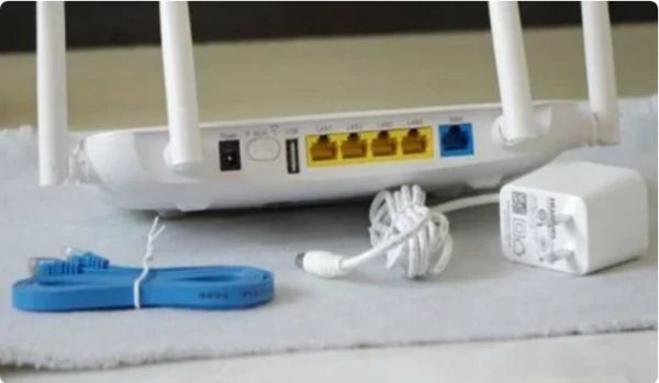

路由器的安装和设置如下:
1.首先连接线路,可以参考下图

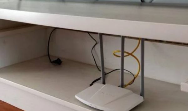

2、确定路由器摆放位置。回家后,先确定准备把路由器安装在什么地方,最好那个地方留有宽带接口,如果没有宽带接口,建议找有宽带接口的位置安装,可以省去很多不必要的麻烦。

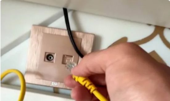

3、安装路由器。先把网线的一端插入路由器后面标识有WAN的接口端,然后把网线的另一端插入墙上的宽带接口。插网线的时候,注意水晶头不要插反了,路由器和墙上宽带接口,水晶头可以压的一面都朝上。如果不一样,按实际情况安装,然后把路由器的电源线接好,并且通电。
