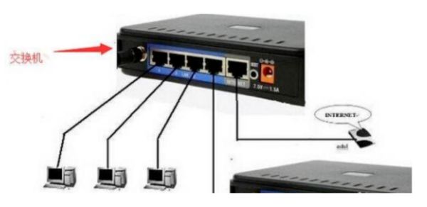

一、路由器怎么插网线
路由器插网线步骤如下:
路由器:迅捷FAC1900R
系统:fast3.4.0

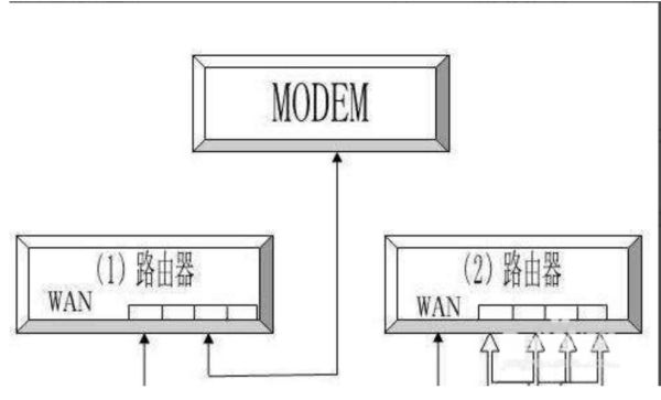

1、使用路由器有两种连接方式。
2、把这条网线一头插在邻居家路由器上的LAN口,另外一头插在你购买的路由器上的WAN口,再把那一条网线插到你家路由器的LAN口,另一端插到你家电脑的主机网卡上。
3、将对应颜色的网线插进接线口压紧,插板上的网线接口有颜色标识,只需要要将对应颜色的网线插进接线口压紧。
4、需要购买的设备清单只需要一条足够长的带水晶头网线。
5、更改副路由器的LAN口网关,DHCP服务器地址,和主路由器LAN口不在同一个段内。
6、网线拉到邻居家,插在他家路由器LAN口就行,然后另一头插自家电脑上就行,就可以上网了。

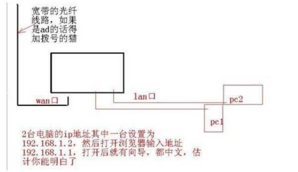

二、路由器怎么插线
路由器插线:建立路由器与网线的连接、路由器连接光猫、路由器连接电脑。

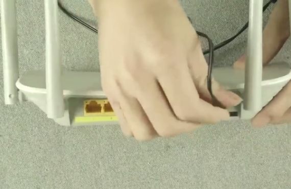

1、建立路由器与网线的连接
想要能够路由器能够连接上网络的话,那么给路由器连接上网线就可以说得是是必不可少的一步了,要用网线连接上外网的入口,在之后就可以将路由器的另一端连接在路由器的WAN口上面,这样一来路由器与网线的连接就建立好了。
2、路由器连接光猫
在开始之前准备好一根网线,并且在之后将网线的一端连接在光猫的LAN口上面,另一端则连接在路由器的WAN口上面就可以了。
在这里要值得注意的就是因为光猫的差异,可能有的光猫上面LAN口显示的是Interenet接口、广域网接口等等,其实这些接口也就是LAN接口,只不过是显示不一样罢了,在遇到这种情况的时候,我们也只需要找到对应的接口来进行连接就好了。
3、路由器连接电脑
需要在连接之前把本地连接改为自动获取IP地址,然后利用网线,把一端插在路由器的WAN端口上面,然后把网线的另一端插在电脑的网线接口上面就可以了。

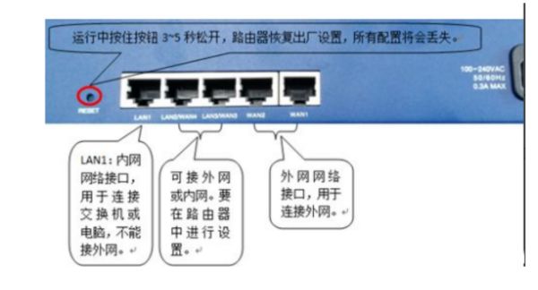

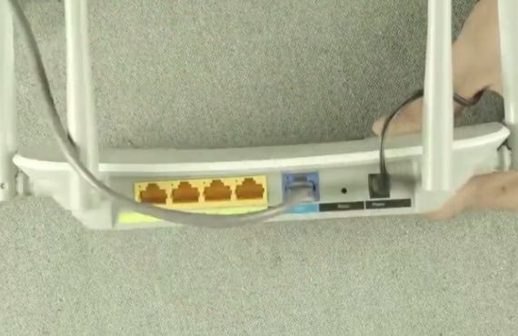

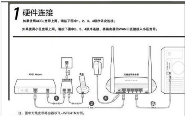

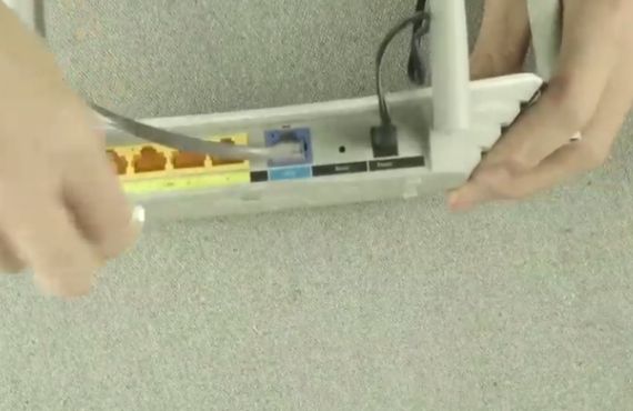

三、路由器的网线怎么插
具体操作如下:
1、若宽带是电话线接入,准备2根较短的网线,一根网线用来连接ADSL Modem(猫)与斐讯路由器的WAN接口,另一根网线用来连接计算机与斐讯路由器LAN1、LAN2、LAN3、LAN4中任意一个接口。
2、若宽带是光钎接入,准备2根网线,一根网线用来连接光猫与斐讯路由器的WAN接口,另一根网线用来连接计算机与斐讯路由器LAN1、LAN2、LAN3、LAN4中任意一个接口。

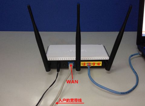

3、若宽带是入户网线接入,准备1根网线,先把宽带运营商提供的入户网线插在斐讯路由器的WAN接口,再将准备的网线,一头连接计算机另一头连接斐讯路由器LAN1、LAN2、LAN3、LAN4中任意一个接口。

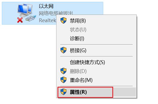

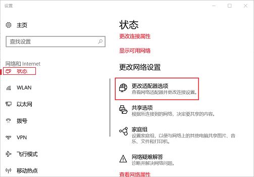

设置电脑IP地址

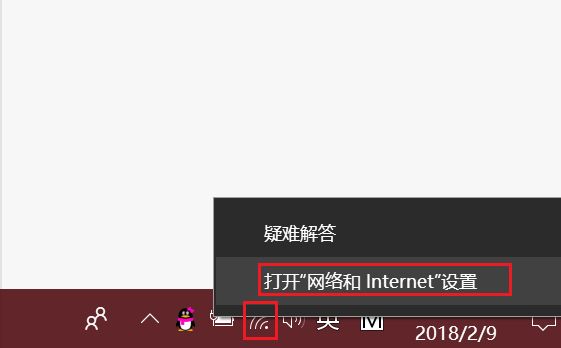

1、鼠标在电脑桌面右下方右键点击网络图标,打开“网络和Internet”设置。
2、在设置界面,打开“状态”,点击“更改适配器选项”。

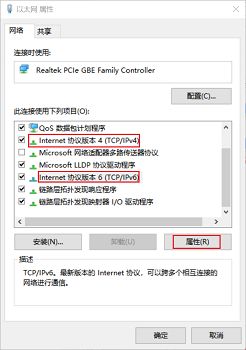

3、在“网络连接”的窗口,鼠标右键点击“以太网”打开“属性”。
4、再打开的“以太网属性”界面点击“Internet协议版本4”或“Internet协议版本6”打开“属性”。

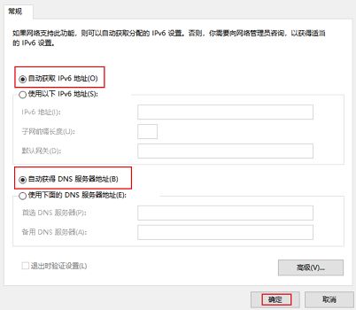

5、弹出的属性界面,选择“自动获得IP地址”,“自动获得DNS服务器地址”并点击“确定”。
