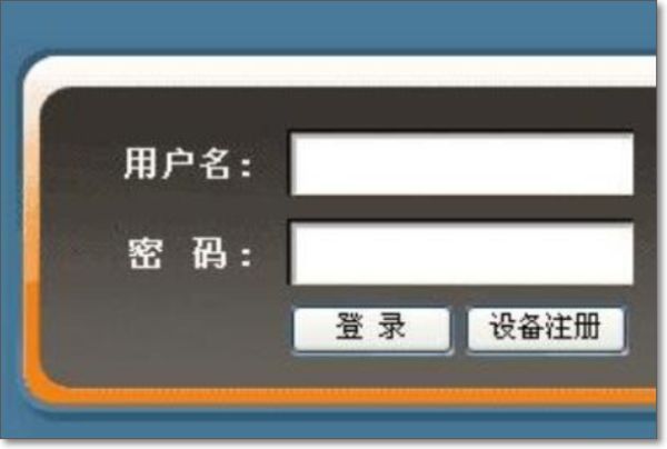

亲,首先要保证路由器与光猫的连接正常,然后打开电脑的浏览器,在地址栏里输入路由器的IP:192.168.0.1,进入路由器的设置页面,用户名是 admin,密码是空白,进入路由器的设置主页。 登录主页后,选择手动设置。然后再选择手动因特网设置,家庭拨号用户选择PPPOE连接类型。在用户名,用户里正确输入ISP提供商(网通,长城,电信,铁通,有线等)给的用户名和密码,保存就完成了。无线路由器还有一个无线加密,用来保障用户无线的安全。在路由器的设置主页面选择无线设置,在安全模式里选择一种加密方式,WEP、WPA、WPA2中的任何一种,然后在安全密钥里输入8位或者以上汉字或者数字作为无线的密码,(这个就是我我们重新设置的无线网络密码了)保存设置后路由器的设置就完成。

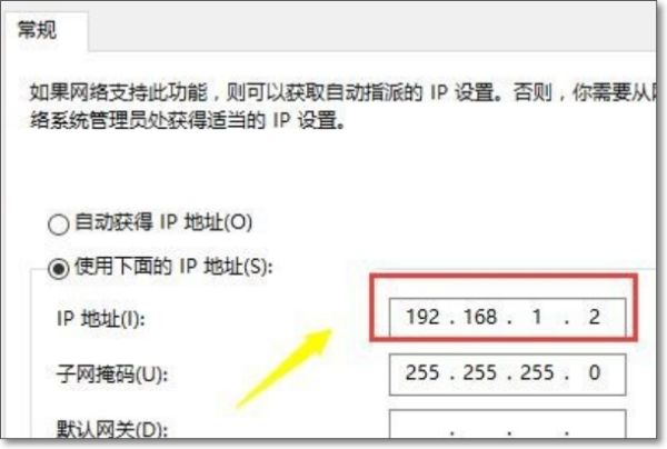

1、首先将电脑本地IP 地址修改为192.168.1.2,如下图所示。
2、然后用网线将设备连接电脑,打开浏览器,登陆192.168.1.1,用户名和密码默认为admin 。如下图所示。

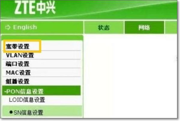

3、进入首界面,点击宽带连接选项卡,如下图所示。

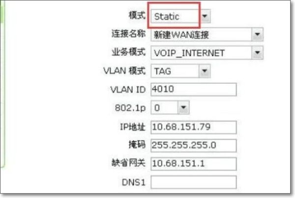

4、模式中选择static,设置掩码和网关等,点击创建按钮,如下图所示。。

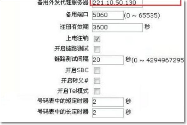

5、开始配置SIP 协议,具体配置:主用SS 地址:221.10.6.34,端口5060,备用SS 地址:221.10.50.130,端口5060,
6、其它配置参数参考下图。

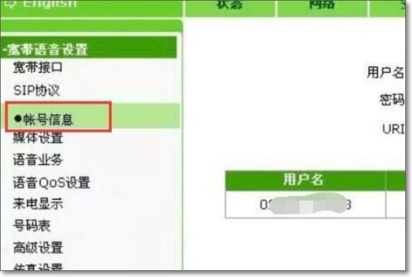

7、点击左侧边栏的账号信息,设置账户登录信息,如下图所示。

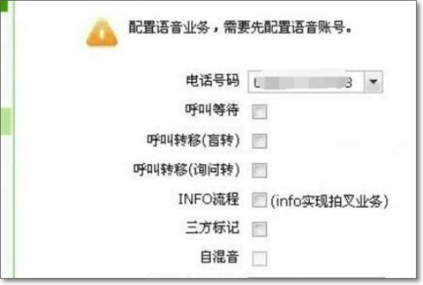

8、如果用户选择了语音业务,还要在语音栏位设置,这个数据必现在交换中心设置完毕,个人用户设置没有意义,如下图所示。

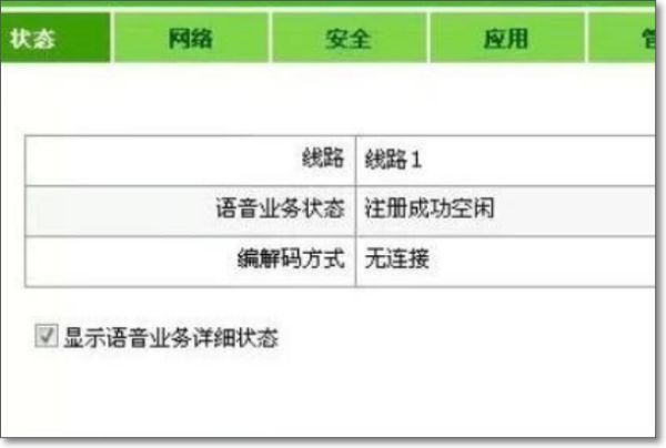

9、重新启动光猫,进入设置界面,显示注册成功即可,如下图所示。
