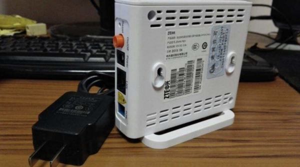

一、路由器注册灯一直闪烁怎么回事
出现这个问题是由于光猫中的授权码不能在运营商机房端设备端口注册好,只能让网络运营商的售后维修人员上门检修,个人无法解决如下。
1、这个是移动宽带的光猫,注册灯指的是您的光猫中的授权码不能在运营商机房端设备端口注册好,这是需要移动宽带的工作人员设置的,建议打服务电话预约维修人员上门维修;
2、造成这种情况可能是由于,光猫中的鉴权码与网络运营商的服务器不匹配(比如由于误操作将光猫复位或者其他原因造成鉴权码异常丢失)。
3.另外也有可能是运营商的服务器问题;

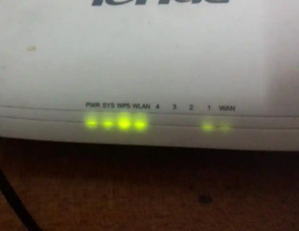

三、移动路由器的注册灯一闪一闪的是怎么回事
若PON灯闪亮,说明未注册,等待注册即可。若PON灯常亮,说明注册OK,设置路由器即可联网。
其实注册灯一直在闪是因为光猫没有办法在olt区激活。而一般的用户之所以出现这种问题,大多数都是因为光猫接收光功率过低的原因。
先检查一下光纤,有没有弯曲严重的情况,整理下光纤。还要看看插头有没有插好插稳。检查过这些后要是都属于正常情况找不到其他原因时,那就只能拨打光猫上的客服电话,请专业维修人员进行维修。
也可以使用浏览器登录到光猫上看下外网的连接状况。仔细看两个方面,一是olt注册 二是光路情况 二者正常才可以使用。
