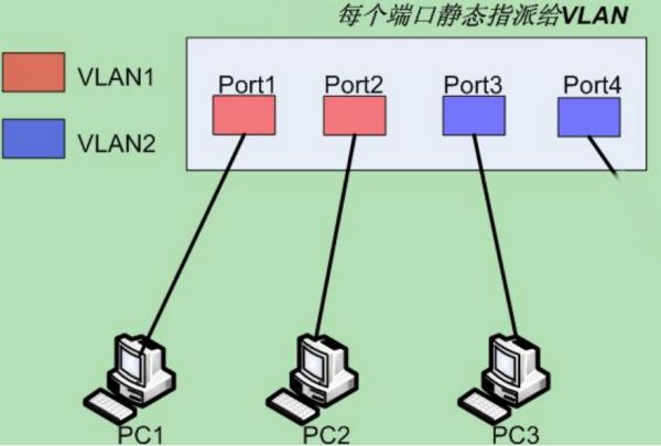

1、按端口划分VLAN:许多VLAN厂商都利用交换机的端口来划分VLAN成员。被设定的端口都在同一个广播域中。

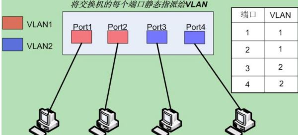

vlan划分方法:
1、基于端口的VLAN划分:这种划分是把一个或多个交换机上的几个端口划分一个逻辑组,这是最简单、最有效的划分方法。该方法只需网络管理员对网络设备的交换端口进行重新分配即可,不用考虑该端口所连接的设备。
