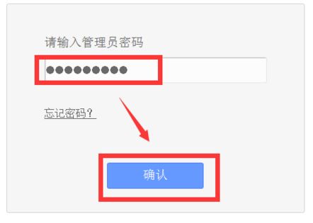

3、新路由器需要创建管理员密码,使用过的路由器就直接输入管理员密码,然后按确认。

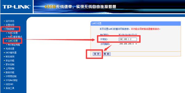

4、点击网络参数,点击LAN口设置,IP地址修改成192.168.1.2,然后点保存(LAN口修改的地址最好和出租房房东确认一下,因为有主路由器或者其它房客也安装了路由器的情况来决定的)。

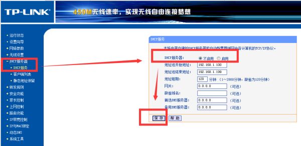

5、点击DHCP服务器,选择不启用,点击保存。

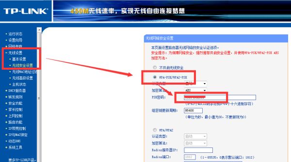

6、点击无线设置,点选WPA-PSK/WPA2-PSK,设置PSK密码(WIFI密码)。
