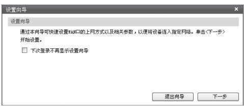

3、输入默认用户名:admin,密码:admin,点击登录。
4、点击下一步

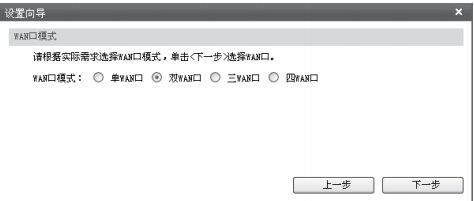

5、WAN口模式:根据实际情况选择,一般用单个WAN口的话,选择单WAN口,点击下一步。

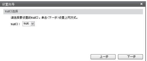

6、网线如果连接WAN1口的话,选择WAN1,点击下一步。

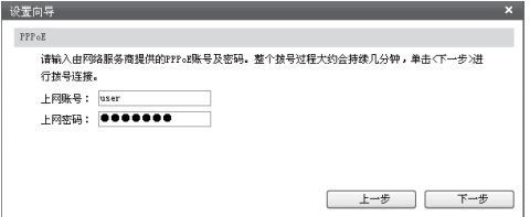

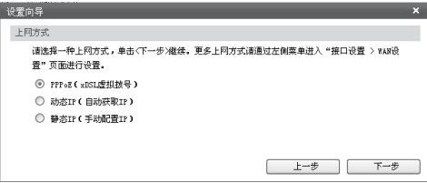

7、选择PPPOE(ADSL虚拟拨号),点击下一步。
8、输入宽带帐号和密码,点击下一步。

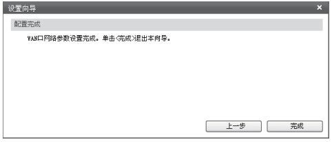

9、点击完成。
10、配置完成,网线两端分别接路由器的WAN1口和猫的LAN口。
