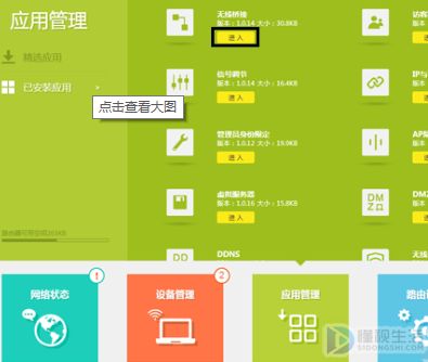

点击 应用管理,找到无线桥接,点击 进入:

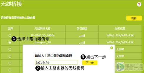

3、选择主路由器信号
选择扫描到的主路由器信号,并输入主路由器的无线密码。如果主路由器支持2.4G和5G频段,建议选择5G信号。点击 下一步:
注意:如果扫描不到信号,请确认主路由器开启无线广播,且尝试减小主副路由器的距离。

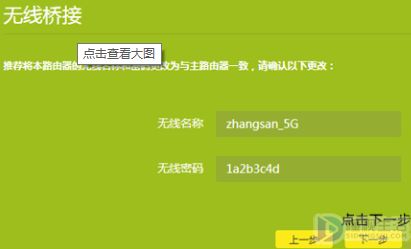

5、确认副路由器无线参数
此处可以设置副路由器的  无线网络  名称和无线密码,默认与主路由器一致。如果需要实现无线漫游,请勿修改此处直接点击 下一步,如下:

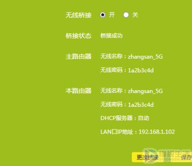

6、桥接成功
再次进入 应用管理 >> 无线桥接 中,可以看到桥接状态为 桥接成功。如下:
至此,无线桥接设置成功。
