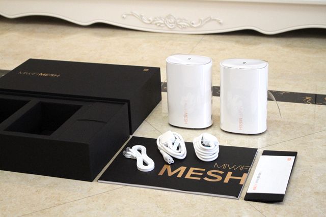

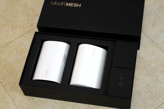

打开小米路由器Mesh的包装盒,可以看到两个路由器,这就是传说中的“分布式”路由了。不过与其他品牌(比如华为Q2 Pro)不同的是,小米路由器Mesh不分“子母”。两个路由器的硬件架构一模一样,你甚至可以视为用两个同款千兆路由来组网,只不过小米通过APP简化了操作步骤和流程,让“小白”用户即插即用。
小米路由器Mesh的全套配件如上,一根千兆面条网线,两根三口电源线,还有一本颇为用心的册子,专门介绍了小米路由从第一款产品到Mesh这款产品之间的心路历程。另外插一句嘴,小米路由器Mesh的电源是集成在内部的,因此只送了两根线,没有充电器本体。

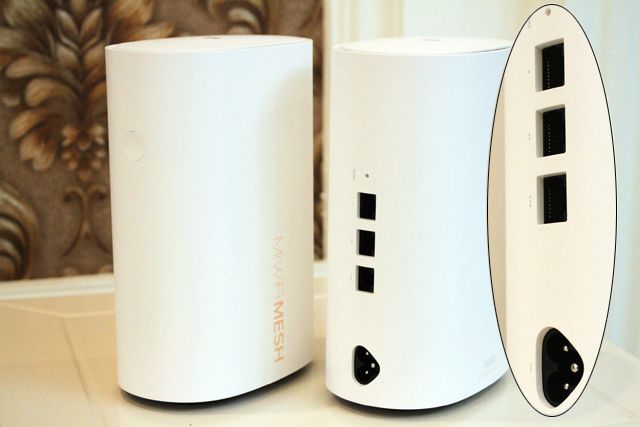

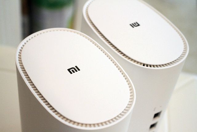

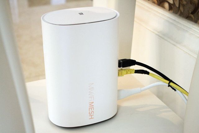

小米路由器Mesh的外观是立柱式的,比传统的扁平式设计和方形设计都要漂亮。正面有一个圆形的按键,正常工作状态会长亮绿的。右侧是MiWiFi Mesh的LOGO,背部则是三孔电源口、网线口x3以及RESET复位键,其中网线口支持混插。
顶部有点像“足球场”设计,边缘一圈是散热口。小米路由器Mesh内部据说采用了超大散热片(我不舍得拆开看),将特殊处理的金属基材与高辐射特性的纳米材料相结合,使其同时具备极佳的均热、散热能力,有效降低芯片温度,提高系统稳定性。

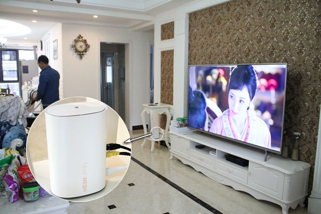

总体来说,小米路由器Mesh的外观走“简约”路线,就不再过多阐述。接下来直接插上网线,我们进入实际使用环节。由于后面三个网线口支持混插,因此没有WAN和LAN区分。黄色线是主网线,黑色线是分线(接到旁边的智能电视上)。
放置路由器的位置也有讲究,最好是家里最中间的位置。我家户型是142㎡三房两厅,因此路由器固定放在客厅电视左侧的花架下面,同时也便于分出一根网线插在电视上。我建议大家如果是用智能电视,尽量用网线,不要用WiFi,网速会稳定不少。

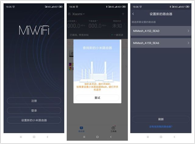

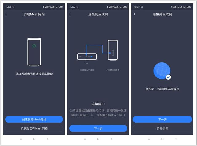

使用前,必须下载“小米WiFi”APP:
在这里多一句嘴,小米路由器不能用米家APP连接,也不能接入米家APP生态,在小米内部是独立的部门和品类。因此你需要额外下载一个叫“小米WiFi”的APP。

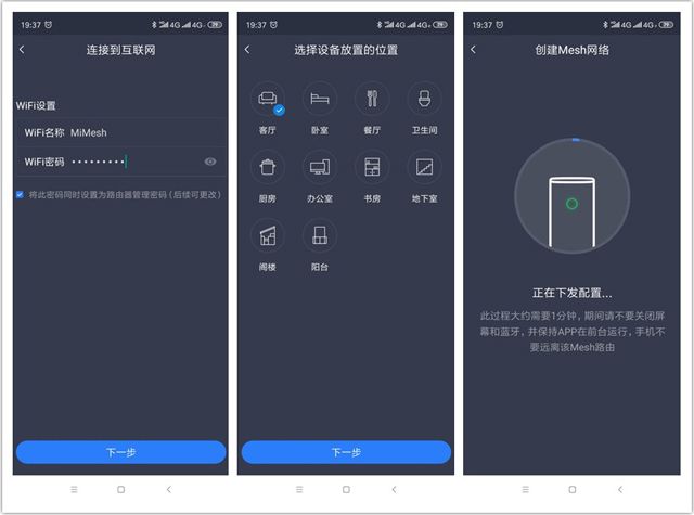

紧接着APP会提示让用户创建新的Mesh网络,绿灯闪烁代表手机已经连接至路由器。如果插了网线就一直点击“下一步”,如果无需拨号就继续点“下一步”。
接下来就填写WiFi密码,然后选择设备放置的位置,最后小米路由器Mesh会下发配置。此过程大约一分钟左右,期间不要关闭屏幕和蓝牙,保持APP在前端运行。

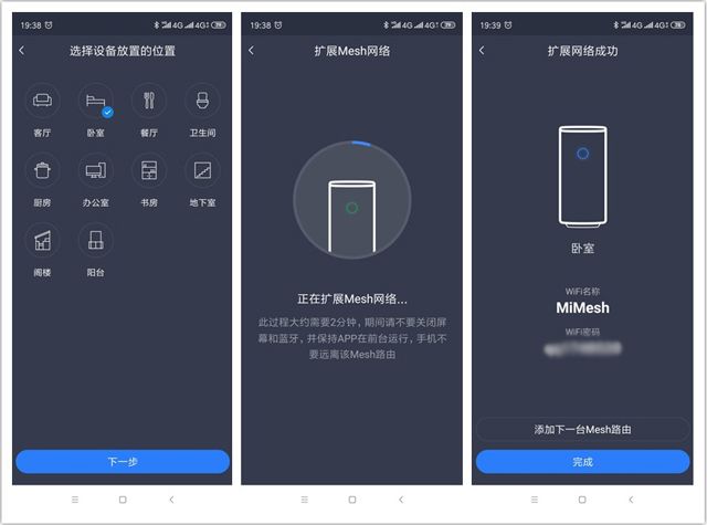

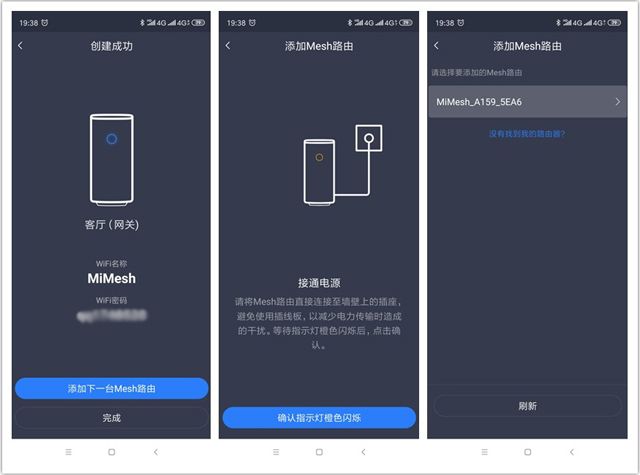

紧接着“添加下收到其他维修同行的一台Mesh路由”,APP会提示用户“请将Mesh路由直接连接至墙壁上的插座,避免使用插线板,以减少电力传输时造成的干扰”,当指示灯橙色闪烁后,点击确认。
再选择设备放置的位置(第二台Mesh我放在主卧),然后系统会自动扩展Mesh网络,整个过程大约两分钟左右。截至到这一步,两个Mesh路由器的连接就全部完成了。客观的说,小米路由器Mesh的连接过程真的是“傻瓜式”,一直狂点“下一步”即可。

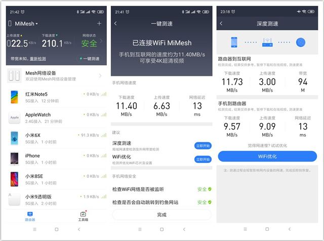

然后就进入到小米路由器Mesh的管理界面了。所有联网状态的设备都以列表的形式显示出来,还能进行一键测速和防蹭网设置。底下还有个WiFi优化的功能,可以检测并优化WiFi芯片及设置。

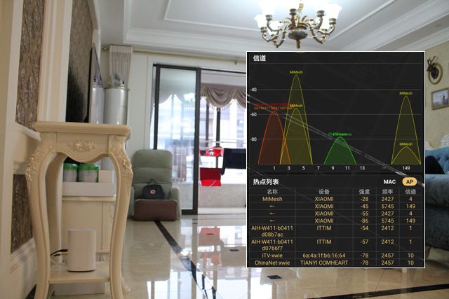

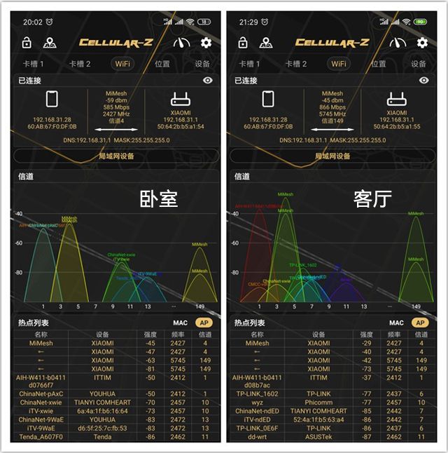

我原来的路由器是K3,应该算穿墙性能非常优秀的产品了,可惜后来K3固件太烂了,最后一版固件登陆刺激战场竟然会显示“网络异常”。如今换成了小米路由器Mesh,WiFi信号得到进一步提高,两个路由增强了一倍的覆盖范围,并且动态切换信道,持续保持WiFi稳定。
我用的测试设备是小米9+Cellular Z测试软件,可以看到两个小米路由器Mesh分成了四个频率,分别占用了2427(2.4G)和5745(5G)两个频段。其中放置在客厅的这个小米路由器Mesh 2.4G信号强度是-28、5G信号强度是-45,表现相当强劲了。而放置在卧室的那个小米路由器Mesh 2.4G信号强度是-55、5G信号强度是-86。

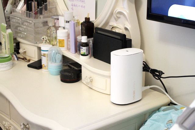

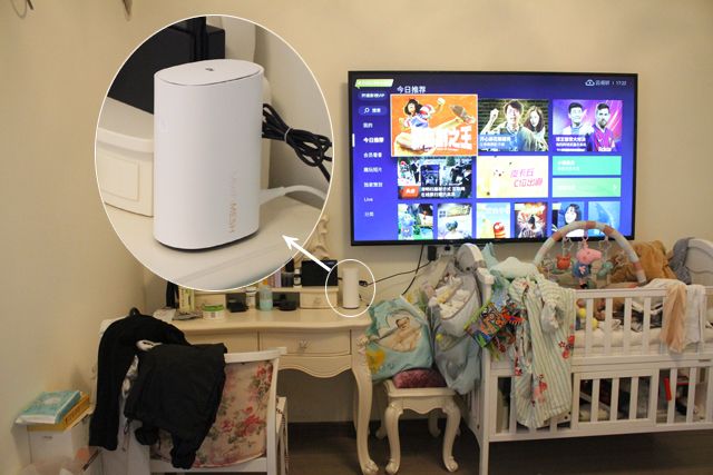

这台小米路由器Mesh放置在卧室的化妆桌上,真的非常漂亮,还不占地方。之前用K3路由器的时候,手机在卧室信号是满格的,但这台65英寸KKTV智能电视观看电影经常缓冲(基本上没法看,今年都快闲置了),这是电视硬件设计的问题(WiFi接收能力弱)。如今换了小米路由器Mesh,这台电视的缓冲再也没有超过3秒,爽歪歪。
然后给大家截了两张WiFi信号强度图,分别是小米路由器Mesh在卧室和客厅的情况,讲真没什么可吐槽的。实际上,我认为小米路由器Mesh这种“分布式”路由才是解决网速慢和信号差的根本方法。毕竟一个路由器再强,肯定也拼不过两个!这就类似于无线中继桥接,只不过小米路由器Mesh全程操作简单到了极致,不会给用户带来学习成本和使用负担。
