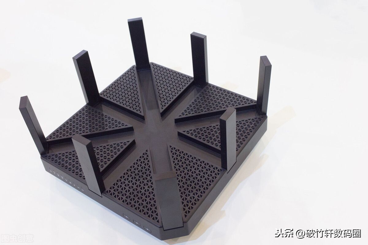

路由器虽然不如手机一样人手至少一部,但是基本上绝大多数家庭都会安装一个。不过如今的路由器种类五花八门,即便是同一品牌的路由器,也有繁多的型号,价格也差距很大。尤其是不同的路由器配置了不同数量的天线,那么天线越多,路由器信号就越好吗?要解答这些问题,需要先理解2个原理。1、信号覆盖面积与天线数量没有直接的关系
可能有不少网友曾听过一些小店老板称路由器天线越多,信号覆盖面积越大。其实这句话是片面的,信号覆盖面积与天线数量并没有直接的关系。那么影响路由器信号覆盖面积的关键因素是什么呢?那就是路由器的功率和天线的增益。

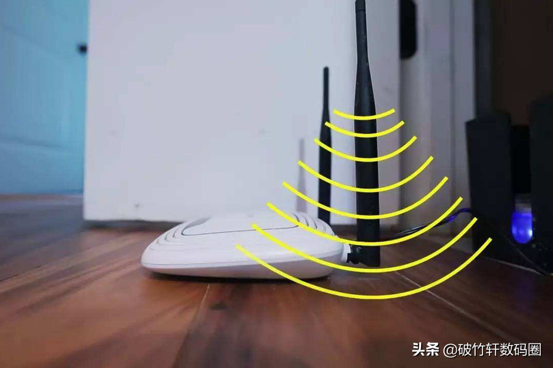

天线增益,这个名词可能会比较陌生。用一个比较形象的比喻,天线就如同一个灯泡,信号就如同灯光。距离灯泡越远,光线也就越暗,天线也是如此。天线主要是把路由器的无线信号集中起来,然后发射出去。信号集中的越多,发射的也就越远。这种集中的过程,就是增益。一般家用路由器常见的增益是5dBi,当然也有7dBi、9dBi等等。增益越大,信号发射的越远,但是高增益也是有弊端。高增益的天线对于接收信号的设备的位置有着严格的要求,你可能稍微挪动点位置,信号就会明显降低。因此一般家用路由器配备的天线,大多是全向天线,且增益也不会太高,以保证用户的使用体验。2、天线数量与路由器的工作模式影响上网效率

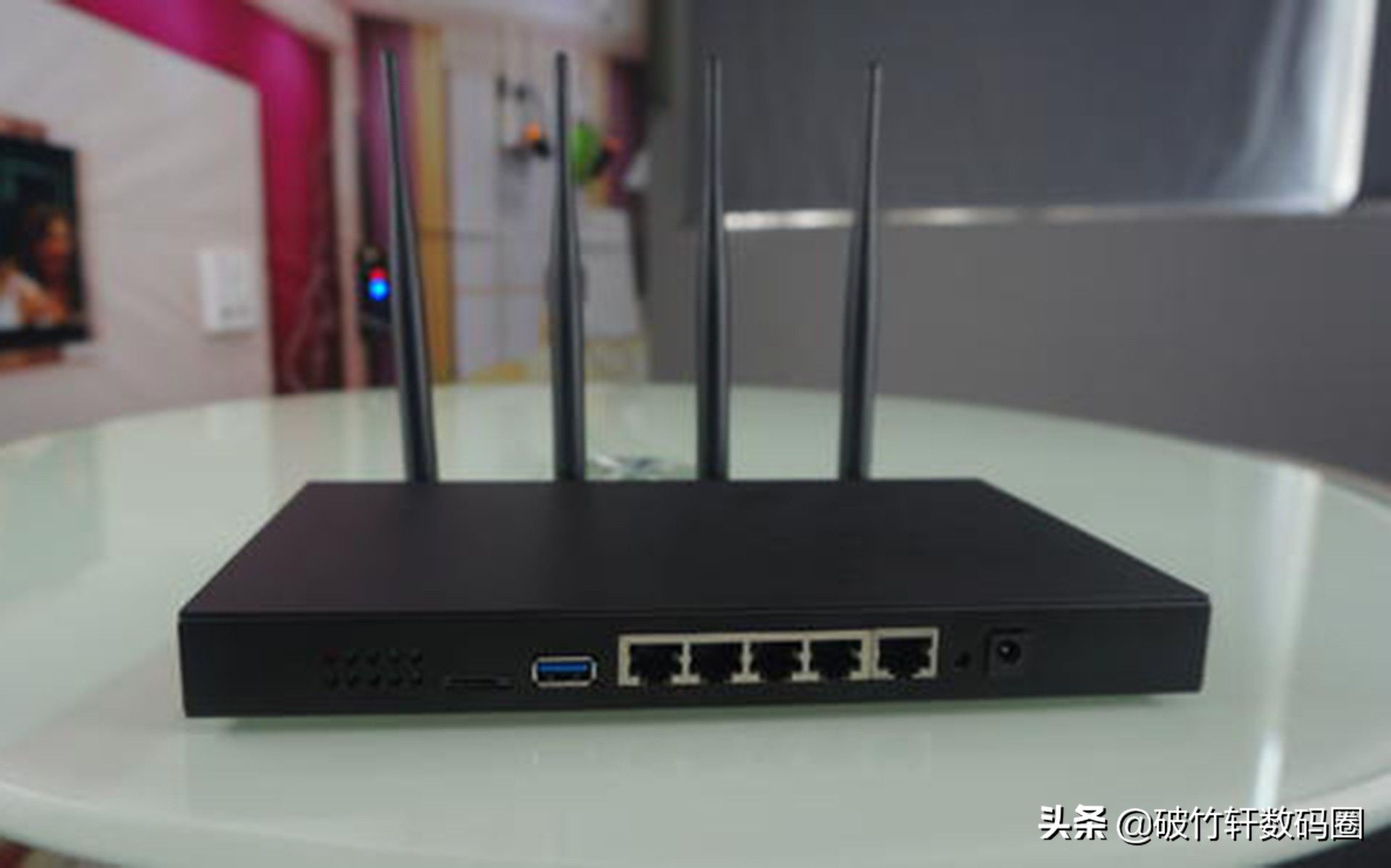

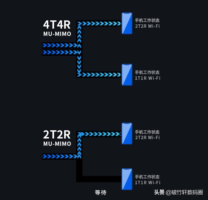

一般情况下,一个路由器往往会连接很多台设备。虽然从表面上看起来所有设备都是同时上网,但是追溯路由器的工作原理的话,其实这些连接路由器的设备是轮流上网的。传统的路由器,一般都有4根天线。这4根天线两两一组,2根负责管理2.4G信号,2根负责管理5G信号。任意一组的2根天线与手机之间的工作模式,一般是2个发送天线和2个接收天线(称为2T2R)。如果你的手机是“双天线”,支持2x2 MIMO技术,那么路由器会把所有天线资源都与你的手机进行通讯,这台手机把通道全部占满,其他设备只能排队。如果是1x1 MIMO技术的设备,那么路由器只需要1根天线就能完成发送和接收(1T1R),另一根天线也就能同时与另收到其他维修同行的一台使用1x1 MIMO技术的设备进行通讯。
如果这时候,路由器的天线数量增加到8个,工作模式也变成了4T4R,那么最多可以同时与4台1x1 MIMO技术的设备或者2台2x2 MIMO技术的设备进行通讯,上网效率得到了明显的提升。而用户的感受就是路由器的信号连接稳定,数据传输速度快。而如果你的手机也是“四天线”,支持4x4 MIMO工作模式,那么你的手机在连接使用4T4R的路由器会被2T2R获得双倍的处理速度,信息处理效率更高,上网效率更好。
