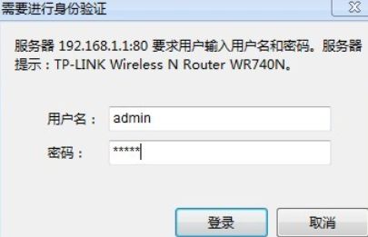

2、然后进入会出现一个对话框,输入标签上注明的初始帐号和密码,(一般新买来的用户名都是admin)。

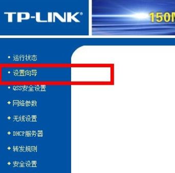

3、然后进入路由器的设置界面,你会在左边看到一个设置向导,点击进入。

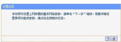

4、进入设置向导界面。

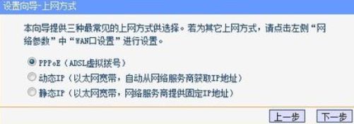

5、点击下一步,进入上网方式设置,可以看到有三种上网方式的选择,如果是拨号的话那么就用PPPoE;动态IP设置是电脑直接插上外网网线就可以用的,上层有DHCP服务器的;静态IP一般是专线方面的,也可能是小区带宽等,或想要固定IP的,上层没有DHCP服务器。

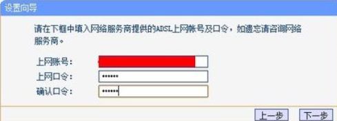

6、选择PPPOE拨号上网就要填上网帐号跟密码,这个账号和密码是网络供应商给的,在开通网络的时候已经有了。

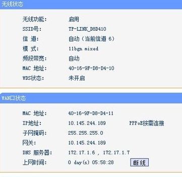

9、点击完成后,路由器会自动重启,这时候就耐心等待,成功后出现的界面如下。

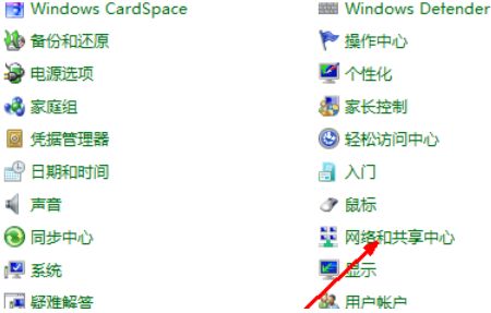

1、打开控制面板,找到网络和共享中心这个选项,然后打开。

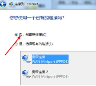

3、如果你的电脑上以前有网络连接,如果是重新设定一个无线网络连接,就选第一个选项,否则,创建一个新的连接,然后点击下一步。

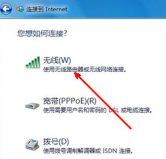

4、在选择连接方式这个页面中,如果有无线网络,就会在下面的列表中显示出一个无线连接的选项,用鼠标点击一下这个选项,然后点击确定。

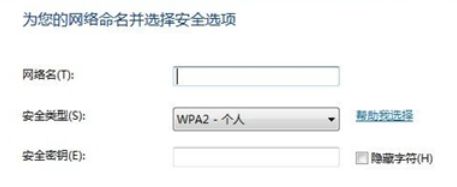

5、点击确定之后,回到系统托盘处,找到网络连接的图标,然后打开,选择连接,点击之后将出现下面这样一个设定无线网络的选项,输入网络名和安全密钥,点击确定就可以了。

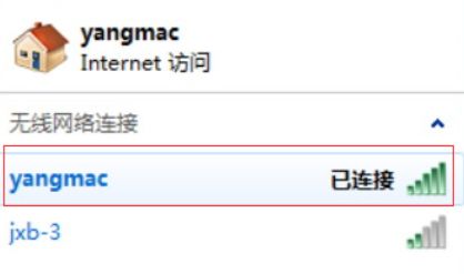

6、此时,无线网络连接我们就设置好了,现在就可以用无线网络来上网了。打开系统托盘处的网络图标,上面显示了已经建立了连接。
