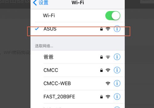

1.第一步,连接路由器,设置无线网络密码。

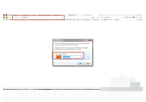

2.第二步,将网址192.168.3.1输入网站搜索框,根据弹窗输入管理员密码,密码为18640173747

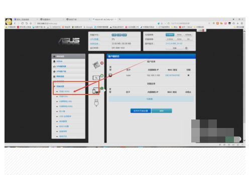

3.第三步,等待新界面弹出之后,选中界面左中部高级设置下的“无线2.4 Ghz”选项。

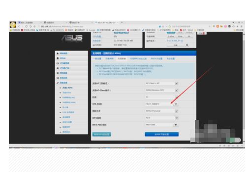

4.第四步,点击上方框中的“无线桥接”选项内的“STA SSID”条目。

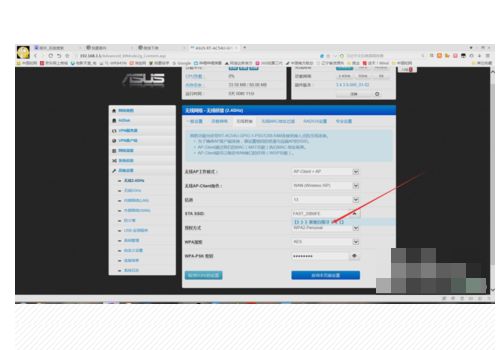

5.第五步,等待新界面出现,选中“搜索基地台”选项,

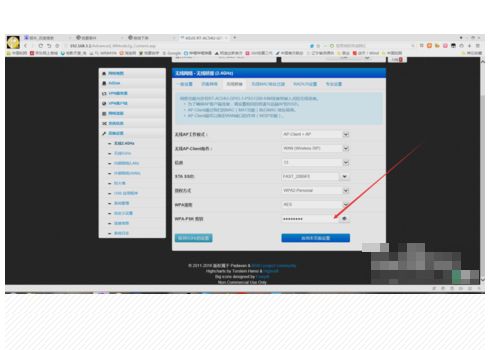

6.第六步,寻找已经准备好的无线信号名称,输入这个无线信号的WiFi密码进“WPA-PSK密钥”栏目。

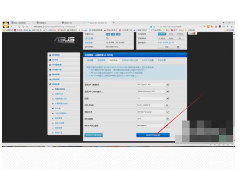

7.第七步,选中“应用本页面设置”选项即可,大功告成。

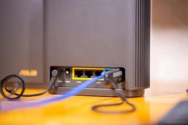

华硕路由器2.5g网口用:华硕路由器有支持2.5G速率的端口,这个端口的速度最高可以支持2.5Gbps(2500Mbps)的带宽速率,也就是比传统千兆1.0Gbps的速度还要快2.5倍。
