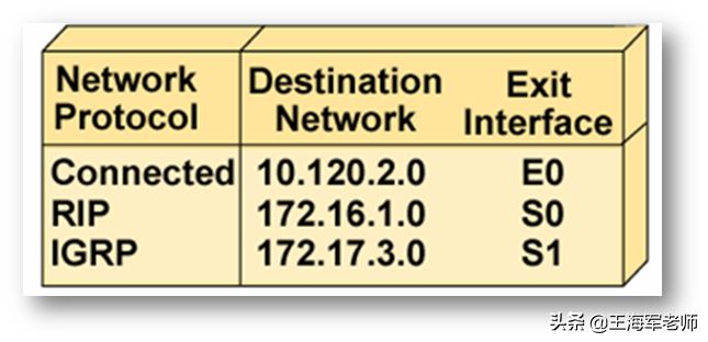

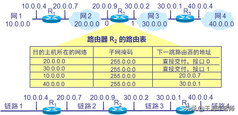

简化路由表的解释目的地址:用来标识IP包的目的地址或目的网络。如下图的 10.120.2.0输出接口:说明IP 包将从该路由器哪个接口转发。如下图的 E0这条路由的意思是:要发送数据包到10.120.2.0这个网络去,可以从E0接口把它发出。

在路由表中,对每一条路由,主要的信息有(目的网络地址,子网掩码 下一跳地址)

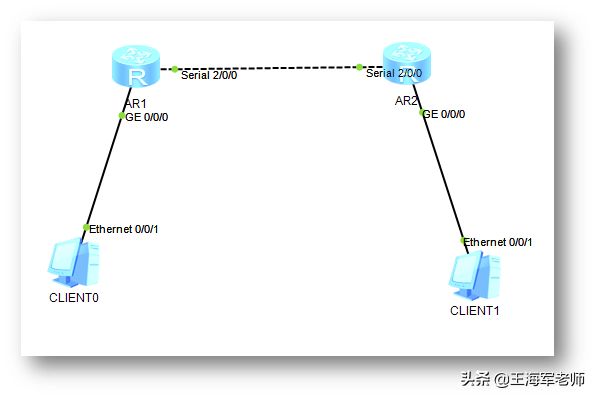

你是你们公司的网络管理员。当前网络中需要部署静态路由。购置了 两台华为AR路由器。你需要部署静态路由并测试其连通性。

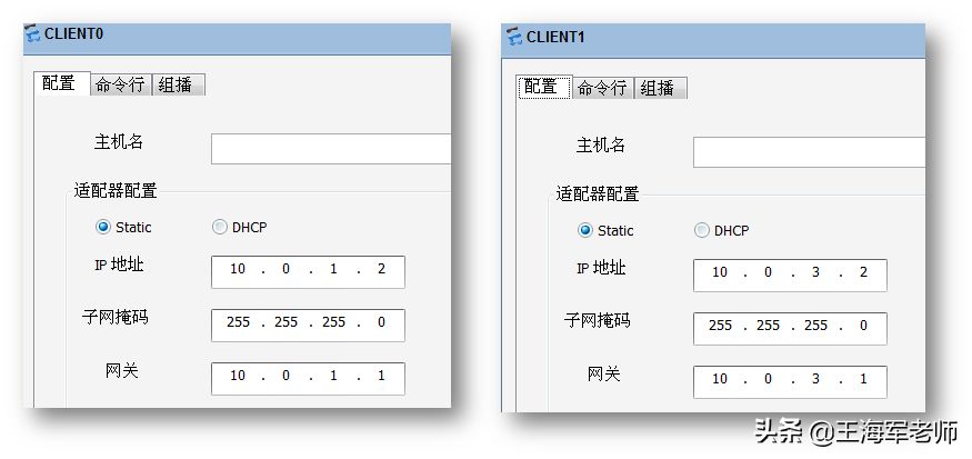

两台主机IP和网关的设置
主机的网关就是与它相连的路由器接口的IP

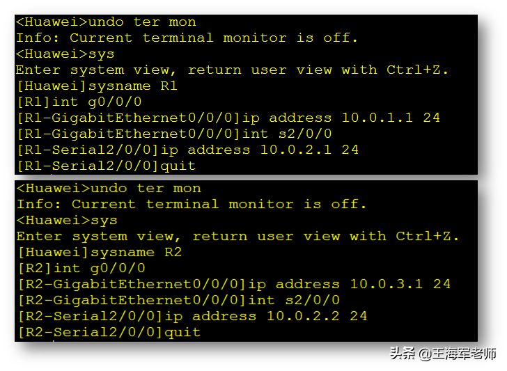

两台路由器接口IP的设置

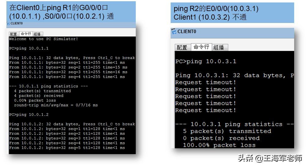

网络故障分析
此时R1如果要与网络10.0.3.0网段通讯,则需要R1上有去往该网段的路由信息,并且R2上也需要有回到R1接口IP网段的路由信息。

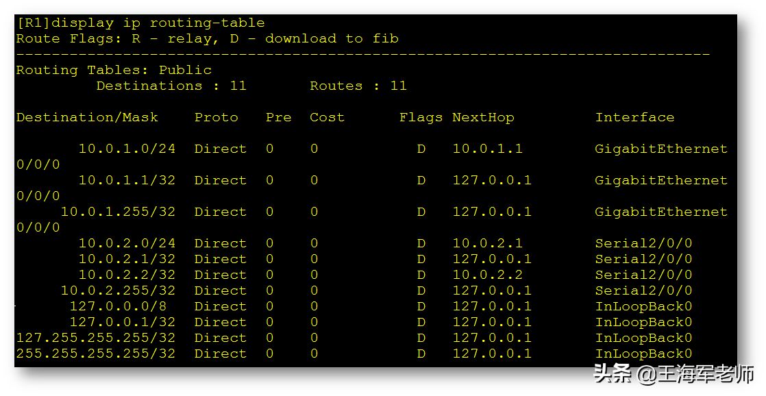

以上测试结果显示R1无法与地址10.0.3.1和10.0.3.2地址通讯。使用display ip routing-table命令查看R1的路由表,发现R1的路由表里面没有去往这个网络的路由信息。
查看R1路由表
使用display ip routing-table命令来查看R1路由器的路由表信息

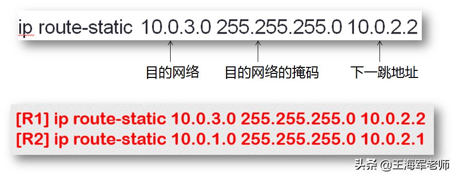

在R1路由上添加静态路由
R1的路由表上需要增加一条到达目的网络10.0.3.0的路由,表示要想到达10.0.3.0网络,需要经过R2(10.0.2.2)转发,同理,同理在R2上也需要增加一条到10.0.1.0路由。

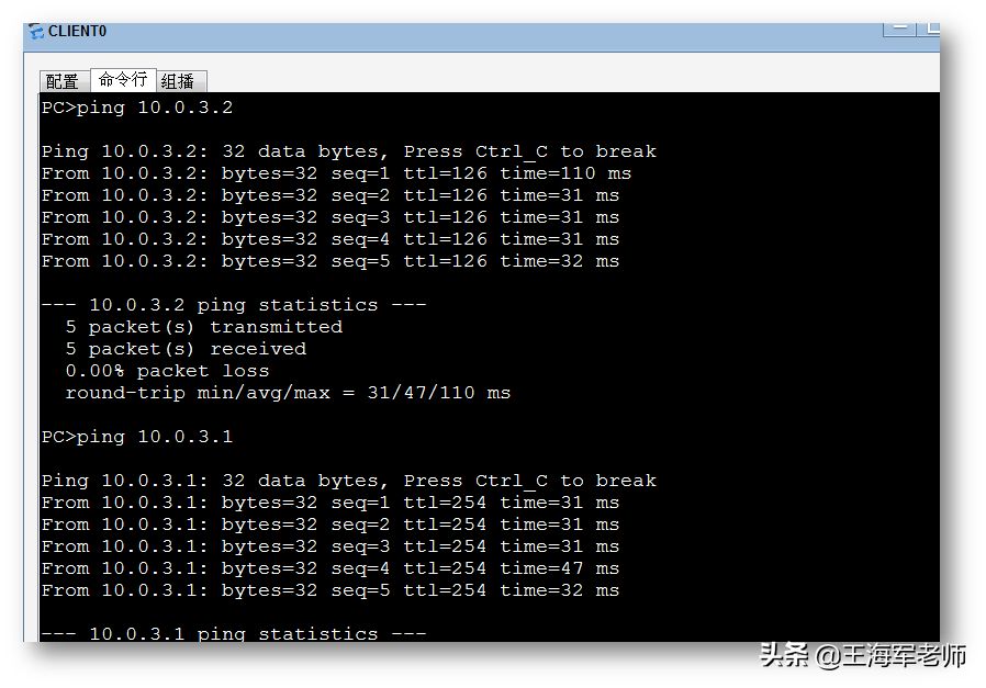

配置完成后再次测试
