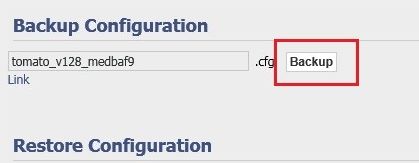

刷新固件之前,应对路由器的配置进行一个备份,因为刷新固件完成之后路由器的配置也会被清空,有了备份就可以快速恢复。点击右边选项栏的“路由器设定值”。
在右边的窗口中点击“Backup”,之后选择备份文件的保存位置,这样就完成了路由器当前配置的备份工作。
