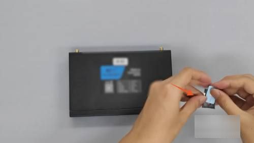

1、先将路由器的物联网卡放入到专用的卡槽里面,将物联网卡的芯片朝下。
2、再将这个物联网卡连同卡槽一起插入进路由器的SIM接口里面。

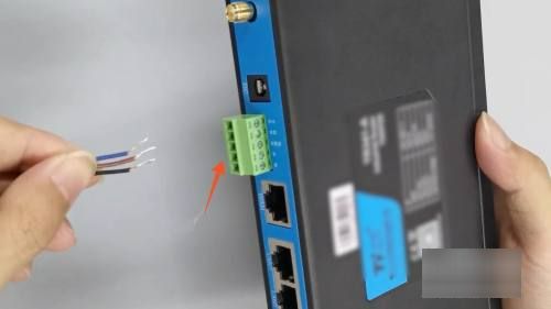

3、再将路由器的标配端子头插入到路由器相应的接口里面。
4、将路由器的232配置线插入到刚刚的标配端子头的左边的三个接口里面。
5、再将路由器的485串口先插入到标配端子头右侧的两个接口里面。

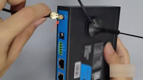

6、再将天线接入到路由器最左侧的天线接口里面。

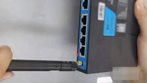

7、将路由器的wifi天线接入到机身最右侧的wifi接口里面。

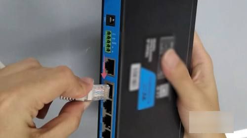

8、再将你的网线接入到路由器后方的LAN接口里面。

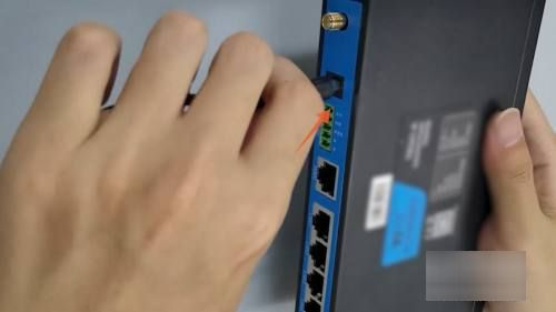

9、在路由器后方的电源接口里面插入电源线,这样一个路由器线路就接入完成了。
