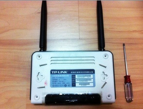

1、卸下路由器外壳螺丝:一般路由器外壳的固定螺丝都藏在底座的四只减震垫中,将减震垫取下保存好。

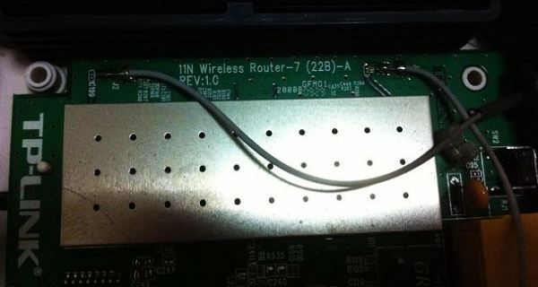

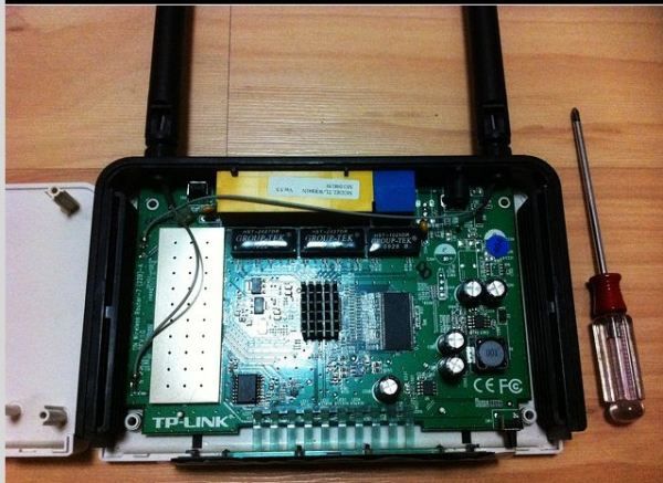

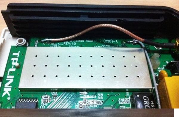

2、揭开底座可见路由器内部电路板和天线走线。
3、这台路由器的天线馈线是直接焊接在电路板上的。

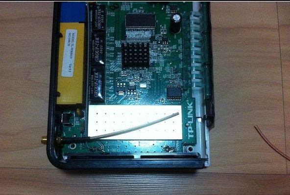

4、选择内部连线较短的一根天线进行拆除。

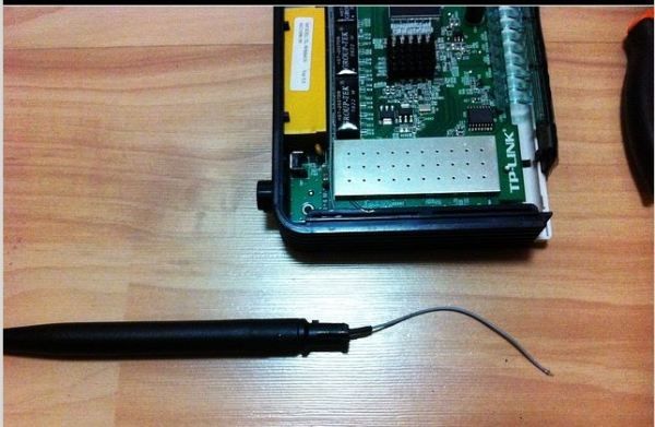

5、焊下馈线,小心移动外壳确保不碰断另外一根天线的馈线。

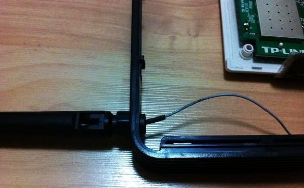

6、拆除焊下的天线。
一般天线都是内卡式的,用尖嘴钳加紧内端的卡片,用力向外拉出天线主体即可将其拆卸。

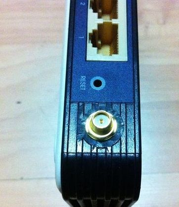

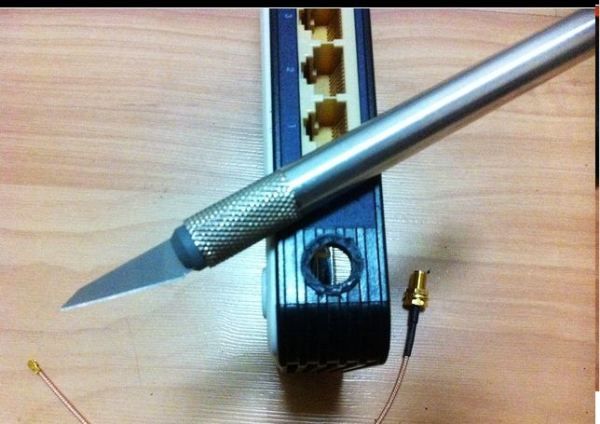

7、用裁纸刀切去外壳上突出的部分,留下的空洞刚好放进一只外接天线接口。
8、用美工刀修平毛糙的外壳,如果可以,应该将外壳尽量修磨平整。

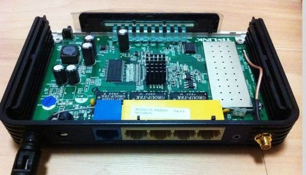

9、将外接接口通过选用适当的垫片安装到外壳上。
10、安装好接口后,根据实际需要使用平口钳截取合适的馈线长度,越短越好。下图是截断后的接口所剩馈线的情况,刚好够到原焊点的长度。
11、使用同样的方法将新接口的馈线焊接到天线输出焊点上,注意焊点一定不要有毛刺,焊接完成。

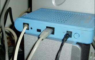

1、将电话线接入“猫”上(调制解调器),再从猫上引出一条网线连入无线路由,从下图所示,左至右我们可以看到分别是:电话线、网线和电源线。

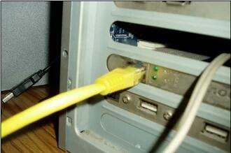

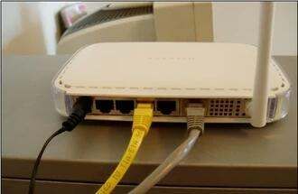

2、下图是无线路由的连接状况,左边黑色的是电源线,最右边的是与“猫”相连的网线,接在无线路由的WAN口。因为这里还有台式机也需要上网,所以就从无线路由的LAN口再接出一根网线,与台式机的网卡相连,就是下图中黄色的网线。

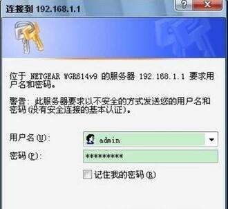

4、完成了整个网络的连接,现在就让对网络进行基本的设置。打开台式机,在IE地址栏中输入无线路由默认的IP地址,所使用这台NETGEAR 54M无线路由WGR614 V9版本的默认地址是192.168.1.1(无线路由底部铭牌或者说明书中都有注明)。
5、输入之后,会自动弹出一个登录框,我们输入默认的用户名和密码,就进入了无线路由的设置界面。拓展资料
