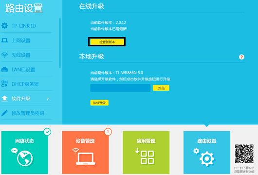

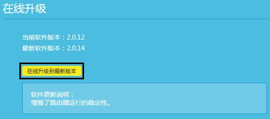

类型二、在管理界面手动检测升级软件
如果路由器WAN口联网成功后,路由器中没有登录TP-LINK ID,则需要在路由器界面的 路由设置 >> 软件升级 >> 在线升级 中,点击 检查新版本,如下图:
如检测到新的软件,界面提示如下:
注意:如果提示当前版本已是最新,则说明无需升级软件。
点击 在线升级到最新版本,路由器自动下载升级软件并进行升级,等待升级成功即可。

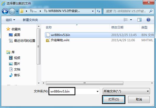

类型三、本地手动升级软件

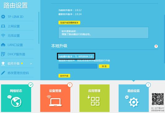

1、确认设备信息
登录路由器管理界面,点击 路由管理 > 软件升级,在本地升级中可以查看到路由器的型号和硬件版本,如下图:
2、下载升级软件
在TP-LINK官网的软件下载中心,输入产品型号,找到相应硬件版本的升级软件,如下图:
注意:不同硬件版本的软件不能互升,请确认下载对应硬件版本的升级软件。
点击需要下载的软件,本例中下载V5.0_151225标准版,并点击立即下载图标,可以将软件保存到电脑桌面,方便查找。
右击下载的升级软件,并解压到桌面。
3、操作升级

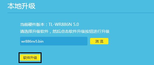

在路由器管理界面 路由设置 >> 软件升级 >> 本地升级,点击 浏览:
选择下载的升级文件,如下图:
点击 打开,页面回到升级界面。点击 软件升级,如下图:

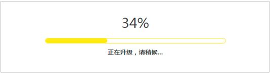

页面提示上传固件,完成后开始升级,等待升级完成。

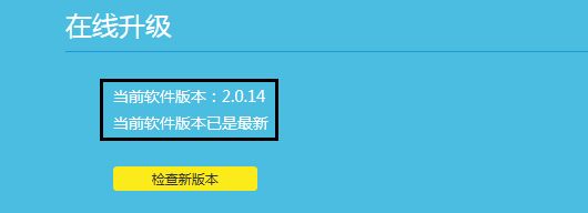

4、确认升级成功
升级完成并重启后,Web界面自动刷新并返回路由器界面,在 路由设置 >> 软件升级,可以查看到当前软件版本,本例中显示为2.0.14,说明已升级成功。

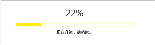

把下载的固件解压得到一个后缀为bin的固件包。然后在路由器设置页面找到高级设置-系统设置-手动升级,来到这里,点击浏览,选择刚才得到的固件包,然后点击升级。然后等着进度条走完就行啦。
04
进度条走完,路由器会自动重启,然后我们再一次进入后台,进入高级设置,就发现我们的路由器已经多了一些新功能。到这里我们的路由器也就刷机完成了。
