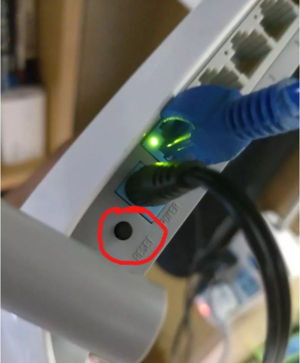

无线路由器后面都会有一个按钮,长按恢复出厂设置按钮就会重置你的路由器所有的设置。

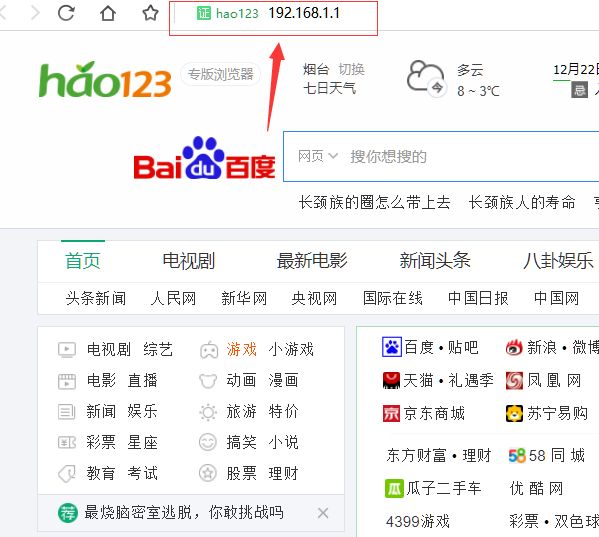

1.  首先我们打开浏览器,输入192.168.1.1,进入设置界面。

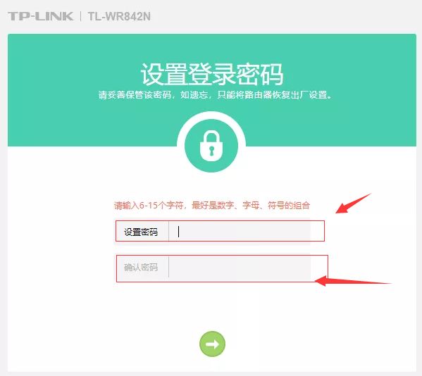

2. 设定管理员密码,按照要求输入两遍。这个密码也一定要妥善设置并且记住。

1、首先,手动恢复路由器出厂设置。按住路由器中的reset按钮约10秒钟,路由器将自动恢复出厂设置,如下图所示,然后进入下一步。

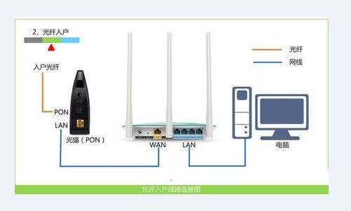

2、其次,完成上述步骤后,将路由器连接到计算机。一共有两根网线,一根网线的一端用来连接网孔,另一端用来连接路由器的总线接口。而另一根网线的一端用来连接电脑网口,另一端则用来连接路由器任意支口。如下图所示,然后进入下一步。
3、接着,完成上述步骤后,打开计算机上的浏览器,在搜索框中输入“
  tplogin.cn”,然后按Enter键进入设置页面,如下图所示,然后进入下一步。
4、然后,完成上述步骤后,单击页面左栏中的“设置向导”,进入设置管理员密码,然后单击“确定”进入上网设置界面,如下图所示,然后进入下一步。

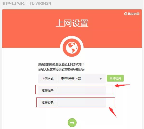

5、随后,完成上述步骤后,可以选择Internet访问方法。选择“宽带拨号上网”,然后输入在营业厅申请宽带时设置的宽带帐号和密码,输入好后单击“下一步”,如下图所示,然后进入下一步。

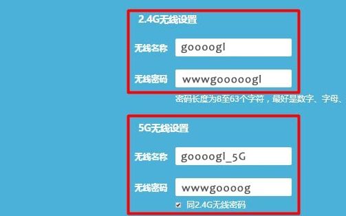

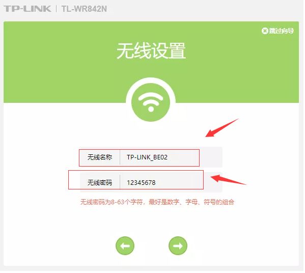

6、接着,完成上述步骤后,将进入无线设置页面,根据页面上的提示,重新设置路由器的无线名称和无线密码,如下图所示,如下图所示,然后进入下一步。

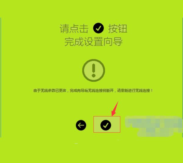

7、最后,完成上述步骤后,就可以看到路由器已经重置完成了。如下图所示。这样,问题就解决了。
