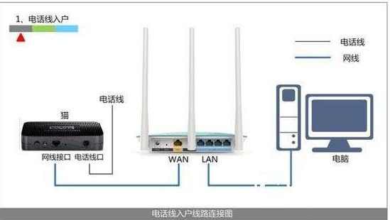

1、首先将路由器宽带猫和电脑正确连接上,连接图参考如下:

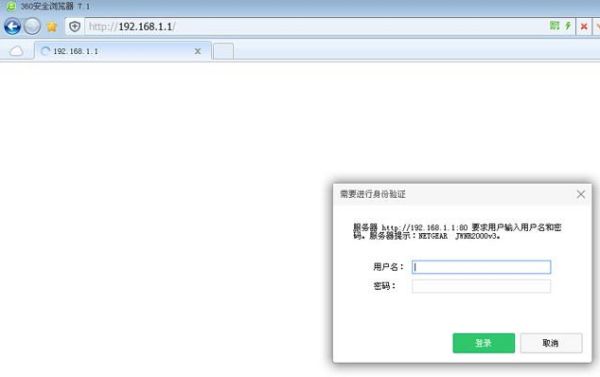

2、打开电脑的浏览器,在地址栏输入路由器的登录ip,一般路由器的登录地址都是192.168.1.1,不过不同品牌的路由器登录地址稍有不同,可以在路由器说明书或者是背面的铭牌中查询。
3、然后输入路由器的登录帐号和密码,一般默认的是admin,登录后台后点击wan口设置,选择上网模式,一般都是宽带拨号上网,输入下宽带帐号和密码。

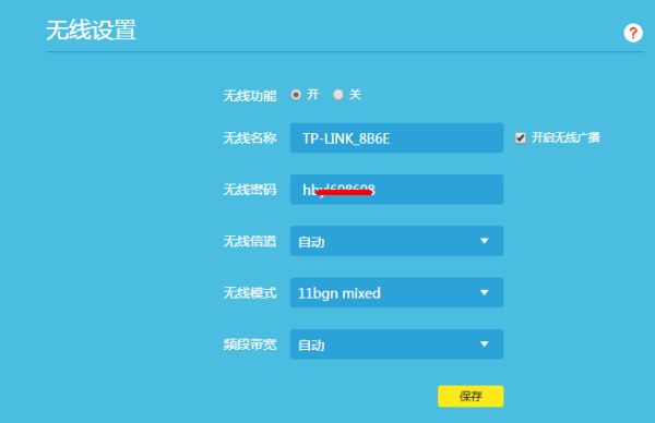

4、然后点击一下无线设置,然后输入需要设置的wifi名称和密码,最后保存重启即可生效。
