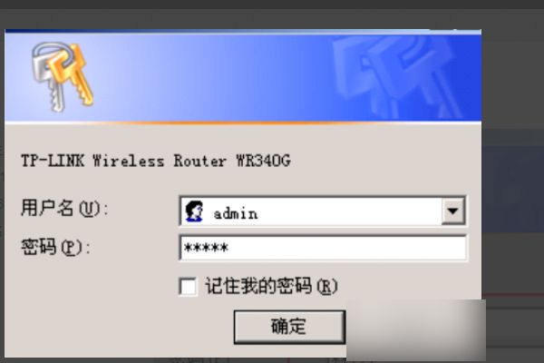

1、首先设置第收到其他维修同行的一台路由器为主路由器,路由器出厂默认值IP是192.168.1.1,打开浏览器输入路由器登陆地址:192.168.1.1,按回车在登陆框中输入用户名admin和密码admin。

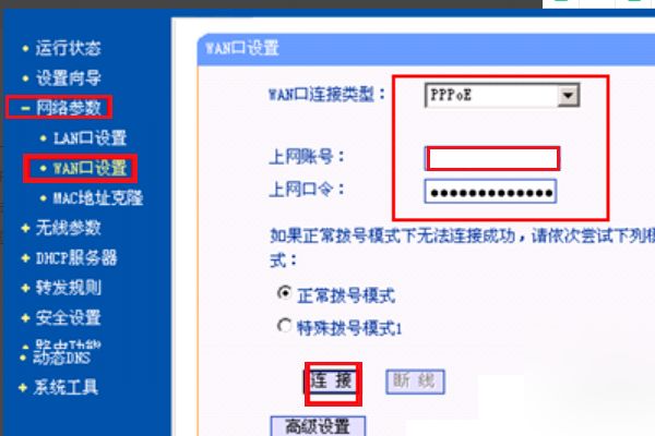

2、设置第收到其他维修同行的一台路由器连接外网,点击“网络参数”,然后选择“WAN口设置”选择“PPPOE”输入账号和密码,再点击“保存”,10称钟后再点击“连接”。

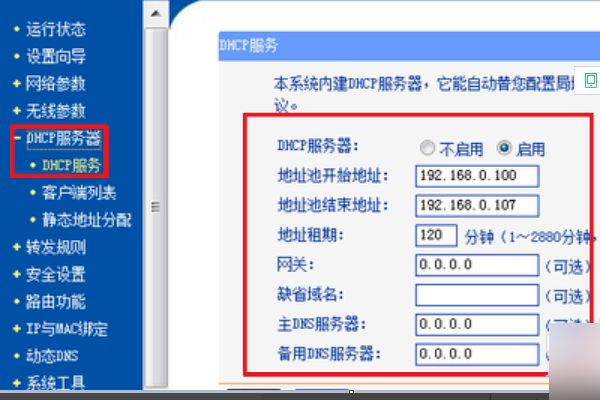

3、需要开启第收到其他维修同行的一台路由器的DHCP服务,左边点击“DHCP服务器”,再点击“DHCP服务”把“DHCP服务器”设置成“启用”。

6、弹出的界面中点击“DHCP服务器”,再选择“DHCP服务”把“DHCP服务器”设置成“不启用”设置完成重启路由器即可。
