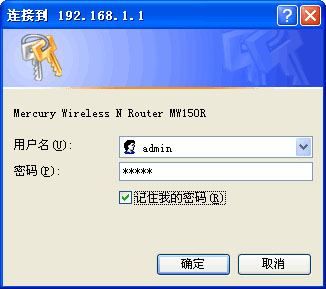

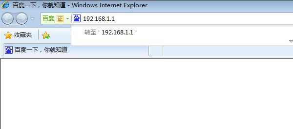

3、打开浏览器,输入查询到的IP地址并按下回车,如192.168.1.1如输入提示不对,则表示被修改过只能是长按路由器上面的Reset按钮将路由器恢复出厂设置后重新设置;
4、进入路由器登录界面,输入查询到的默认登录帐号及密码,如输入提示不对,则表示被修改过只能是长按路由器上面的Reset按钮将路由器恢复出厂设置后重新设置;

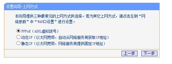

5、进入路由器设置界面,找到左侧菜单栏的设置向导,根据提示选择下一步,选择PPPOE拨号上网;
6、输入从网络服务商申请到的账号和密码,输入完成后直接下一步;

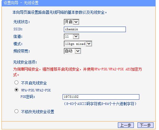

7、设置wifi密码,尽量字母数字组合比较复杂一点不容易被蹭网(此步骤针对路由器有wifi功能的,无wifi功能的直接到下一步);

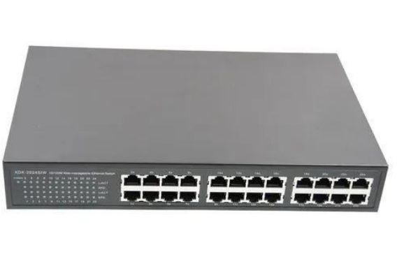

最简单的运用方法便是作为家中弱电箱中的网络交换机。众所周知,现在新房装修,每个屋子都会埋设连网线,宽带猫机器设备上通常有3个网口,那么要是家中埋设的网线超出三根的情况下,就要在进门弱电箱里另装收到其他维修同行的一台网络交换机了。这一网络交换机,宽带运营商是不负责供应,需要我们用户自身选购,通常的也要上百元。
那么这个时候,我们就可以将闲置不用的路由器安装在这儿作为网络交换机运用,现阶段的路由器通常最少有4个网口。连接路由器宽带猫机器设备,随后屋子里埋设的网线就可以插到闲置不用的路由器上,无线网络作用可用可不用,按照自身实际情况决定。这样每个屋子里埋设的网线就连上网了。不但节约了选购网络交换机的钱,并且解决了网口不足的问题。
