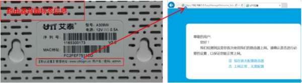

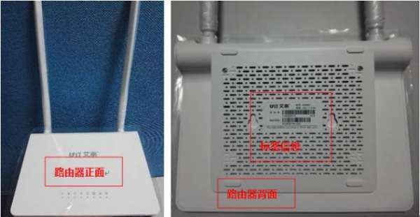

一、路由器外观,路由器背面包含一些重要信息,比如登陆地址以及登陆账号和密码
二、登录路由器
1、查看路由器背面标签,有个管理地址,将它输入浏览器访问,输入路由器管理员账号密码,即可登入路由器:

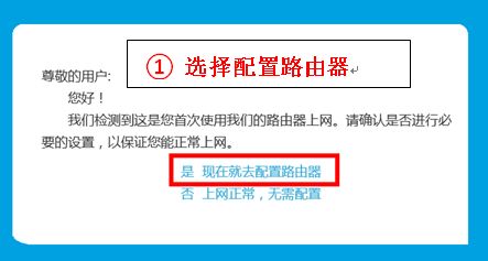

1、选择配置路由器

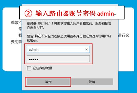

2、输入路由器账号和密码

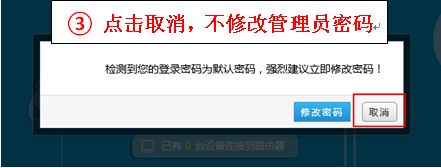

3、点击取消,不修改管理员密码,当然为了安全建议修改默认密码

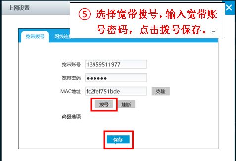

4、点击上网设置
5、选择宽带拨号,输入宽带账号密码,点击拨号保存,当然有的是动态ip

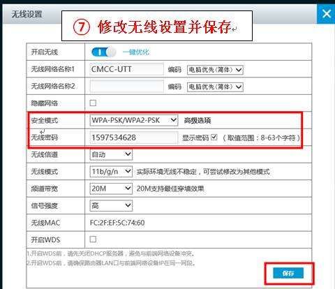

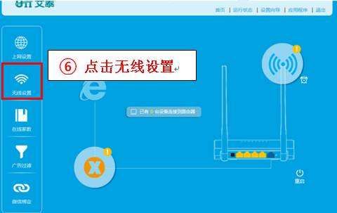

6、点击无线设置
7、在无线密码那里设置wifi密码,然后保存(要大于8个字符,建议包含字母和数字,这样能够防止破解蹭网)

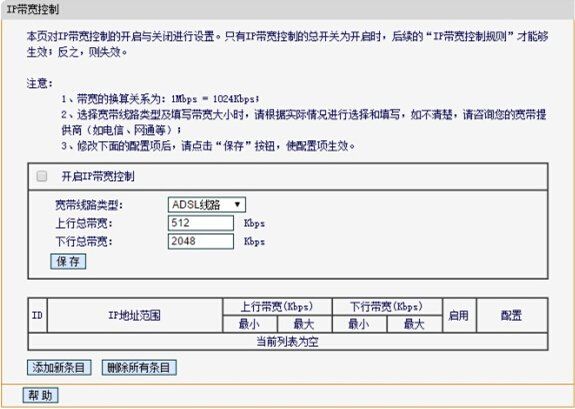

7、再单击左侧的“IP带宽控制”链接,在右边勾选上“开启IP带宽控制”复选框并在下面选择正确的网速。
8、再在下面的规则中填写要控制的IP和带宽大小,同时也设置自己的电脑“保证最小带宽”,并且全部选择“启用”。
9、再单击“保存”按钮保存全部的设置即可。
