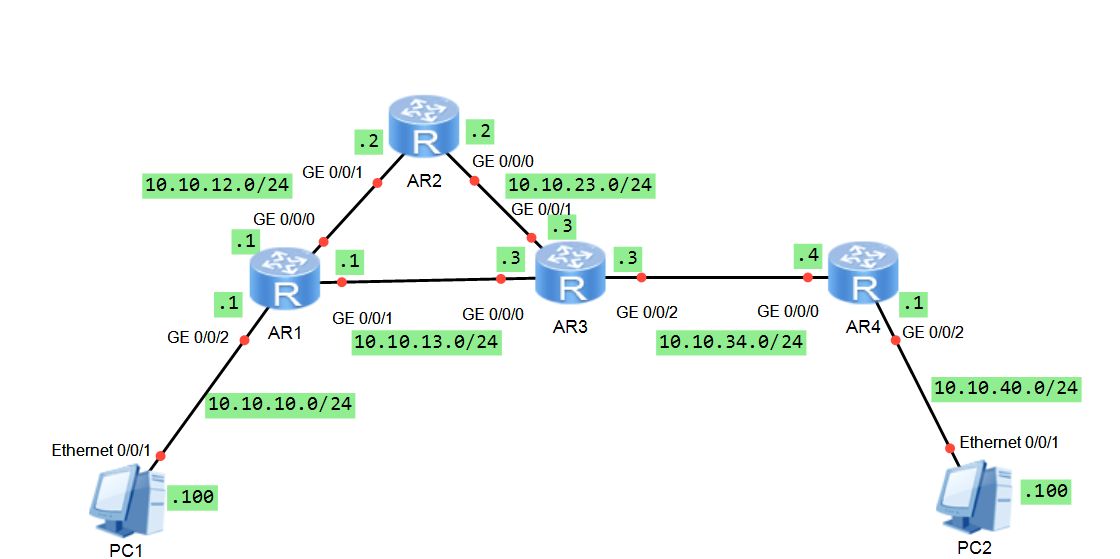

一、实验明细
设备:4台路由器
路径:R1到R4有两条路径,
一条是R1—R3—R4,
另外一条是R1—R2—R3—R4
目的:PC1可以和PC2通信
网段规划
R1和R2相连的网段是10.10.12.0(其中的12是路由器1和路由器2)
R2和R3相连的网段是10.10.23.0(其中的23是路由器2和路由器3)
R1和R3相连的网段是10.10.13.0(其中的13是路由器1和路由器3)
R3和R4相连的网段是10.10.34.0(其中的34是路由器3和路由器4)

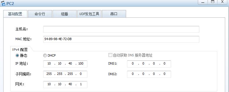

Pc2
ip:10.10.40.100/24
Gw:10.10.40.1

Ge0/0/2:10.10.40.1/24二、拓扑图

3.2PC2

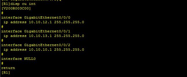

3.3R1
sys
[Huawei]sys R1
[R1]interface GigabitEthernet 0/0/0
[R1-GigabitEthernet0/0/0]ip address 10.10.12.1 24
[R1]interface GigabitEthernet 0/0/1
[R1-GigabitEthernet0/0/1]ip address 10.10.13.1 24
[R1]interface GigabitEthernet 0/0/2
[R1-GigabitEthernet0/0/2]ip address 10.10.10.1 24
查看
[R1]disp cu int

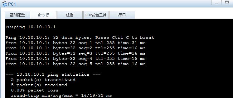

测试PC1到R1
PC>ping 10.10.10.1

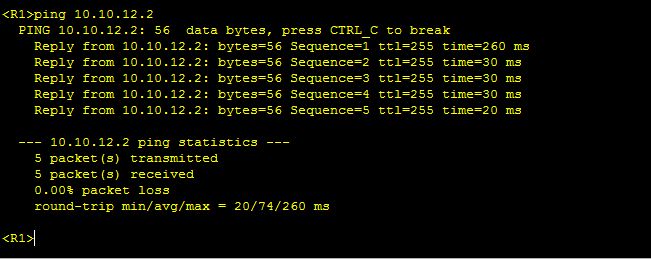

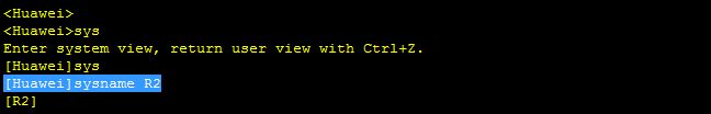

3.4R2
sys
[Huawei]sysname R2
[R2]interface GigabitEthernet 0/0/0
[R2-GigabitEthernet0/0/0]ip address 10.10.23.2 24
[R2]interface GigabitEthernet 0/0/1
[R2-GigabitEthernet0/0/1]ip address 10.10.12.2 24
查看
[R2]disp current-configuration interface
测试R1到R2
ping 10.10.12.2

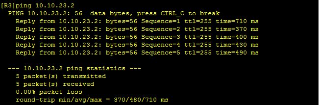

查询
[R3]disp current-configuration interface

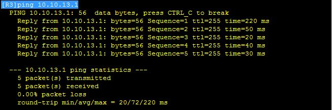

测试R3到R1
[R3]ping 10.10.13.1
测试R3到R2
[R3]ping 10.10.23.2

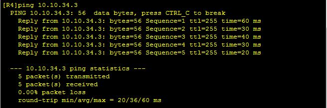

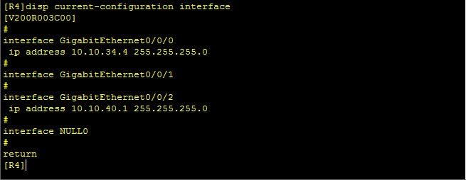

3.6R4
system-view
[Huawei]sysname R4
[R4]interface GigabitEthernet 0/0/0
[R4-GigabitEthernet0/0/0]ip address 10.10.34.4 24
[R4]interface GigabitEthernet 0/0/2
[R4-GigabitEthernet0/0/2]ip address 10.10.40.1 24
查询
[R4]disp current-configuration interface
或者
disp ip interface brief

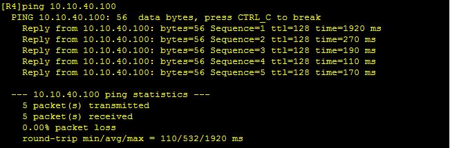

测试R4 到PC2
[R4]ping 10.10.40.100
[R4]ping 10.10.34.3
此时接口的IP地址配置完毕,并且相邻设备可以通信。四、配置路由

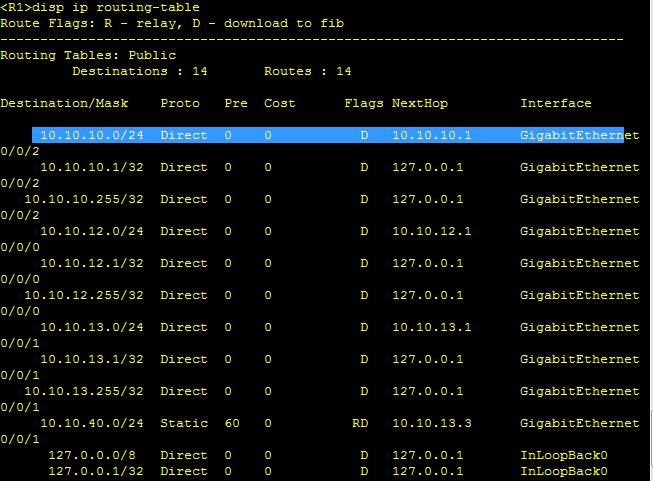

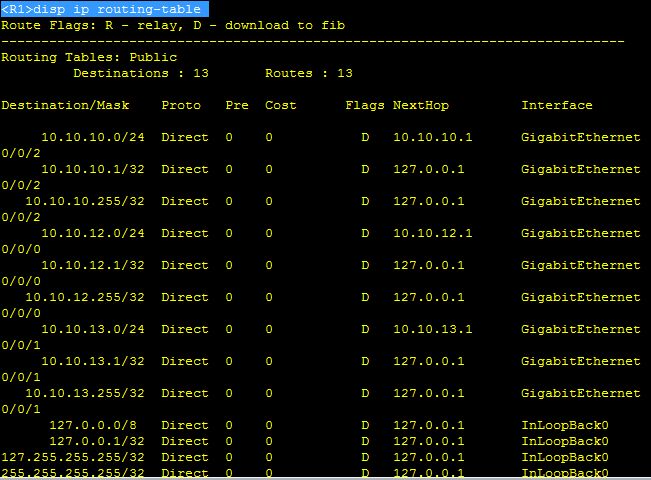

PC1所直连的路由器是R1
disp ip routing-table
由上图知悉,全部是直连路由
而PC1到PC2如果通信,需要在R1上有到PC2所在网段的路由,才可以到达PC2,所以在R1上写到达PC2的静态路由,PC1到PC2经过两条路由,一条是R1—R3—R4,
另外一条是R1—R2—R3—R4,我们选最短的R1—R3—R4这条路由。
[R1]ip route-static 10.10.40.0 24 10.10.13.3

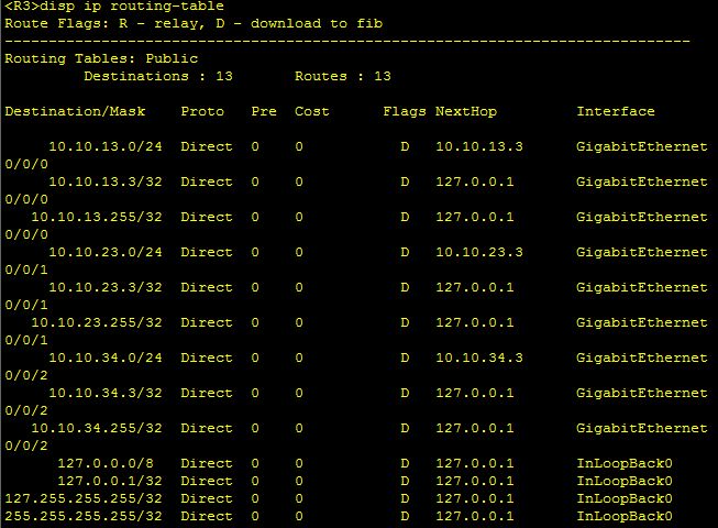

查看R3上的路由
由上图可知,R3上没有到10.10.40.0网段的路由,在R3上增加静态路由
[R3]ip route-static 10.10.40.0 24 10.10.34.4

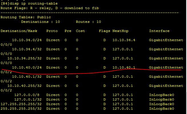

查看R4
[R4]disp ip routing-table
由上图知悉,R4上有到10.10.40.0的直连(Direct)路由

R1
由上图知悉,R1上有到10.10.10.0网段的直连(Direct)路由。

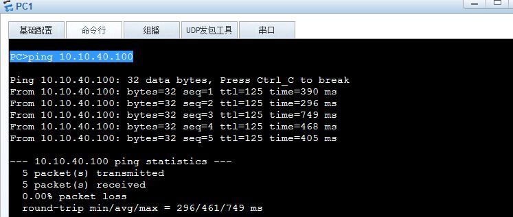

5.1PC1上ping PC2
Pc>ping 10.10.40.100
由上图知悉,PC1可以和PC2通信

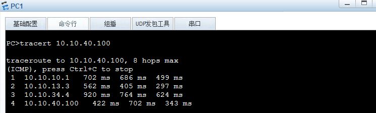

PC>tracert 10.10.40.100
由上图可知,PC1到PC2路径是
10.10.10.1----R1
10.10.13.3----R3
10.10.34.4----R4
10.10.40.100----PC2

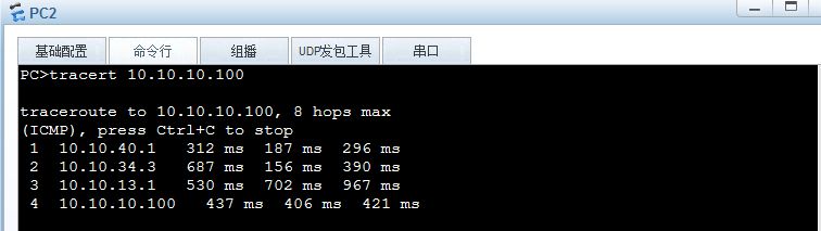

5.2PC2到PC1
Tracert 10.10.10.100
10.10.40.1----R4
10.10.34.3----R3
10.10.13.1----R1
10.10.10.100----PC1
