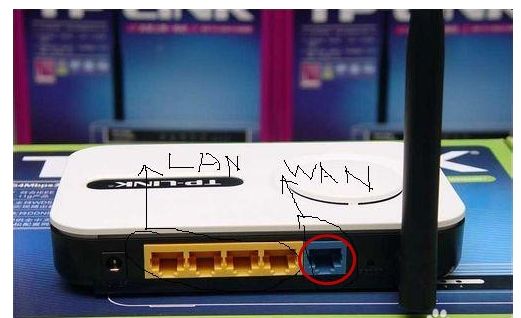

首先要开通宽带,有可供连接的网线,再买收到其他维修同行的一台无线路由器,接下来就可以安装和设置了。把路由器接上电源,将连接网络的网线插到WAN接口(一般都是蓝色的)。买路由器时会自带一条网线,把它的一头插到LAN接口(随便插一个口就行),另一头插到电脑网线接口上就安装好了。

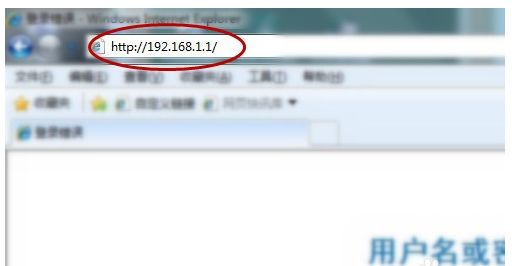

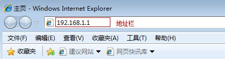

接下来就是要设置了。在浏览器中输入地址:“192.168.1.1”。
网址打开之后会跳出一个对话框,输入相应的用户名和密码。一般新买来的用户名都“admin”,密码都是默认的,直接点确定就行。

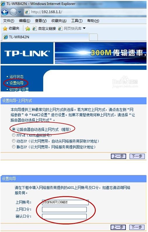

进去主页之后,左边菜单栏有个“设置向导”,点开。点下一步--选择第一项(让路由器自动选择上网方式)--下一步输入上网帐号和密码(就是开通网线时运营商给的上网帐号和密码)。

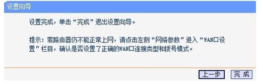

设置好以上步骤后,点确定。到此为止无线路由器就设置完毕了。

1、切断电源,将调制调解器(猫)的网口1或网口2用网线连接路由器的WAN口。
2、然后将路由器的LAN口用网线连接电脑的网线插口。

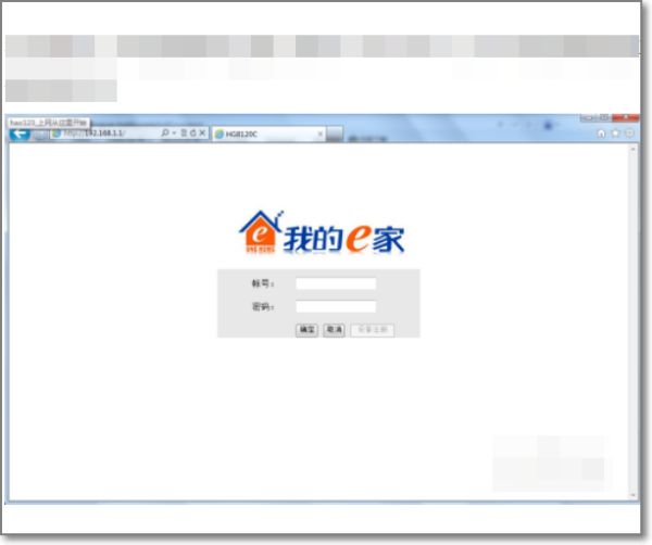

4、打开电脑,在浏览器网址处输入路由IP 192.168.1.1(此IP各品牌路由器不同,可查看路由器背面标签)。
5、进入路由器设置界面,输入用户名和密码(各品牌路由器不用,一般是账号和密码同是admin)可参考说明书。
6、进入路由器设置界面,找到设置向导,选择PPPoE输入宽带账户名及密码,点击下一步,按照操作进行,最后重启路由器即可。
