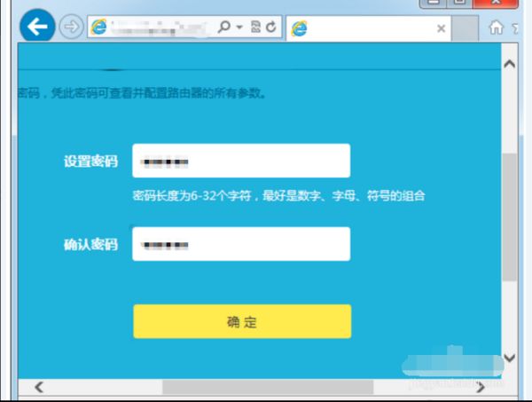

2.然后打开电脑里面的浏览器,在浏览器地址输入框输入“192.168.1.1”,此时路由器会提示设置密码,输入两次密码即可,如图所示

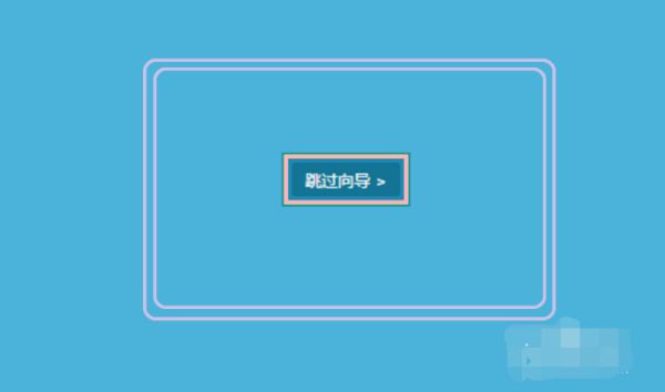

3.此时进入设置向导界面,此时点击跳过向导即可,如图所示位置

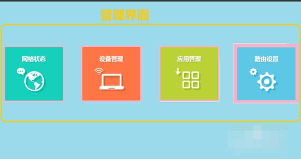

4.会自动进入到路由器的管理界面,点击界面里的“路由设置”,如图所示

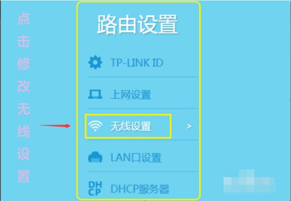

5.找到无线设置,然后点击进入,然后对无线WIFI设置好名称和密码,如图箭头所示位置

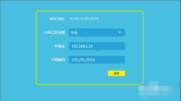

7.然后找到“LAN口这设置”,设置为手动模式,修改管理ip为主路由同一网段的不同ip,然后保存,则路由器作为无线交换机(无线AP)设置完成。
