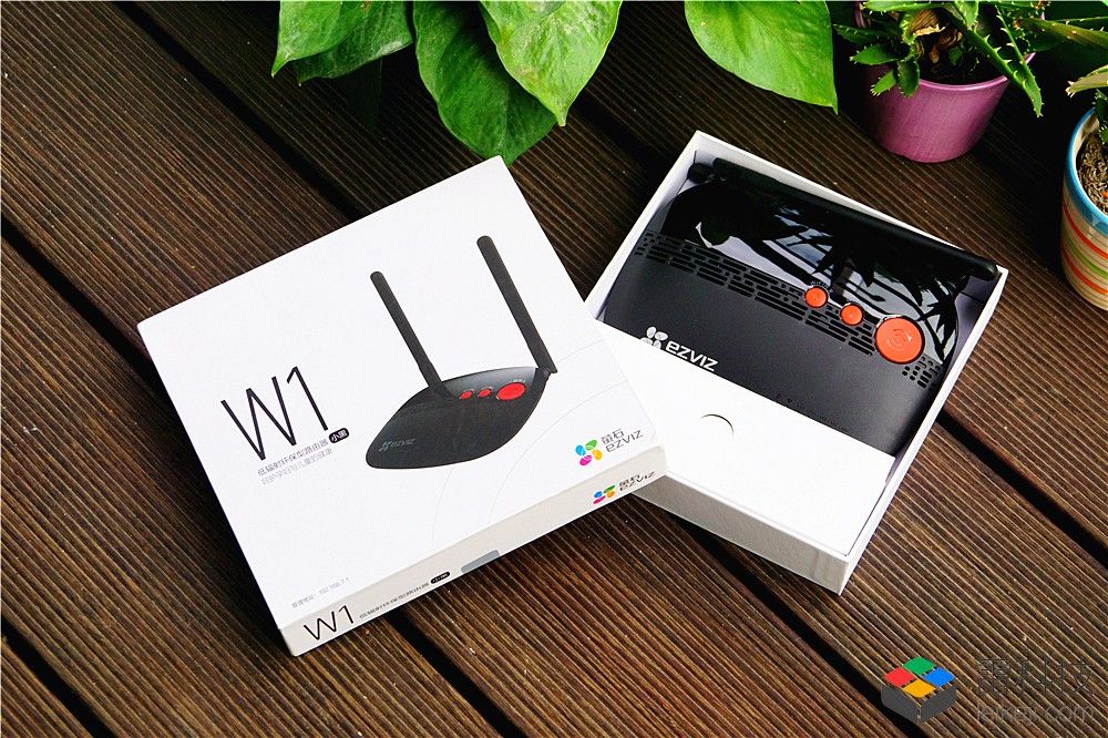

包装:礼盒包装,不简约但精致
萤石W1的盒子采用正方形的礼盒设计,不算简洁,但做工和图案印刷做得非常精致,正面印有萤石W1的实拍图,还有萤石Logo和“低辐射环保型路由器”等字眼,表明了这款路由器的定位。

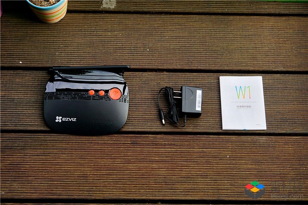

盒子里除了装着W1主体外,还有电源适配器和说明书,比较标准的配件,电源适配器的输出为12V 1A。

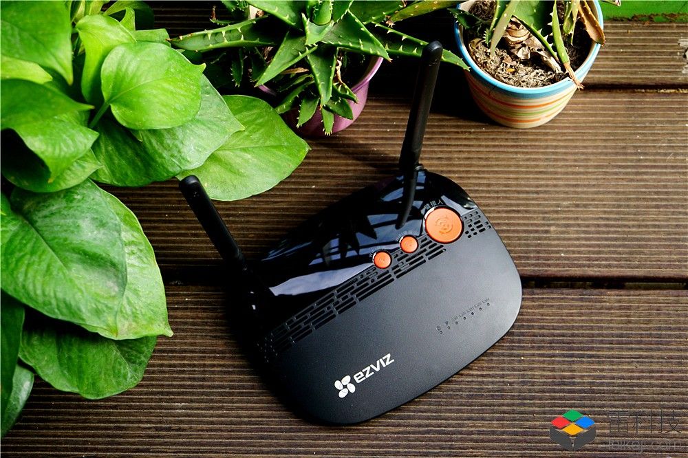

刚拿出萤石W1它给我的第一印象就是轻薄,类似飞碟状的造型,中间厚,两边薄,配合弧形的机身,使得这款路由器看去非常有亲和力。

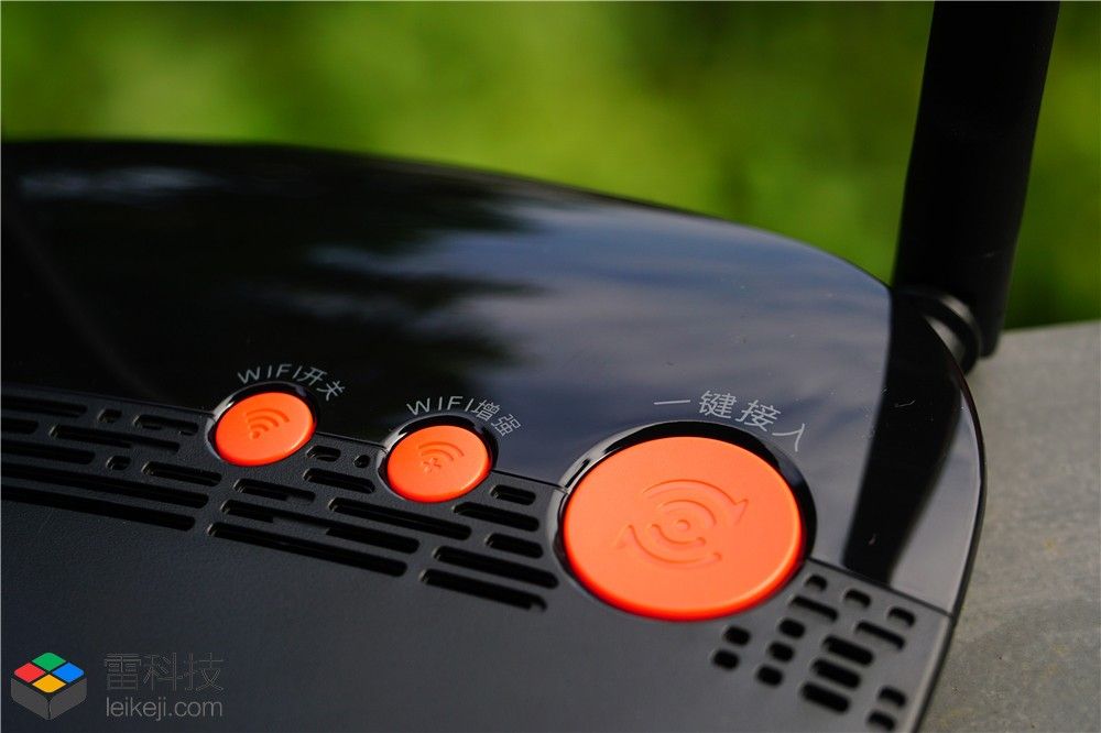

比较特别的是,萤石W1在上面盖的中部依然设计有镂空散热带,进一步提高了散热性能,散热带上部分面盖采用钢琴烤漆工艺,下部分为磨砂工艺,在散热带的右边还有三个圆形按键:WiFi开关、WiFi增强键和一键接入键,综合各个设计元素来看,这款路由器还是蛮有特色的。

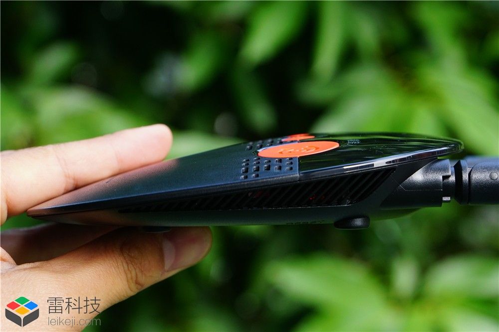

采用中间厚,两边薄的设计,使得这款路由器在视觉上已经给予一种“薄”的感觉,然而实际上,这款路由器确实做得非常轻薄,从侧边可以看到,内部元器件应该主要集中在三个按键的底部,而在侧边也可以看到同样有大量的散热孔。

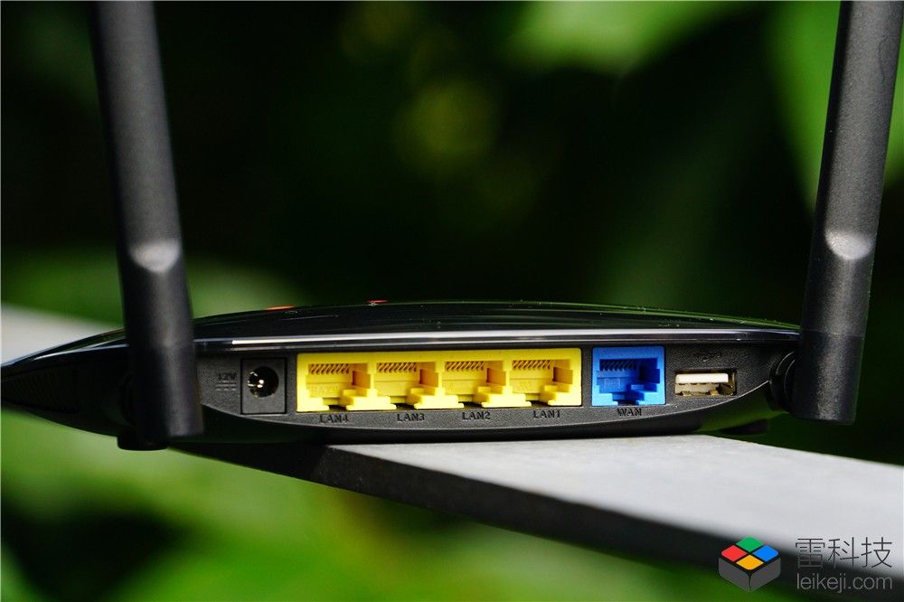

如大部分路由器一样,接口全部集中在背部,从左到右分别为:电源接口、4个LAN、1个WAN接口和一个USB2.0接口,将U盘插到USB口后,可以通过萤石云APP控制路由器下载电影到U盘上。

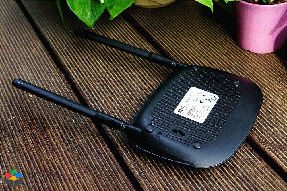

底部依然带有大量的散热开孔,四角有圆形脚垫,中部左右两侧各一个挂孔,方便挂墙使用。
上面板三个实体按键主要就是针对环保而生,WIFI开关就是控制路由器信号的开和关,关闭后手机就搜索不了WiFi信号,所以当平时不需要WiFi信号时,可以点按此键关闭WiFi信号,降低辐射频率,而WIFI增强按键则可以切换信号的强度(标准/增强),一键接入键则用于当用户首次配置路由器时,无需进行相关的配置操作和密码输入即可让路由器连接网络。

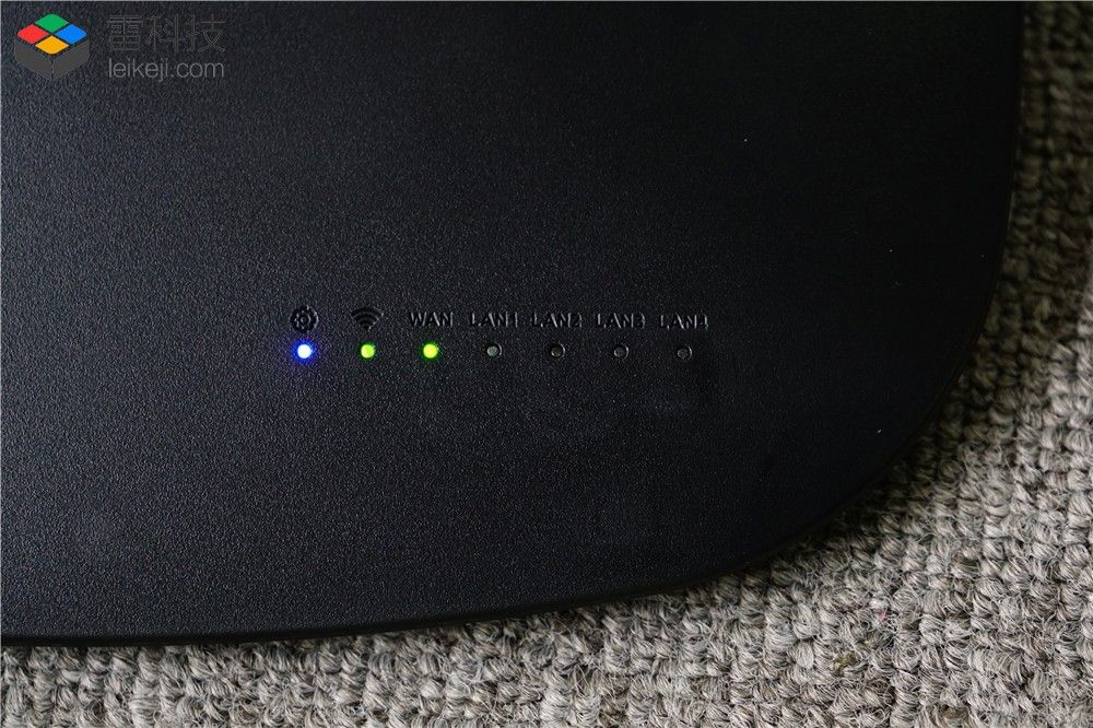

右下角是系统状态、无线状态、WAN口、LAN口的指示灯,做得比较精准,当WiFi信号切换成增强模式时,无线状态灯会由绿色变成橙色。

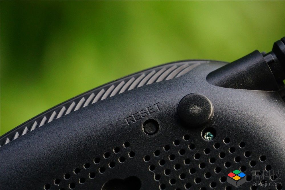

Reset按键位于机器的底部,长按10秒会使路由器重启,恢复默认设置。

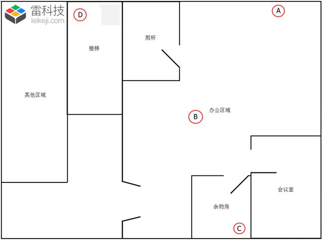

先来看一张测试环境的空间草图,其中,A点为萤石W1路由器放置点,B、C、D均为测试点,其中A点距离B点7米左右,其余均按大概比例测绘,其它点的距离可参考AB点距离估值。

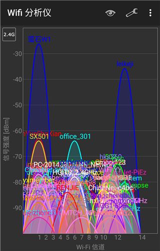

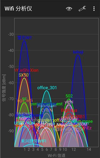

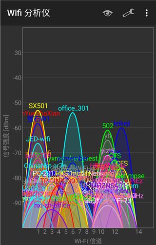

测试区域为正常的办公环境,由于是公共区域,所以下面信号强度截图中会出现多个路由器信号强度曲线,同时因为信号的相互干扰,测试存在一定的误差,但这也刚好能体现出日常使用下路由器的状态表现。
下图中,左图为萤石W1在标准模式下的信号强度截图,右图为增强模式下的信号强度截图。蓝色,名称为“萤石W1”的曲线即代表萤石W1路由器的信号强度,其中纵轴曲线的数值越往上代表强度越好,反之则差,一般60至80dbm信号属于正常状态,最好的能到40dbm,80到90dBm或以下则比较差了(数值均表示为负值)。
先来看下两个模式下A点的信号强度表现,其中标准模式下的强度大概为:33dBm,增强模式约为:26dBm,可以看出在增强模式下,信号强度明显大很多,但使用标准模式依然满足正常上网需求,而且辐射也没有那么大。
B点的信号强度两个模式间同样相差10dBm左右,但在B点处使用标准模式上网依然是没问题的。

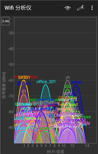

C点离A点比较远,而且中间曲折隔着几堵墙,这是开始考验这款路由器的时候了,可以看出萤石W1在标准模式下的信号强度已经衰减得很厉害,虽然还是可以正常上网,但已经不够稳定了,而切回增强模式后,信号强度又上升起来,满足正常上网需求。
D点处,中间相隔两堵墙,标准模式下信号强度还属于正常状态,但已经偏弱,若这个状态下多台设备同时连接使用,而且看在线高清视频等,这样的数据表现是不行的了,增强模式下,强度有了大幅度的上升,强度大概为:58dBm,这个数据基本满足各种上网需求,虽然萤石W1在标准模式下的穿墙能力和覆盖范围表现平平,但在增强模式下的穿墙能力和覆盖范围却非常可观。

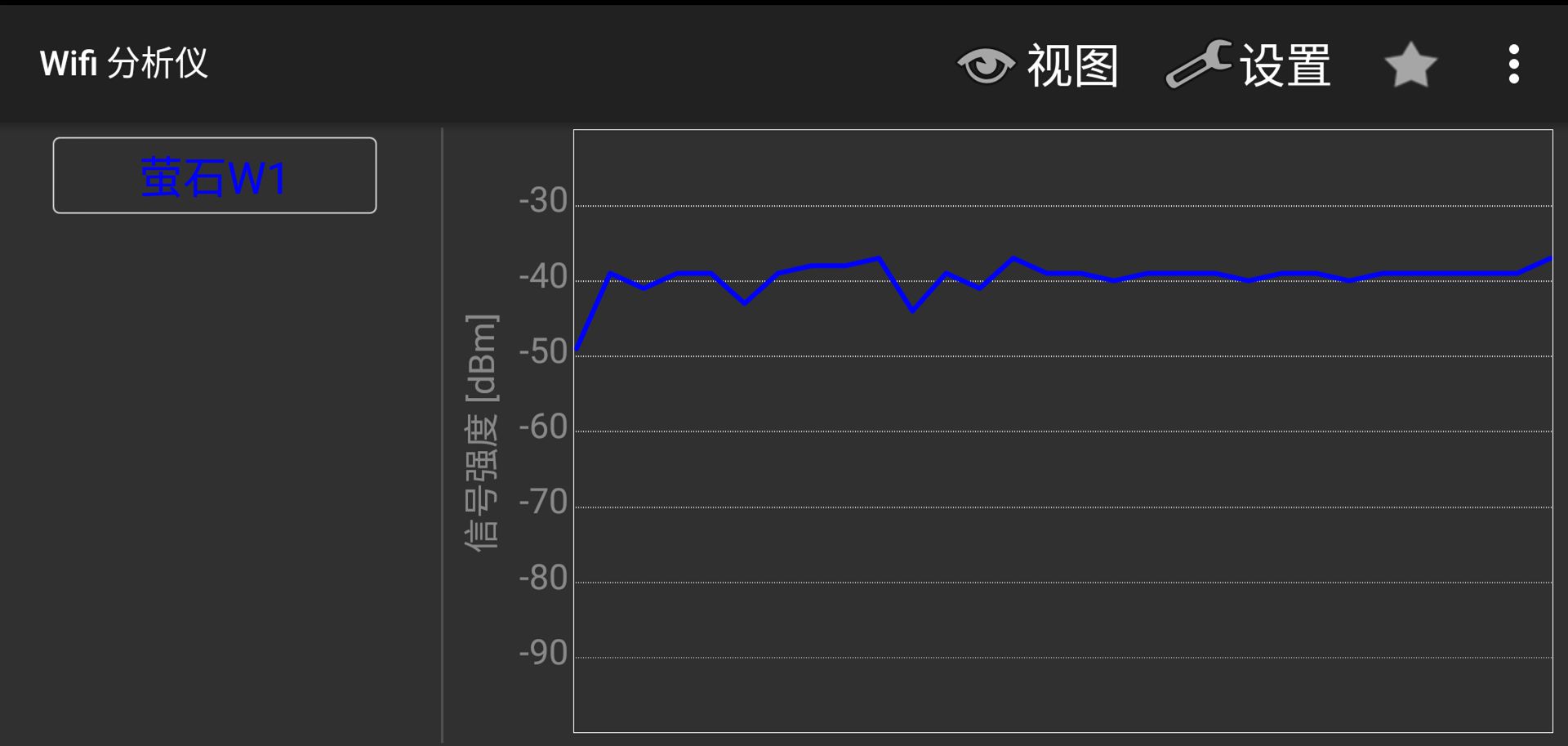

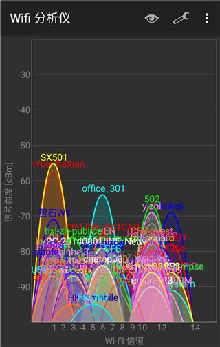

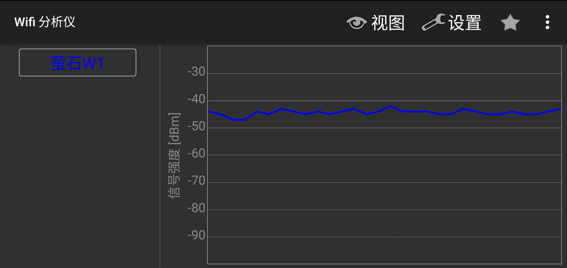

将测试设备放置于B点一段时间,得出信号稳定性曲线图,若曲线跳动幅度越大,信号的稳定性则越差,下图中,一图为标准模式下的信号稳定性截图,二图则为增强模式。
从这两张图可以看出,萤石W1在标准模式和增强模式下的信号稳定性都非常好,特别是标准模式下,稳定性曲线基本呈直线状态,这是笔者体验过这么多路由器中,表现最为优秀的一个。而在增强模式下,则有轻微的跳动,但也幅度只在7dBm的范围内,这样的表现完全可以给予优秀的上网体验。
