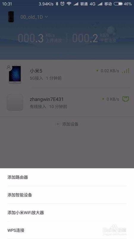

手机连接旧路由一代的WIFI(00_old_1D)、在APP中添加设备->添加路由器

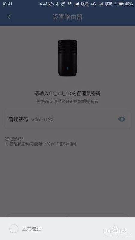

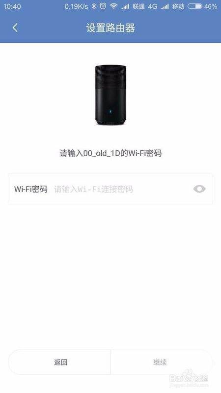

选择从路由 00_old_1D恢复,输入WIFI密码-继续-如果提示未知错误,再试几次,如果超过3次仍然提示未知错误,检查路由器版本后换个姿势重新再来。

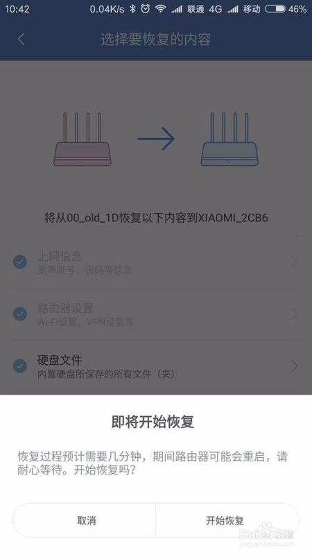

选择要恢复的内容,保持默认点继续,开始恢复

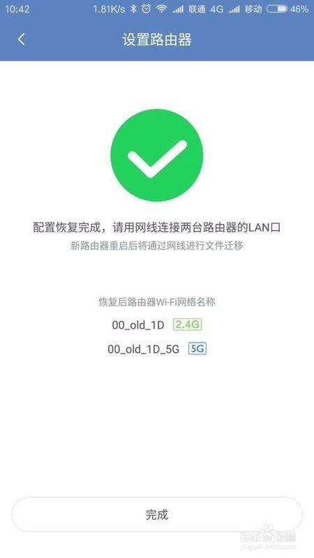

恢复完成,路由器开始重启,并关闭了旧路由的WIFI,新路由WIFI和旧路由相同是00_old_1D和00_old_1D_5G
提示恢复完成,在这里可以等2分钟等待路由重启成功-并把WAN口的网线从旧路由插到新路由,让新路由连接外网,

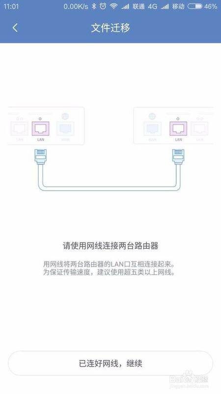

并用一根网线连接新路由和旧路由的lan口,准备传输硬盘里的数据。

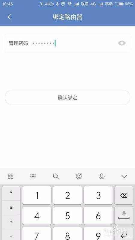

手机会自动连接新路由WIFI、点击完成,提示绑定新路由-立即绑定-输入管理密码-确认绑定

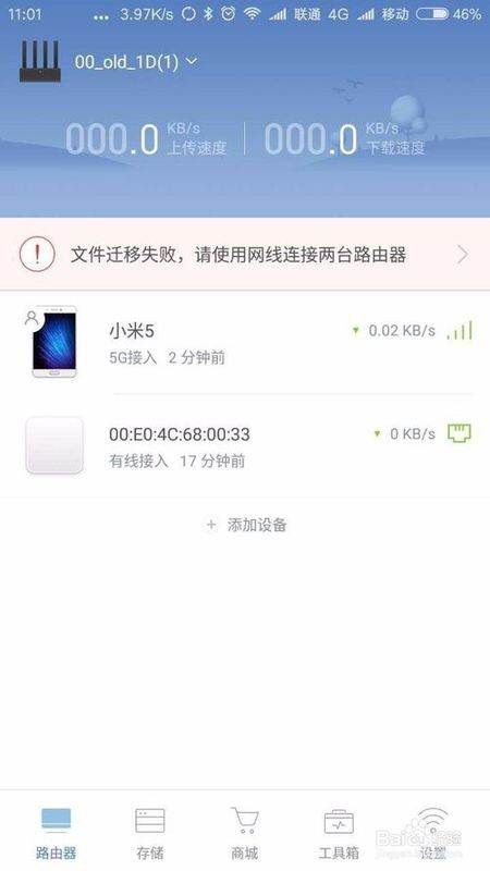

10
如果没有把新旧路由的lan-lan相连,APP会有提示。

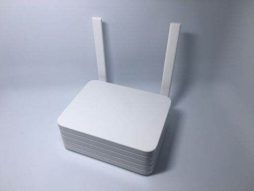

小米路由器2,其采用的企业级外置 2X2 PCB 阵列天线,相比传统金属天线,信号翻了足有一倍之多。但和小米路由器3的四根天线相比,覆盖率还是差了一些。好在小米官方提供了WIFI放大器可供选购,39元的售价也算平易近人。
同时,由于内置硬盘的加入,小米路由器2可以实现更多的功能,比如可以将旅行照片、音乐及文档资料存放于一处,还能随时随地远程读取这些文件。
远程下载海量高清视频是小米路由器2最大的卖点。在办公室手机打开路由器 App 搜索片名,点击下载,家中的路由器就开始自动下载。晚上回到家,打开电视或手机就可以立即观看。小米路由器APP内置爱奇艺、迅雷电影院等众多正版高清影视资源,想看最新的美剧或电影,就是点点手机这么简单。可以说,这是小米路由器硬盘存在的最大意义。
