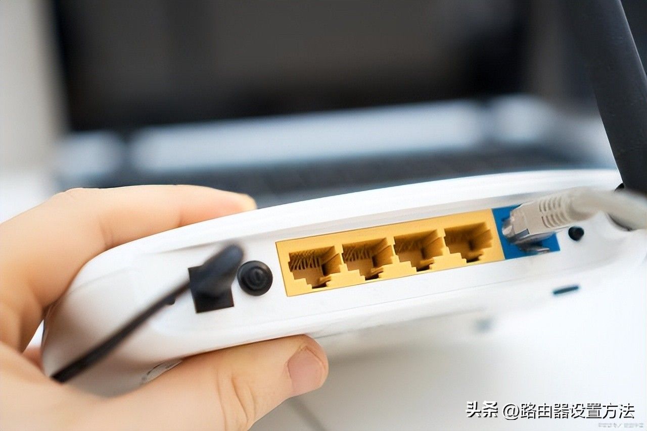

路由器的接口类型有两种,一种为为WAN接口,另一种类型为LAN接口。wan接口通常只有一个(如下图蓝色接口),wan是拆入网线的,lan接口一般有四到五个(如下图黄色接口),lan接口是连接电脑打印机等上网设备。

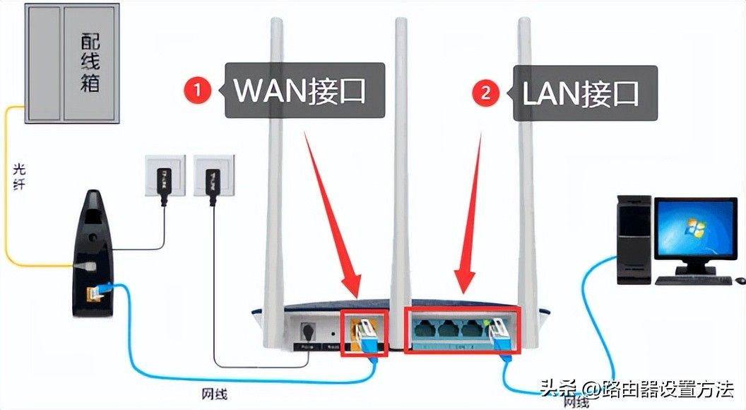

光纤入户-网线插路由器哪个口
如果入户线路为光纤,需要配合光猫使用,请按照以下方式操作网线连接wifi路由器:
路由器网线插哪个口
网线插路由器方法:用一根网线插入光猫接口,网线另一端插入路由器wan接口。然后再用一根网线插入路由器LAN接口,网线另一端插入电脑机箱的网口。

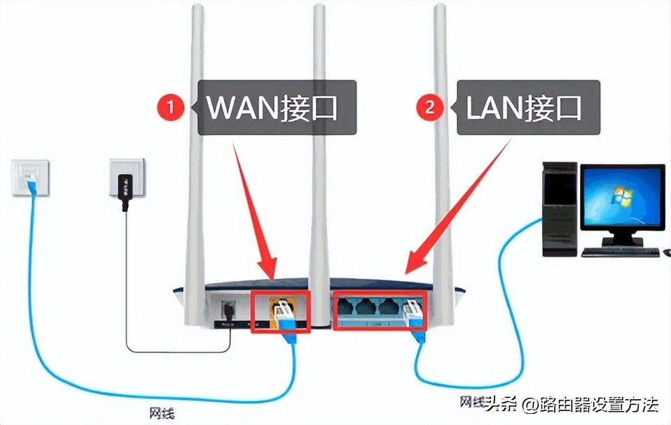

网线入户-网线插路由器哪个口
运营商(如长城宽带)或小区宽带通过网线直接给您提供宽带服务,请按照以下方式连接:
网线插路由器哪个口
网线插路由器方法:入户网线直接插入路由器wan接口。然后再用一根网线插入路由器LAN接口,网线另一端插入电脑机箱的网口。
