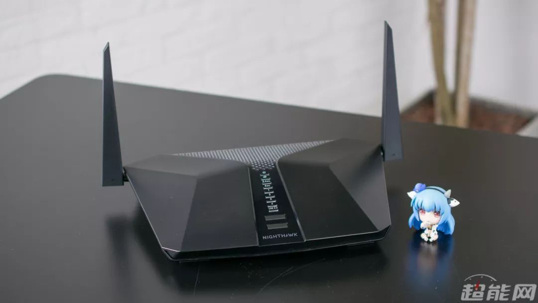

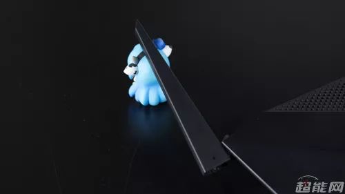

与夜鹰RAX80路由器相比,网件夜鹰RAX40路由器无论是造型又或者是基本规格都要更贴近主流市场,其在外观上仍然延续了传统的路由器造型,就是一个身体长着两条天线的形状,没有什么很特别的地方,是一个普罗大众都能轻松接受的设计。
硬件规格上,夜鹰RAX40路由器采用2.4GHz/5GHz双频段设计,支持2X2 MU-MIMO、1024-QAM与OFDMA技术,理论速率为600Mbps+2400Mbps,属于AX3000级别产品,某种意义上也是如同型号所示是夜鹰RAX80路由器的一半。

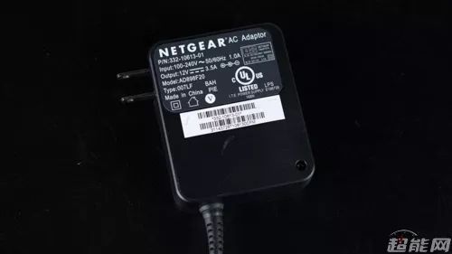

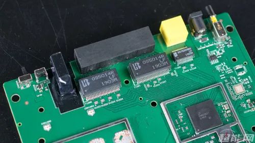

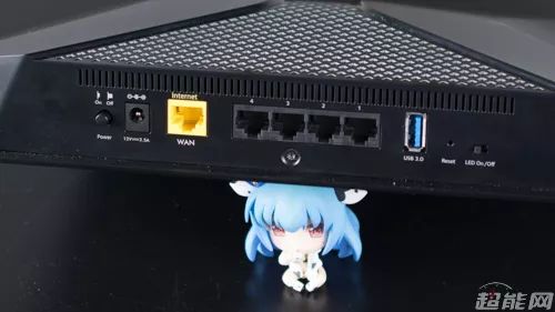

网件夜鹰RAX80路由器基于英特尔的方案打造,配置主频为800MHz的英特尔双核心处理器,标配512MB内存和256MB内置存储空间,I/O接口都布置在尾端,共计提供有4个千兆LAN接口和1个千兆WAN接口,另外还有1个USB 3.0接口,DC电源接口有独立的开关,状态指示灯也有开关进行控制,电源适配器则是DC12V 3.5A的规格。

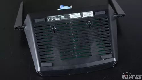

网件夜鹰RAX40路由器拆解

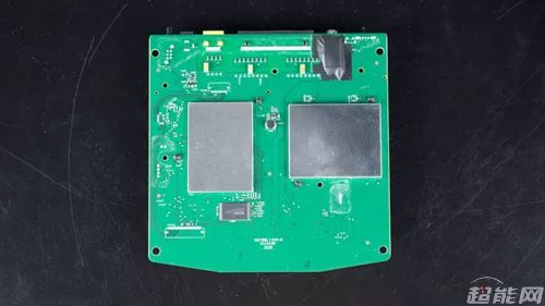

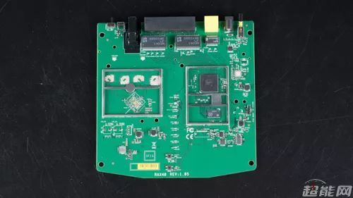

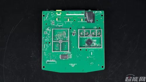

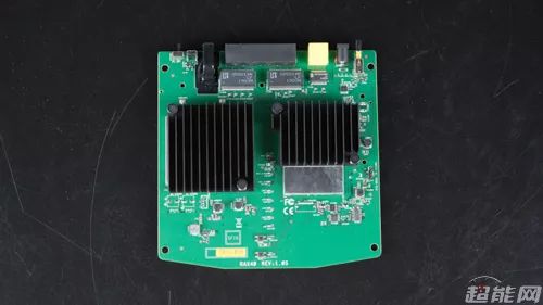

下面我们来看看网件夜鹰RAX40路由器的拆解,与夜鹰RAX80路由器不同的是,虽然夜鹰RAX40没有使用很多不同规格的螺丝,但正因为这样它用上了必须“暴力出奇迹”的卡扣设计,拆解时难免要动用各种撬棒了,损坏卡扣的几率也很高,因此我们并不建议普通消费者为了一时的好奇而去拆解路由器。

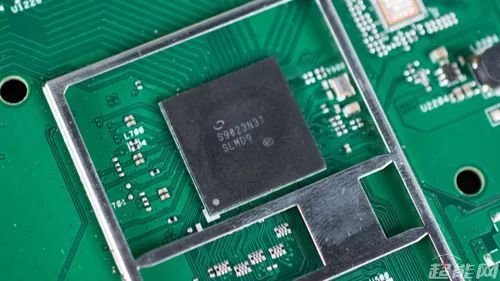

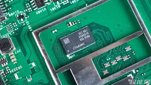

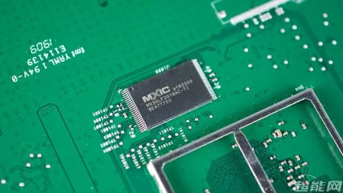

拆开后我们可以看到路由器采用的是绿色PCB,有两个铝制金属散热片给CPU和无线模块分别进行散热。在硬件配置上,其使用的是编号为S9023N37的处理器,属于英特尔GRX350系列产品,具体型号为PXB4395EL1600,双核心800MHz主频MIPS架构;内存则来自三星,型号为K4B4G1646E-BYMA,DDR3-1866规格,容量为512MB;存储芯片来自MXIC,型号为MX30LF2G18AC,容量为256MB。

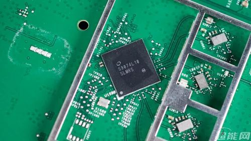

无线部分采用的是一体化方案,单颗芯片同时提供2.4GHz/5GHz频段,采用的芯片编号为S9074L10,也就是英特尔的WAV654,基于PCI-E 2.0接口,支持2x2 MU-MIMO、160MHz频带、1024-QAM与OFDMA技术,是在去年第四季度才发布的新产品。

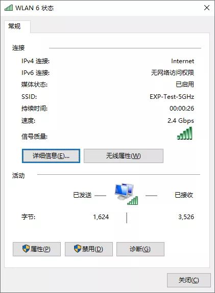

相比之下英特尔的AX200无线网卡就要靠谱得多,这块网卡是英特尔针对WiFi 6推出的新品,虽然并不是最高级别的规格,只是2x2 MU-MIMO、2.4GHz/5GHz双频、600Mbps+2400Mbps的水准,但是在我们的测试中却跑出了不输给WiFi 5种规格最高的无线网卡PCE-AC88的成绩,显然可以更好地体现WiFi 6路由器的效能。

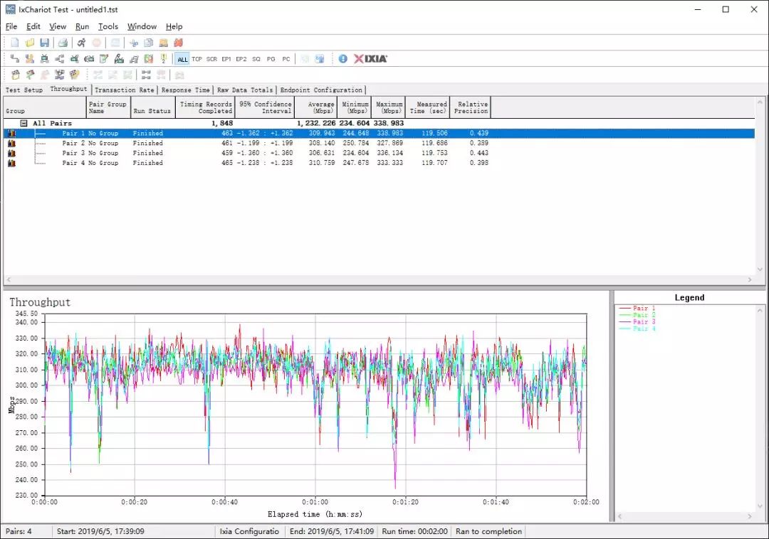

我们的网络效能的测试主要使用IxChariot 6.7和EndPoint 7.3软件进行,测试时路由器的2.4GHz/5GHz无线网络均启用WPA2安全模式,设置有8位数密码,并启用DHCP服务。测试环境是在我们的办公室中,除了我们原有的WiFi网络外,周边也有存在其他的WiFi网络,我们认为这样的环境是比较接近实际使用环境的。
WiFi 6的优势主要集中在5Ghz频段方面,因此我们这次的体验主要集中在5GHz频段上。为了让网卡与路由器的效能可以更好地发挥,这次我们是让AX200网卡通过5GHz频段网络同时与两台带千兆LAN接口的电脑传输数据的方式栏进行测试。
从测试成绩来看,这样的设定下,夜鹰RAX40路由器跑出了1232Mbps的5GHz频段速率,这个成绩已经相当不错了,我们进行过对比,在相同的环境下,PCE-AC88网卡的成绩只有1100Mbps左右,也就是说主流级的WiFi 6设备,其性能已经持平甚至超过高端WiFi 5设备。
