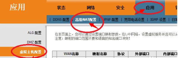

2、进入Web管理页面后,点击“虚拟主机配置”选项(一般迷你路由器是这样的),如下图所示:
非迷你路由器, 一般在“应用”--“高级NAT配置”,如下图所示。

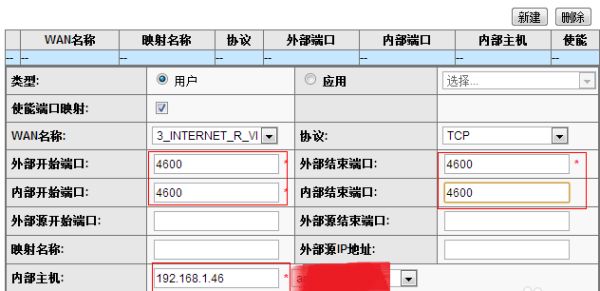

3、我现在映射的端口为4600,映射的主机是我本机,192.168.1.46,设置完成后,按确定即可。

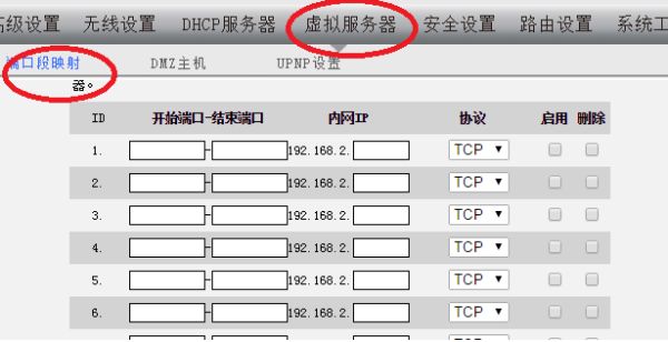

  1、Tp-link R460+
  如内网192.168.1.101是WEB服务器,TP-LINK系列路由器的默认管理地址为192.168.0.1,账号admin密码admin 登录到路由器的管理界面,点击路由器的转发规则—虚拟服务器—添加新条目。
  端口映射设置如下:服务端口号填写80,如果填写为80-82则代表映射80、81、82端口,IP地址填写内网WEB服务器的IP地址192.168.1.101,协议设置为TCP,若对端口协议类型不了解可以设置选择为ALL,代表所有(包括TCP和UDP),状态必须设置为生效。常用服务端口号,是作为一种帮助提示的作用,不需要选择,然后单击保存,映射成功!
