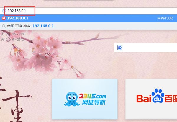

所需材料:电脑、浏览器、水星路由器为例。
一、首先打开浏览器,然后输入该路由器的管理地址(地址参考路由器说明书)。

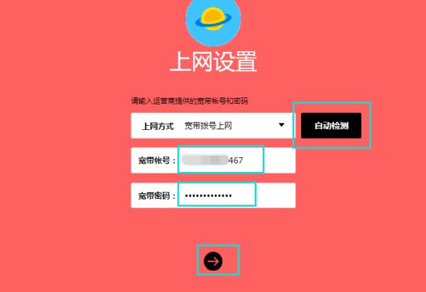

二、全新路由器第一次进入管理地址的时候,都会默认进入设置向导,这里首先点击“自动检测”使用最优连接方式,接着输入电信商为你分配的“账号和密码”,接着点击“下一步”。

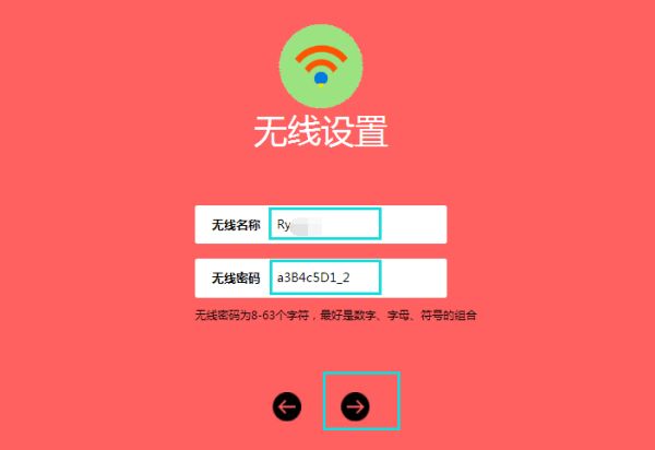

三、第二个引导界面内,为新的路由器设置WIFI的“名称和连接密码”,点击“下一步”。

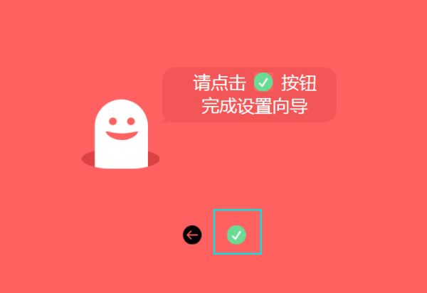

四、在引导最后一个界面点击“对勾”完成向导即可开始联网。
