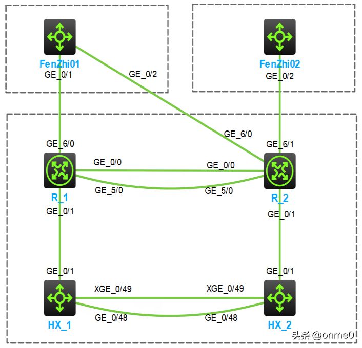

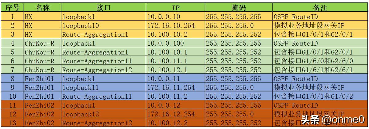

IRF组网拓扑图IRF组网地址规划IRF组网目标
HX_1和HX_2组成IRF设备,其中HX_1为主设备;
R_1和R_2组成IRF设备,其中R_1为主设备;
HX、FenZhi01和FenZhi02设备之间的业务地址段实现相互通信;HX设备配置HX_1设备IRF配置

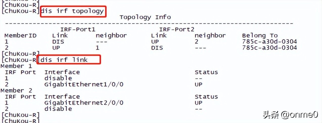

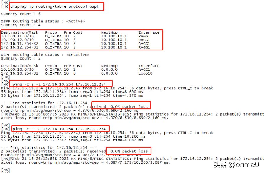

[FenZhi02]IRF组网目标验证和测试查看HX设备IRF状态查看ChuKou-R设备IRF状态查看HX设备的ospf路由表并进行ping测试
Tips:
命令释义:ping -c 2 -a 172.16.10.254 172.16.11.254
-c 2:
指发送icmp报文的数量为2
-a 172.16.10.254 172.16.11.254:

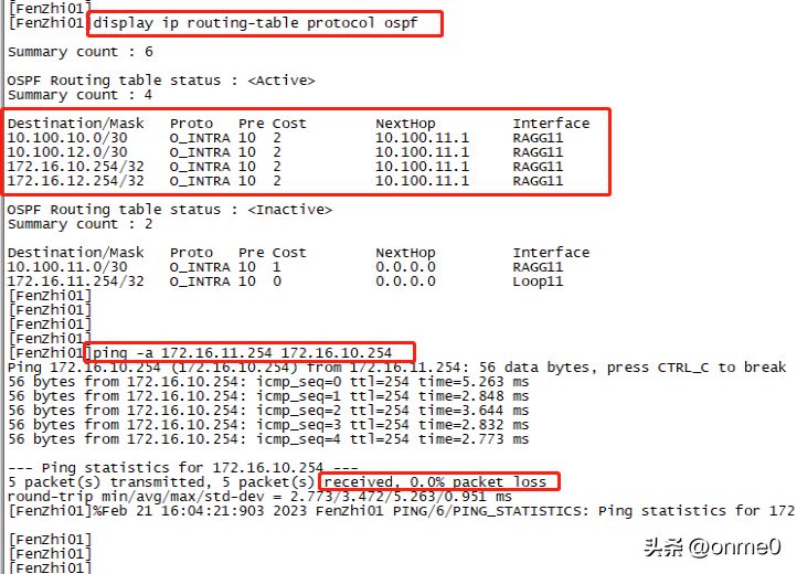

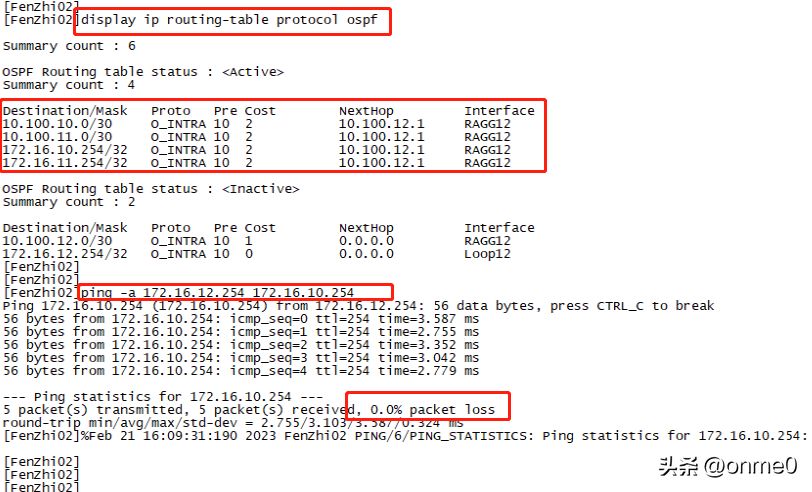

指携带源地址172.16.10.254发送icmp至目标主机172.16.11.254查看FenZhi01设备的ospf路由表并进行ping测试查看FenZhi02设备的ospf路由表并进行ping测试总结
盒式设备与框式设备配置IRF略有差异,但是IRF配置逻辑是相同的。
