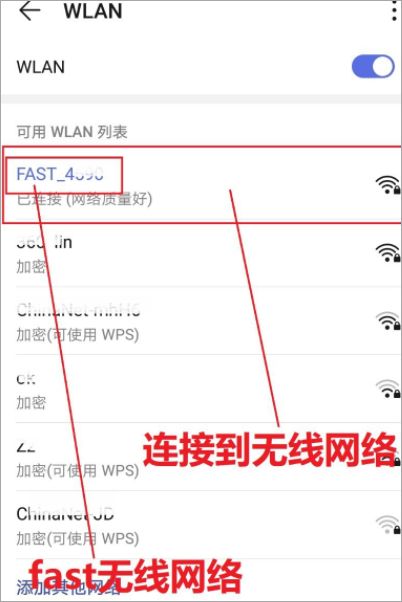

1、打开手机,然后连接fast无线网络,如下图所示:

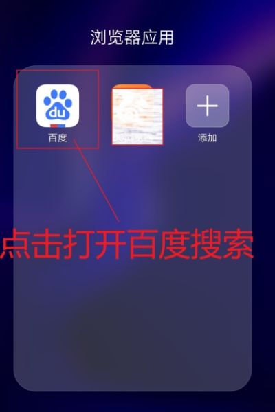

2、打开手机百度app,进入百度搜索界面,如下图所示:

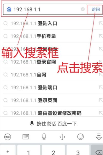

3、在搜索界面的搜索框输入“192.168.1.1”,然后点击“访问”,进入fast路由器登录界面,如下图所示:

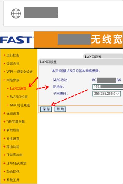

4、进入无线路由器之后,点击【网络参数】,【LAN口设置】,修改无线路由器默认的IP地址,修改完成之后点击【保存】。(如果想继续使用路由器默认的IP地址,此步可以忽略)

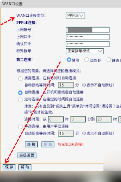

5、点击【WAN口设置】,在“WAN口连接类型”里面选择“PPPoE”(即:宽带账号连接,可以根据实际情况选择),再输入宽带账号、密码之后并点击【保存】。

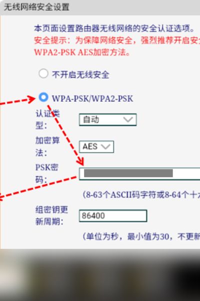

6、点击【无线安全设置】,选择“WPA-PSK/WPA2-PSK”,在“PSK密码”输入框里面输入要设置的WiFi密码,然后点击【保存】。
