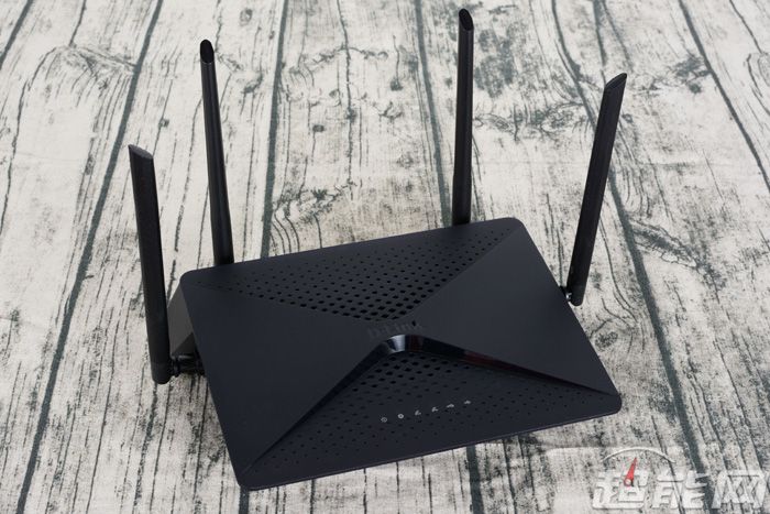

D-Link DIR-882路由器前面板

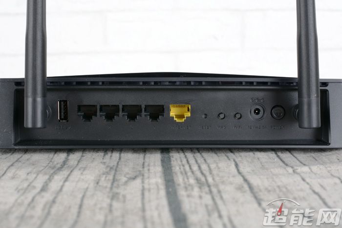

后置I/O接口部分,DIR-882路由器提供有4个千兆LAN接口与1个千兆WAN接口,电源输入带有独立开关,还提供有1个USB 2.0接口进行外围设备的扩展。

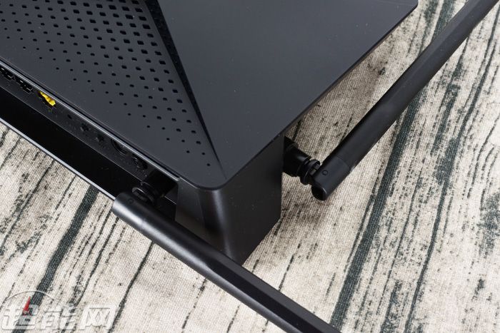

路由器配置有4条5dBi增益的天线,天线不可拆卸,活动范围为180度

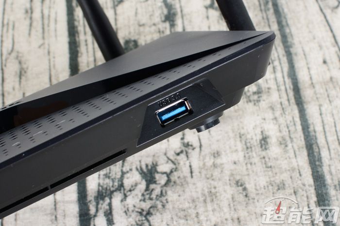

路由器前端还有一个USB 3.0接口

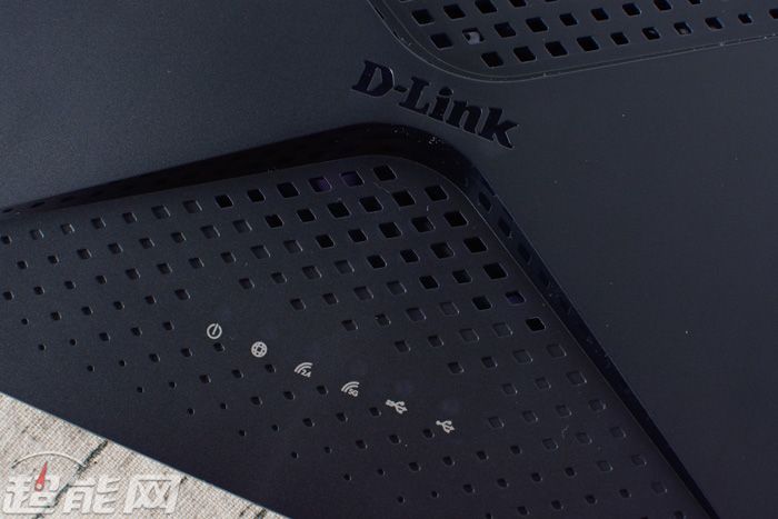

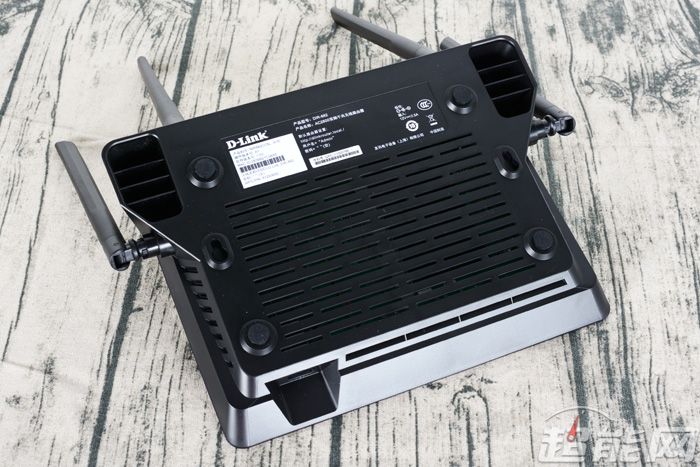

路由器底面有大量的散热孔,同时还有挂墙用的孔位

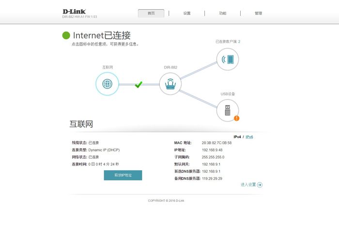

路由器固件系统首页

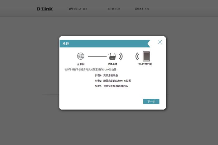

路由器的安装设置引导界面非常清晰的,只需要简单的几步即可完成路由器的设置并投入正常使用

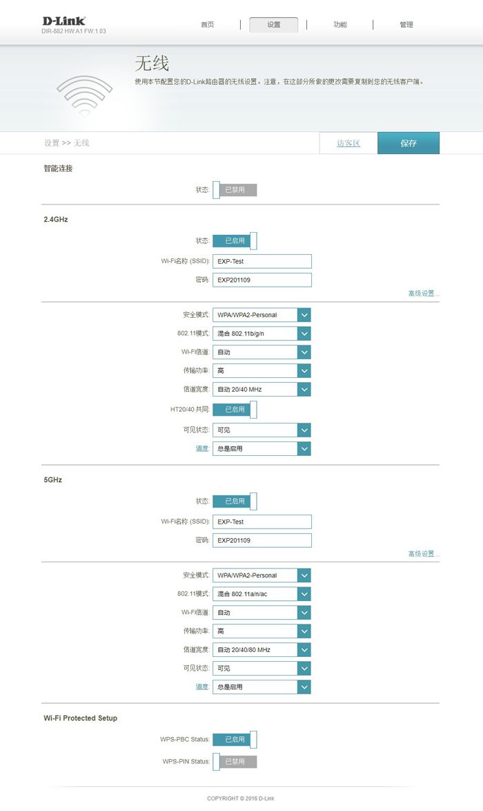

无线网络设置界面

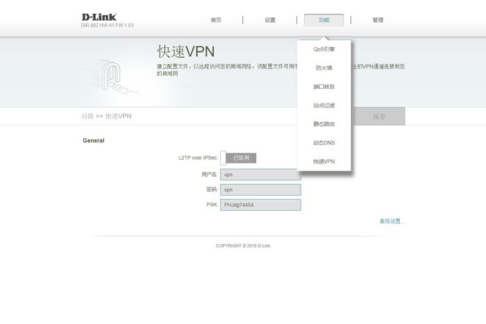

路由器的基本功能

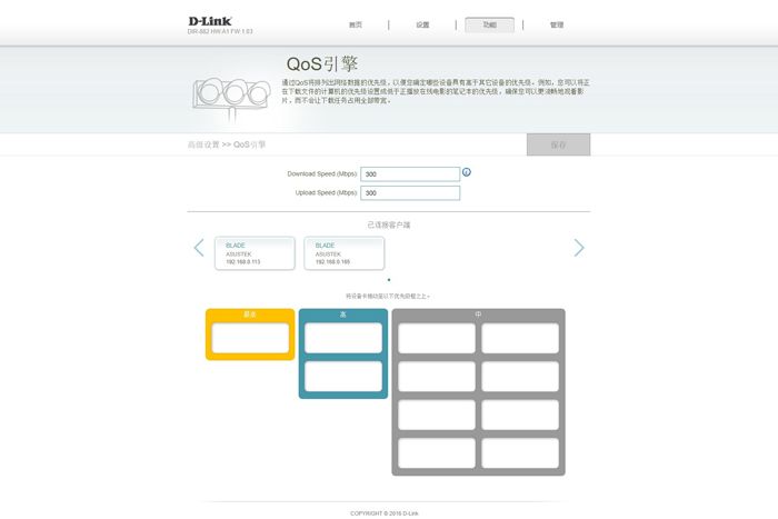

D-Link DIR-882路由器的QoS功能是支持手动设置的,用户可以将自己的主要设备拖动到优先度高的格子上,这样对应的设备就能优先获得网络资源,保证网络体验,这对于家庭设备数量较多,而且经常会出现网络资源争抢状况的用户来说是一个很实用的功能。

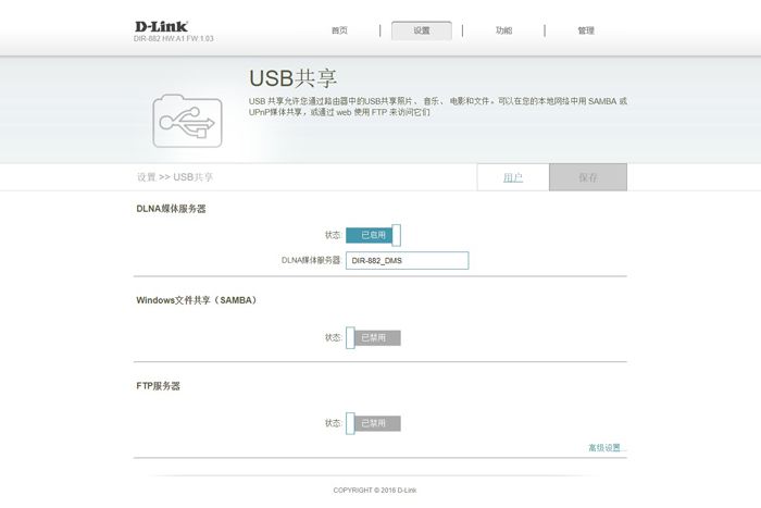

USB存储共享设置界面

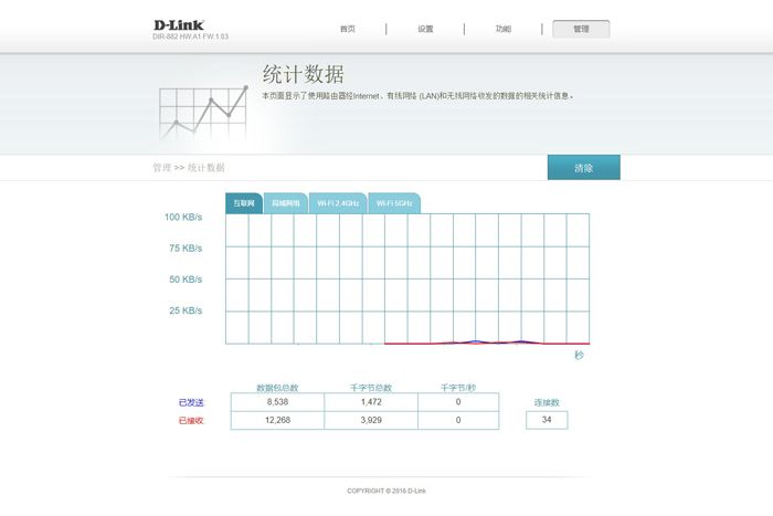

路由器数据统计界面

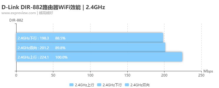

网络效能测试主要由IxChariot 6.7和EndPoint 7.3软件搭配进行,测试时路由器的2.4GHz/5GHz无线网络均启用WPA2安全模式,设置有8位数密码,并启用DHCP服务。 测试平台配置有2块千兆有线网卡和话说PCE-AC88无线网卡,我们将通过三个网络连接相互传输数据的方式来测试路由器的效能。
我们先来看下2.4Ghz下的传输速率,其上行和下行速度分别达到了224Mbps和198Mbps的水准, 虽然与标称800Mbps的理论速率有较大出入,但考虑到目前2.4GHz频段存在较大干扰,频道带宽被大量占用的普遍现象,能跑出这样的成绩其实已经相当不错了。

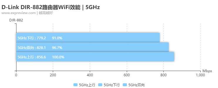

而在5Ghz频段方面,D-Link DIR-882的表现也是不错的,上行超过了850Mbps,下行也有780Mbps的水平,可以满足手游以及网游玩家的使用需求,而且在4x4 MU-MIMO的加持下,充足的带宽意味着即便接入多台移动设备同时游戏,它们不会对游戏造成网络上的瓶颈。
不过这个成绩放在AC2600级别的路由器当中来看的话,那就称不上是顶尖水平了,大体是中上的水平。其实一直以来D-Link的路由器产品都不是以性能强悍著称的,相比与专注高效能的做法,他们更倾向于在保证稳定性的前提下提供较好性能的做法。

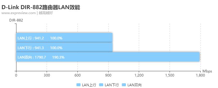

现在我们来看看D-Link DIR-882路由器有线局域网的LAN性能,DIR-882路由器拥有4个千兆LAN接口和1个千兆WAN接口,在LAN性能测试中我们选择其中两个LAN来进行测试。由于软件测试的是实际数据而不包含校验码数据,因此其会有大概5%的性能损失。我们可以看到D-Link DIR-882路由器的LAN接口效能是单向941Mbps,双向1791Mbps左右,符合千兆级LAN网络的正常表现。

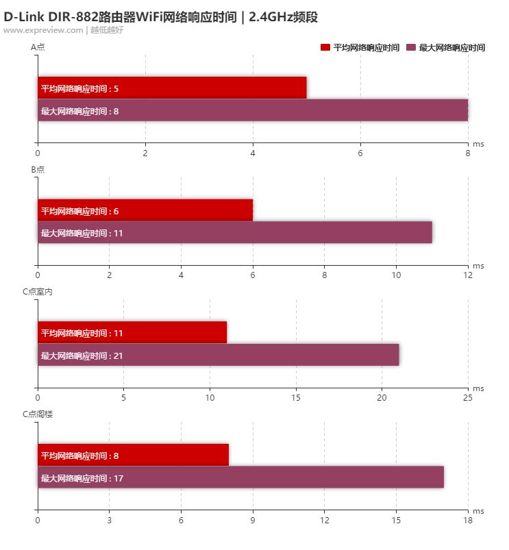

无线网络响应时间测试是在我们的办公环境中进行,测试的是2.4GHz频段和5GHz频段的网络响应时间,测试的设备使用的是联想Miix 4平板电脑,搭配有Intel 8260AC 2x2 MIMO无线网卡,使用的同样是IxChariot Test和EndPoint 7.3软件。

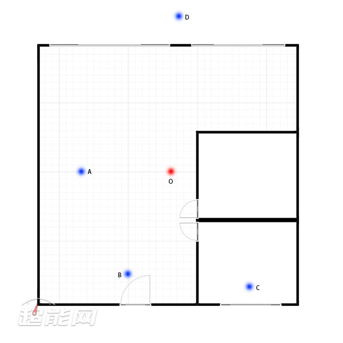

测试环境如上图所示

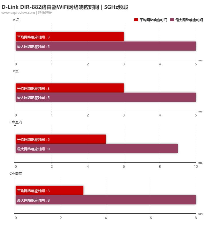

我们针对日常的需要从办公室中选取了5个点作为测试点,其中O点是路由器的摆放位置,A点距离路由器5米,中间无任何障碍;B点距离路由器为5米,中间无任何阻隔;C点 有分为室内和阁楼两个位置,距离路由器约10米,室内点隔有玻璃墙,阁楼点有3米左右的高度差;D点位于室外,处于地面,高度差在5米左右,直线距离约15米,中间有玻璃幕墙间隔。
从测试结果来看,D-Link DIR-882路由器的无线网络响应时间表现很不错,5GHz频段网络在室内的各个测试点中的网络响应时间都有较好的表现,基本上都可以控制在平均5ms、最高10ms的范围内。考虑到现在通过互联网进行联机的网游,即便是在理想状态下也会有10m到20ms的网络响应时间,DIR-882路由器的5GHz网络响应时间表现意味着其对玩家的游戏体验几乎不会带来任何影响。
而2.4GHz网络部分,由于目前2.4GHz无线网络普遍存在比较明显的干扰,因此在隔有屏障或距离较远的地方, DIR-882路由器的2.4GHz网络响应时间大都要比5GHz频段慢一些,不过平均响应时间基本都可以控制在10ms左右,C点的室内位置的响应时间是最高的,平均11ms、最高20ms的水平,但对于日常使用来说基本不会构成明显的影响。
至于室外D点的位置,虽然两个频段的WiFi可以连上,但由于无法完成网络响应时间测试,因此我们基本可以判断此时的网络连接属于无效链接,也就是大家常说的“有信号无网络”状态。引发这种状态的原因很多,从能连上WiFi这点来说,我们认为路由器的无线功率是充足的,但是设备网卡自身已经无法维持连接的稳定性,因而无法将数据发回路由器。
