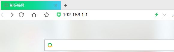

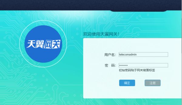

1.打开浏览器,在地址栏中输入“192.168.1.1”,如图所示,然后敲回车键。
2.在页面中输入你自己宽带帐号和密码,要是不记得或不知道的话,你也可以在浏览器搜索“电信超级密码”找一下,也会有的。

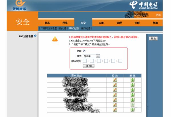

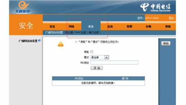

3.进入主页面后,点击“安全”菜单中的“MAC”子菜单。
4.在MAC地址栏中输入要设置的MAC地址。保存就可以了。

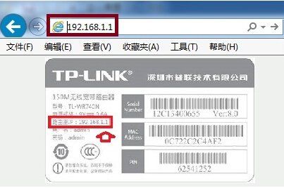

1、首先登陆路由器。再浏览器中输入【192.168.1.1】,一般路由器的是以这个ip登陆的。当然有的不一定是这个地址,可以在路由器背面查看(一般都会标写出来)。

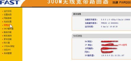

2、输入管理员密码,登陆路由器,(一般默认的帐号和密码都是:admin),下图是登陆后的界面。

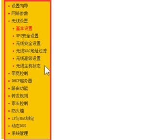

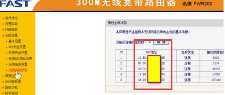

3、点击无线设置可以看到可以设置的所有选项。
4、点击无线主机状态,可以看到目前正在连接上路由器的设备。

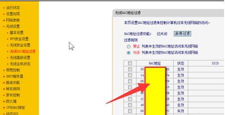

5、下面就是关键步骤了。点击【无线MAC地址过滤】,就来到了MAC地址列表。如下图所示,那些是之前添加的MAC地址列表。

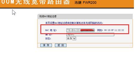

6、点击【添加新条目】来到新的页面。在“MAC地址”处天上我们允许链接或要禁止的MAC地址。“描 述:”后面备注一下好做区别,“状态:”我们先选择失效,最后在同一选择生效。然后点击保存。

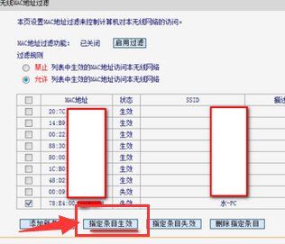

7、选中允许连接的mac地址,然后点击【指定条目生效】。

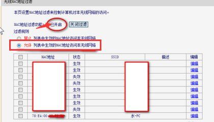

8、设置好之后如下图所示。现在设置好了,只有列表中生效的MAC地址才可以链接上路由器上网,也就是设置了无线网络的上网人数了。

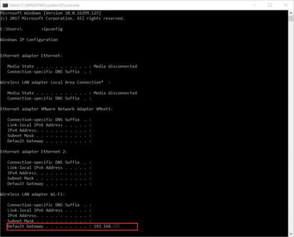

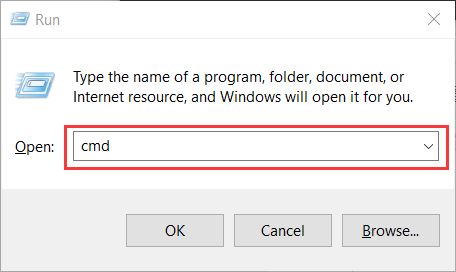

1、通过【win+R】打开命令提示符,输入“【cmd】”打开“运行”。
2、在“运行”输入命令【ipconfig】,会显示所有计算机的网络相关信息。如图所示。
需要关注“默认网关(Default Gateway)”这一项,后面会给出一段ip地址,如192.168.x.xx。
3、将“默认网关(Default Gateway)”给出的ip地址在浏览器的网址输入中打开。

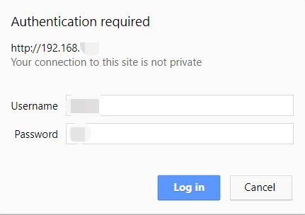

4、打开后会出现一个弹窗,提示为“Authentication required”,需要用户提供正确的用户名及密码。(一般默认为用户名和密码都是默认为"admin")

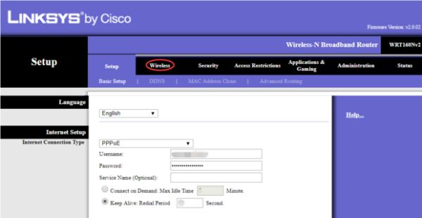

5、输入正确的用户名密码后会打开如图所示界面,找到“无线(wireless)"选项,如图红色框内。

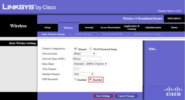

6、在“无线(wireless)“项目栏中找到”SSID Boardcast“选项,右边会有两个选项”Enable“和"Disabled”,选择"Disabled"选项,再点击”Saving setting(保存设置)"即可。如图所示。
