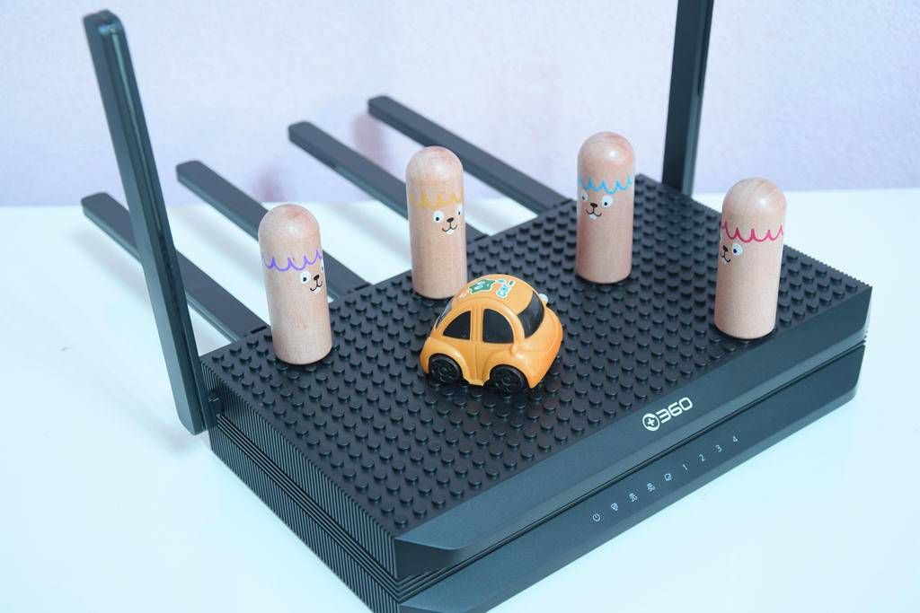

360家庭防火墙路由器5Pro从外包装上看,很像一款积木玩具,缘由在于这款路由器是与乐高大电影合作而来,并且采用高精度凸点矩阵面板的机身,在上表面可搭建乐高积木,这也是这款路由器的外观特点之一。
从外观表现来看,这款路由器的亮点在于上表面的独特机身,可搭载积木。上表面可以作为乐高积木摆放底座,在上方搭建理想的积木模型,让路由器在外观上不在单调。
360家庭防火墙路由器5Pro搭载了6根天线,用来提升信号穿墙能力以及信号覆盖范围。
天线可旋转,可根据摆放位置和实际使用情况进行选择位置。

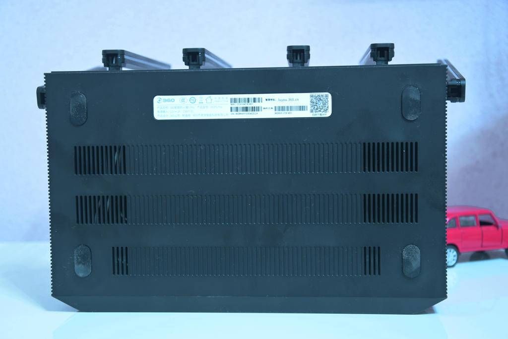

360家庭防火墙路由器5Pro的下方多处拥有散热孔,同时拥有四个防滑脚垫。

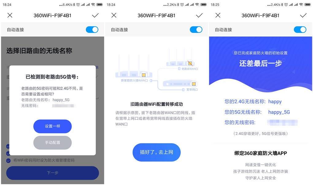

360家庭防火墙路由器5Pro的连接上网也比较简单,将5Pro接好电源后,连接出现的wifi信号按步骤进行就可以了。这里提示大家的360家庭防火墙路由器5Pro路由设置有两种方式可以进行,一种是通过手机登陆网页进行配置进行上网,第二种可以通过旧路由器将宽带账号密码以及wifi名称密码的配置直接传送到5PRO中。第一种为常用模式,这里不在进行介绍。这里主要介绍下第二种配置方式。
首次选择5Pro的wifi后,会自动跳出配置界面,如果不跳出配置界面,就需要用手机手动登陆luyou.360.cn进行配置。
首次转移旧路由器配置时显示转移失败,之后选择旧路由wifi再次进行尝试后成功。进行下一步操作。
转移成功,点击去上网后,会显示新设定的wifi名称以及密码。之后会提示绑定360安全防火墙app,微信扫一扫二维码下载、安装之后就可以进入到APP主界面了,之后360家庭防火墙路由器5Pro的强大功能也会在这里体现出来。

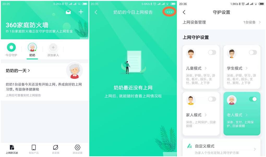

进入360安全防火墙APP后,进行上网防沉迷设置,保持良好的上网习惯。选择需要添加防沉迷的家人手机,点击“+”号进行下一步操作。根据家人关系,进行设定不同上网模式。
将需要添加防沉迷系统的,正在上网的家人手机按步骤添加就可以了。
添加之后防沉迷界面就会出现添加的家人上网信息,也可以在中间图片中圆圈出进行上网时段的设置。
可以根据实际需求进行上网时段设置,并且360安全防火墙APP中考虑的比较周到的是拥有支付防护设置,在发现家人出现网络打赏,游戏支付及购物是都会出现及时提醒。同时也拥有者老人上网保护设置,在登陆危险网站时也会进行提醒。最下方是支持的300多种热门应用检测,包含游戏、直播、通讯、购物、支付、教育、新闻、阅读、音乐、漫画和电台这几大类,包含了当下流行的软件同时也包含了部分常用的PC端及WEB端应用软件。
通过设定防沉迷系统,极大的限制了熊孩子的无限制打赏,以及大量游戏充钱的行为。同时也保护老人的安全有节制的上网。当然360家庭防火墙路由器5Pro和360安全防火墙APP的功能不止于此,在只能产品选项中,可以观测到所有连接过防火墙路由器5Pro路由的设备的名称以及上网时间。

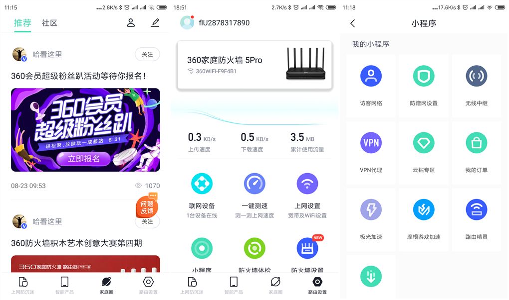

家庭圈里,主要是路由大家族,包括社区的热门活动。而路由设置里面,展示的是一些基本信息以及路由的扩展功能。可以根据用户实际需求进行选择。
在小程序里有着各种实用功能,可根据需求进行选择。
而在防火墙设置中主要显示路由器的信息,及其他路由所拥有的功能设置

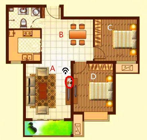

在了解360家庭防火墙路由器5Pro的具体连接和使用之后,进行360家庭防火墙路由器5Pro的联网功能测速。根据家庭生活中常用的上网地点,选择A、B、C、D4个测试点(如图所示),在这里,我们使用斐讯K1路由器进行屋内(90平米)测速对比实验(两款路由器均有5Gwifi功能)。

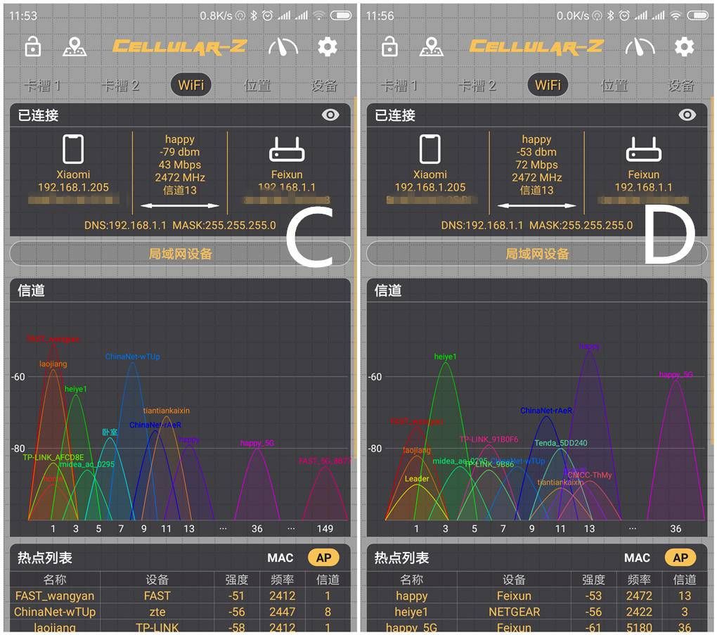

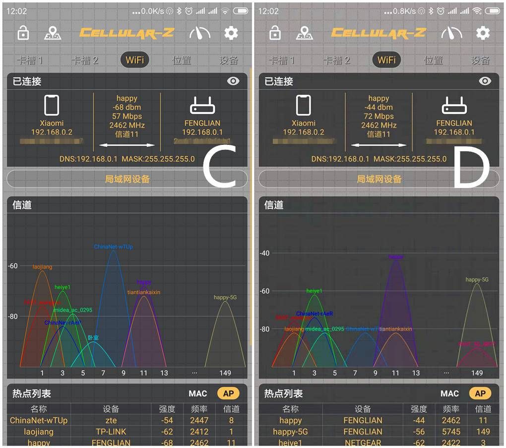

进行四点的wifi信号强度测试。首先对pro进行测试。
从最弱的信号点来看为C点次卧,由于穿过的墙为承重墙,所以无论是5G还是2.4G都是有所衰减的。
在看一看斐讯K1路由的wifi信号强度
从K1的wifi信号强度来看,在次卧,5G信号基本上很弱了。和5Pro相比逊色不少。

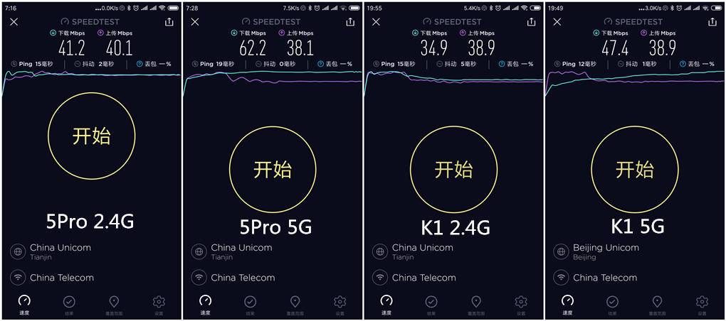

wifi网速测试

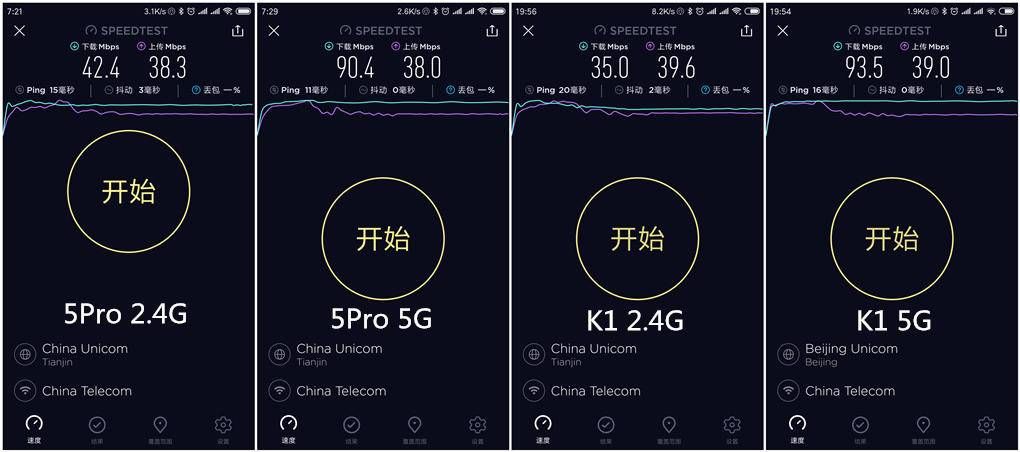

在测试wifi信号强度后,在次进行网速测试,A点基本上就在路由器旁边,信号来说基本没有衰减,测速信号应为最强。
从测试结果来看,考虑到网络波动问题,5Pro和K1的测速相差不大。

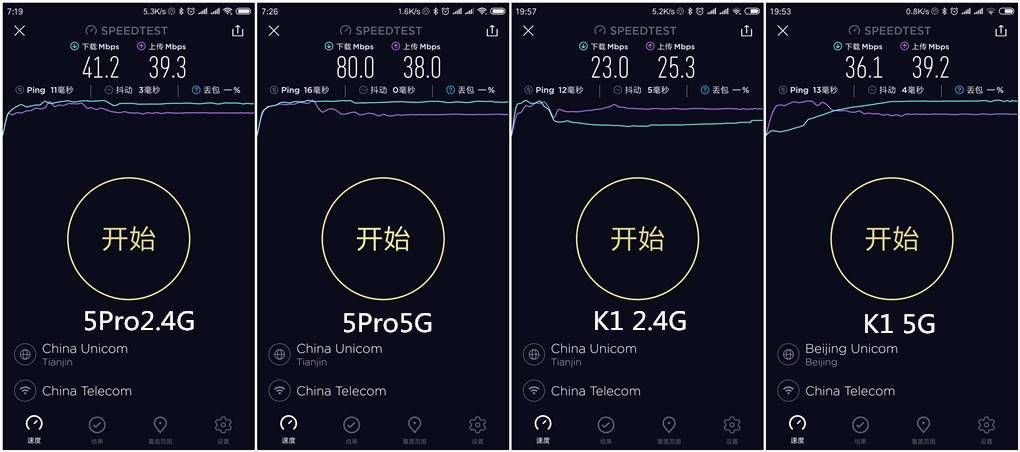

在进行B点测试,B点和路由之间稍有距离,但中间无墙,不存在信号穿墙情况。
测试结果来看,5Pro的2.4G网速基本无差别,5G信号有所衰减。K1无论是2.4G还是5G衰减都比较严重。
C点测试,C点为家里次卧,墙也是承重墙。考验两款路由器的信号穿墙的时刻在这里体现无疑。
从C点的测试结果来看,两款路由器无论是2.4G网络还是5G网络衰减的都比较严重,相对而言,5Pro网络速度还可以继续使用,但是K1网络速度已经很慢了,从wifi信号上也也能看出。K1的5Gwifi基本处于快消失的阶段。
D点测试,D点与路由之间距离较近,中间仅一道墙(非承重墙)。
从D点的测试结果来看,2.4G信号基本上无衰减,5G信号稍有衰减,5Pro的5G信号强于K1的5G信号。
整体测速而言,和上面的wifi强度测试数据相匹配。360家庭防火墙路由器5Pro穿墙模式,实现了全屋的wifi信号覆盖。

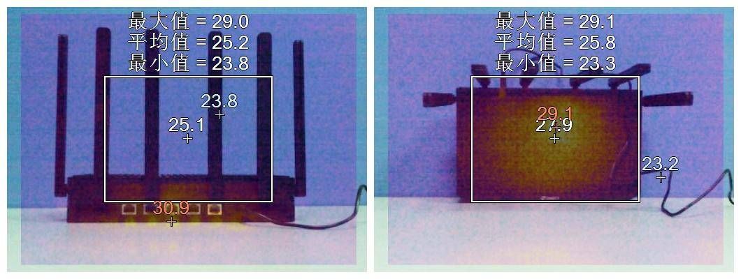

散热测试:
通过红外成像仪显示工作时的最高温度为28~30度左右,比环境温度搞3~6度左右,由此看来散热还算不错。
