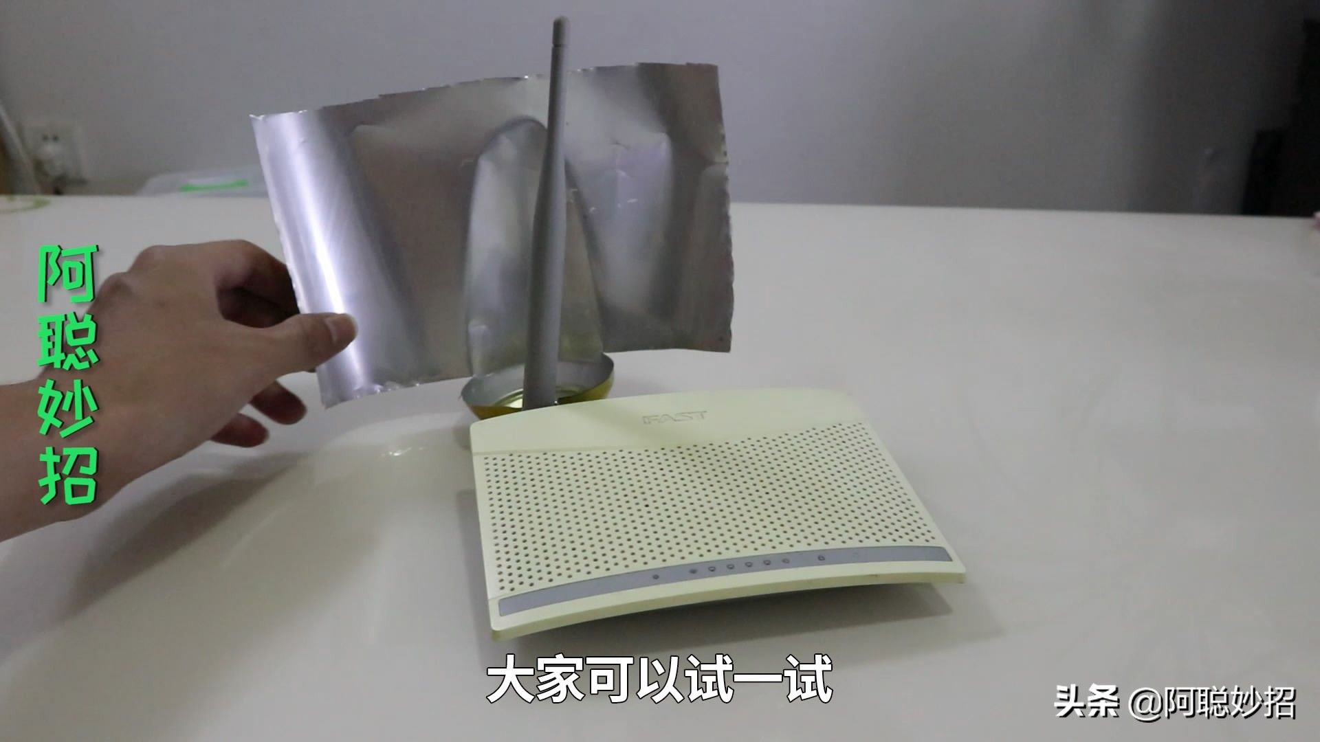

第一个解决办法 自制信号增强器
首先我们准备一个易拉罐,不管是啤酒易拉罐还是饮料易拉罐都可以。
然后我们用剪刀将易拉罐的底部剪掉,注意剪的整齐一点,并且要把毛刺给修剪掉,防止划破自己的手。
接着我们将易拉罐从上到下用剪刀剪开。
然后我们沿着上面易拉罐的冲压分界线分别向两端剪开,注意要留一小段,不要全部剪开。

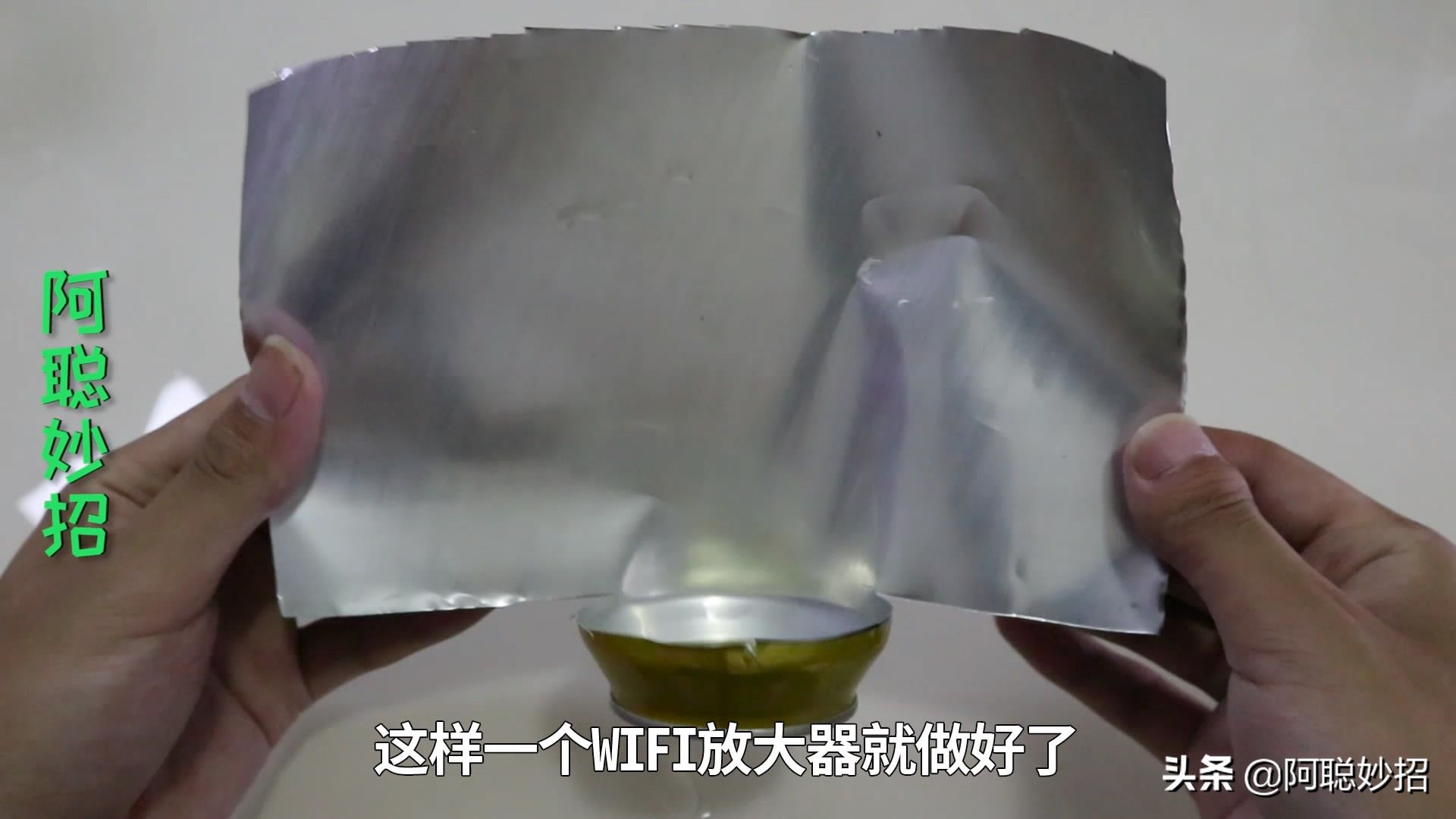

最后我们将它展开,做成下面那样就可以了,这样我们的自制WiFi放大器就做好了。
最后我们将它放在路由器天线的后面,可以有效的增强信号,大家可以试试。

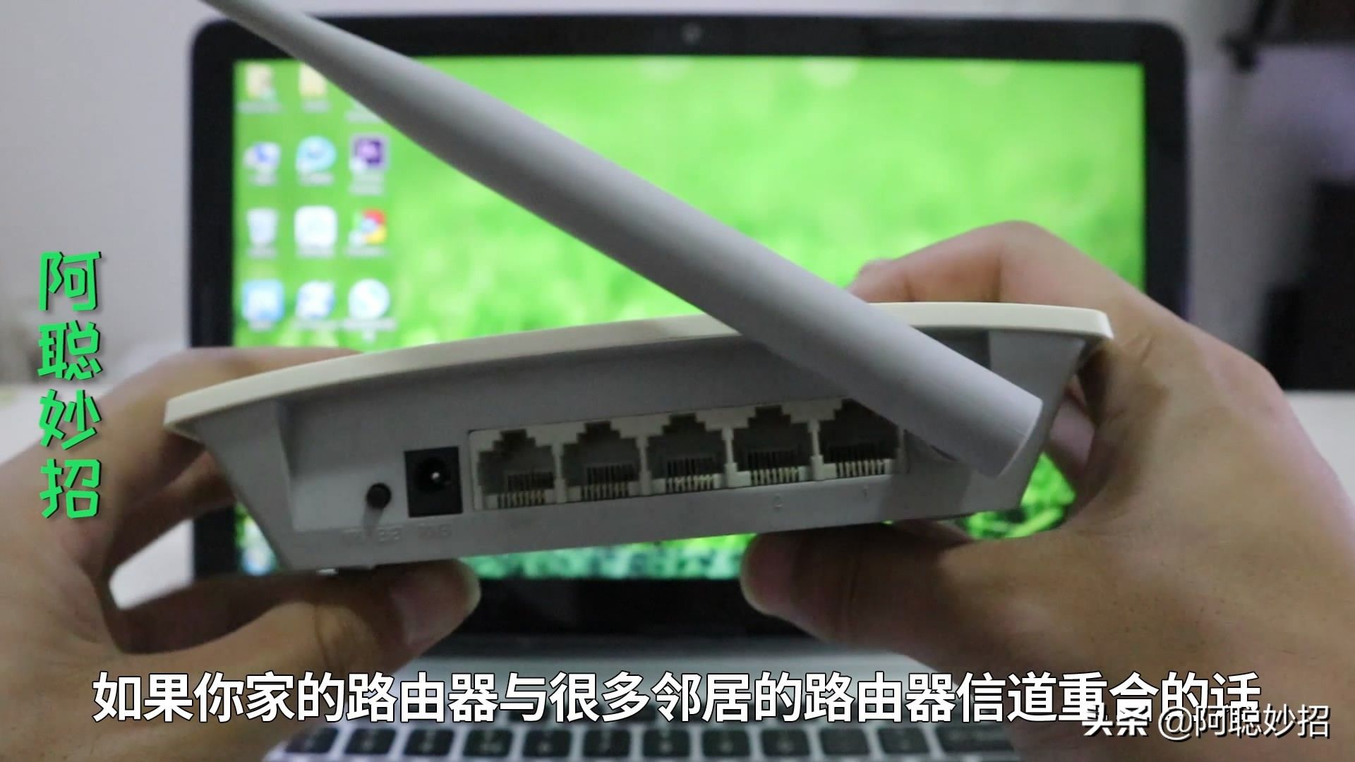

相信不少人对于信道这个词语非常的陌生,其实我们可以将信道想象为马路,信号想象为各种车辆,一般路由器都至少有十几条不同的信道,假如我们家中路由器的信道与好几个邻居家的路由器信道重合了,信号就会明显的变差,尤其是在城市里面,这个现象就比较严重了,其实这就跟公路堵车一个道理。

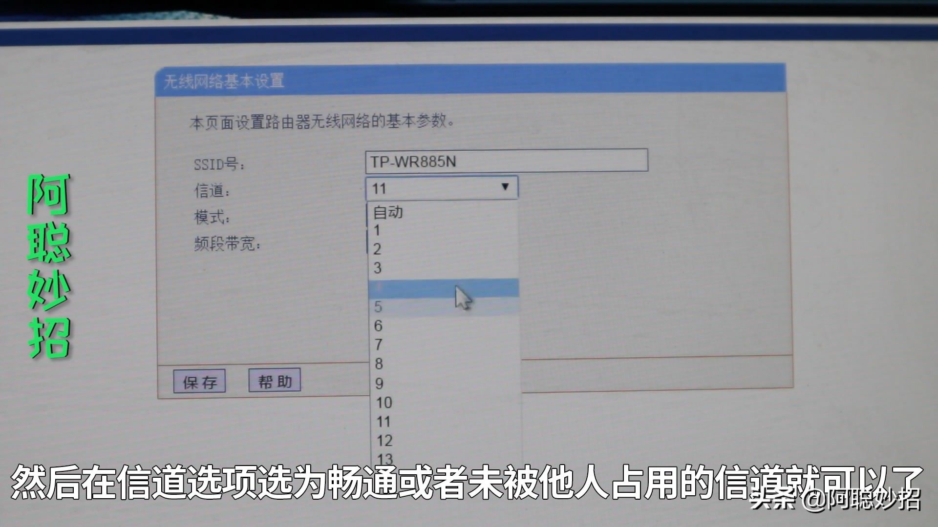

解决的办法非常的简单,我们在电脑上下载一个名叫WirelessMon的软件,我们将这个软件打开后,能看到你当前使用的信道和其他信道的占用情况,一目了然。其中红颜色代表拥堵,绿色代表畅通,蓝色代表一般,如果是空的,就代表此信道未被占用。
我们可以打开路由器的管理网址来更换信道,一般都是192.168.1.1,大家可以看一下自己路由器上面的标签确认一下,然后直接在浏览器地址栏输入打开就可以了。
我们打开无线设置选项,然后在信道选项选择别人没占用的信道或者占用率低的信道就可以了,如果默认是自动的话,也建议手动修改为占用率低的信道,否则仍然可能会出现和别人家路由器信道冲突的现象。

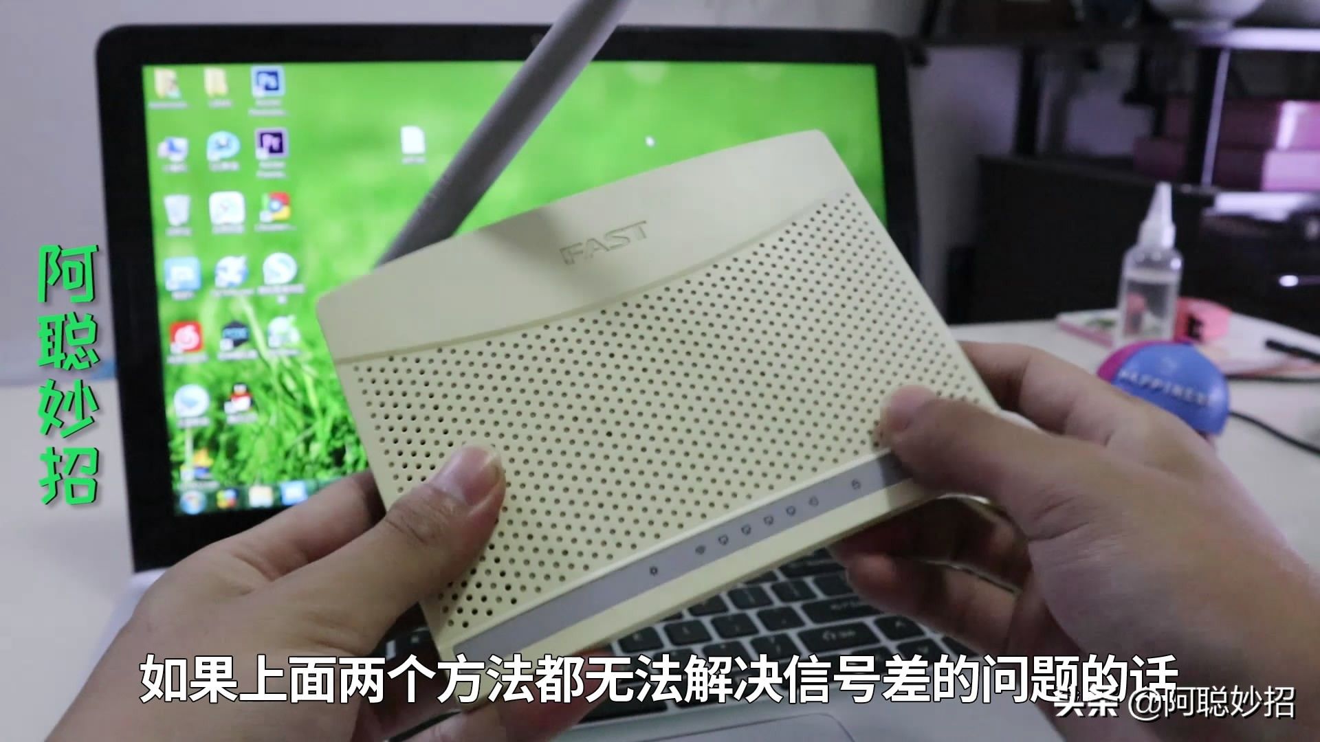

如果上面两个方法都无法解决信号差的问题,并且你的路由器型号过于老,说明确实该更换了,或者是直接买一个无线信号放大器。
