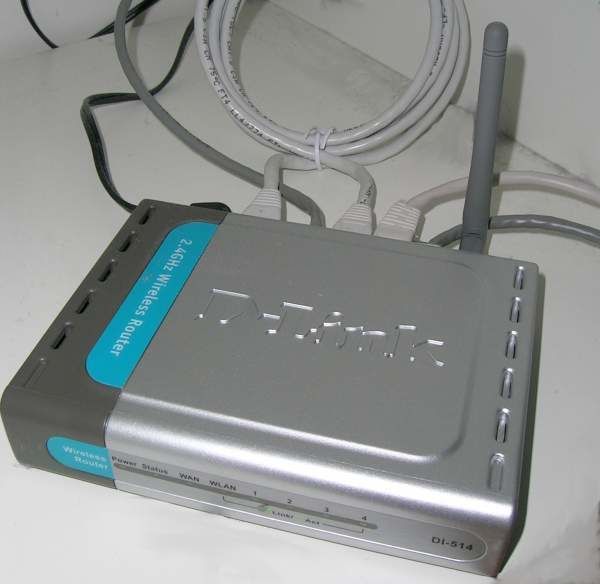

不过和 Wi-Fi 的第一次「亲密接触」并没有给我留下什么好印象。那时候我才知道,原来 11 Mbps 仅仅只是最大的物理层速率,而不是你的数据从收到其他维修同行的一台设备传输到另收到其他维修同行的一台设备实际传输的速率。
在实际使用中,802.11b 的传输速率和可靠性并没有比拨号上网强多少,即使你把两台设备靠得特别近,并且都放在内置 AP 的无线路由器附近,最大传输速率也就是 1 Mbps(也就是 125 KB/s)。要知道这可是最好的情况,如果你有 10 台 PC 同时试图访问一个服务器,125 KB/s 就变成了每台 PC 12.5 KB/s。
D-Link DI-514 无线路由器,在当时算是一款挺不错的产品,不过那些用 802.11b 的日子真的不堪回首……

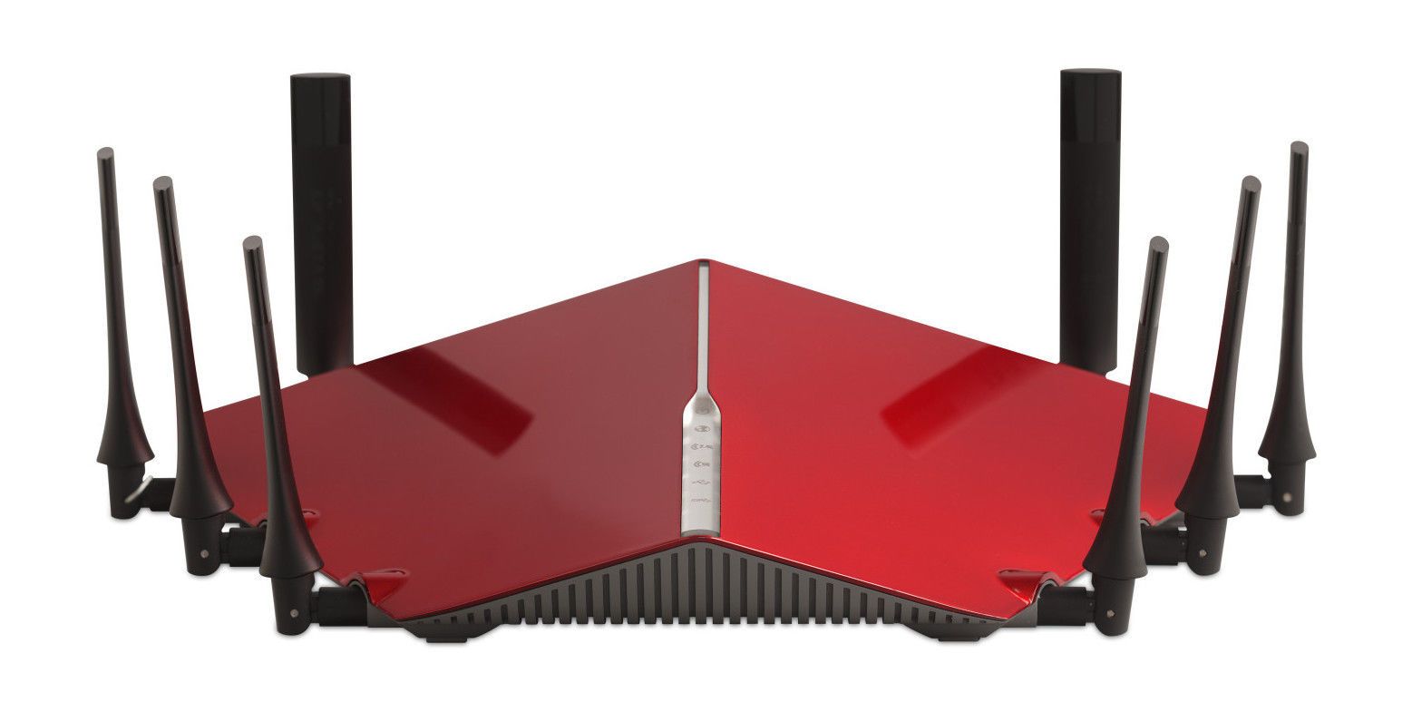

我们以 D-Link DIR-895L/R 为例,在其官网的产品简介中,我们可以看到下面这段描述:
「突破性的三频段 Wi-Fi 技术可以提供最高 5332 Mbps 的惊人无线传输速率,而凭借 4x4 数据传输,波束赋形以及 MU-MIMO 技术,提高进一步提高无线网络的可靠性和覆盖范围。」
除了 D-Link,在 Netgear、Linksys、ASUS、TP-Link 等主流品牌的 AC5300 路由器产品上,我们也可以看到类似的描述。
D-Link DIR-895L/R 是收到其他维修同行的一台三频段路由器,它可以支持两个 5 GHz 频段和一个 2.4 GHz 频段,其中 5 GHz 频段最高传输速率 2166 Mbps, 2.4 GHz 频段最高传输速率为 1000 Mbps,而 2166 Mbps ×2 + 1000 Mbps = 5332 Mbps,5.3 Gbps 的传输速率就是这么算出来的。
具体到每一个频段中,则是把该无线频段在物理层的最高速率,然后乘以该频段支持的最大 MIMO 串流数量得出的(中高端路由器通常是 4 个)。不过仔细一算,这里似乎有些问题。
D-Link DIR-895L/R 的 5 GHz 频段(80 MHz 频宽)在物理层的最大传输速率为 433 Mbps,乘以 4 之后是 1732 Mbps,相比 D-Link 官方宣传 2166 Mbps 的传输速率还差了 108.5 Mbps,这是怎么回事呢?
关于这个问题,路由器厂商的解释通常是「使用了专用的数据压缩技术」这种有些含糊的说法,因此这个 108.5 Mbps 更像是一种市场营销手段。需要说明的是,这种「提速」的方式在路由器行业已经变成了「新常态」,近期有不少 3x3 的双频路由器就突然从「AC1700」变成了「AC1900」。
另外,在 2.4 GHz 频段上,情况还要更麻烦一点。
D-Link 号称 2.4 GHz 频段可以达到 1000 Mbps 的传输速率。不过在 801.11n 2.4 GHz 频段(40 MHz 频宽)下的最大传输速率是 150 Mbps,乘以 4 个 MIMO 串流也才 600 Mbps,距离 1000 Mbps 还差了整整 400 MMbps……
关于这一点,路由器厂商一般会这么解释:由于采用了 256-QAM 调制模组,可以为每一个串流增加 50 Mbps 的传输速率,这样原来的 600 Mbps 就变成了 800 Mbps(尽管 256-QAM 是一个非标准、没有经过 IEEE 批准且几乎没有什么终端设备支持的东西)。至于剩下这 200 Mbps,就和 5 GHz 频段通过「数据压缩」的提速方法基本是一个意思。
看到这里,大家应该已经感觉到了,所谓的 5332 Mbps 基本就是个谎言。下面我们就看看在实际使用中,D-Link DIR-895L/R 这种 5332 Mbps 无线路由器的传输速率究竟能有多少。
