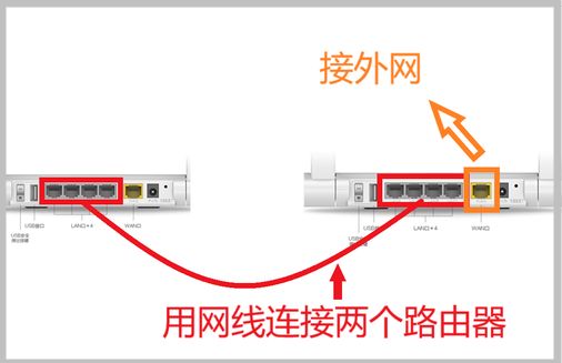

从路由器I放一条网线到路由器II,路由器A接LAN口,路由器B接WAN口;
两台路由器的管理IP不能在同一网段。如路由器I为192.168.1.1,那么路由器II则改为192.168.0.1;
路由器I打开DHCP服务,路由器II的WAN口设置为自动获取IP地址;
重启路由II即可。

用网线将第收到其他维修同行的一台路由器的LAN口连接到第二台路由器的WLAN口连接起来即可。

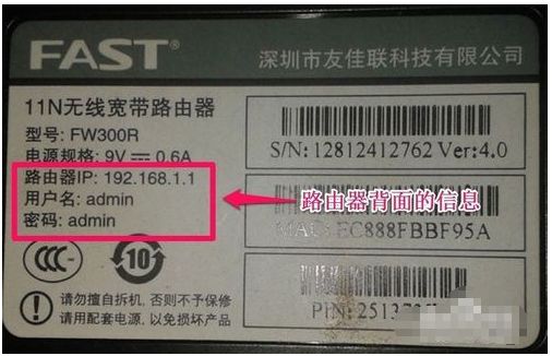

要通过路由器主页去设置,路由器背面有主页网址和用户名密码,可以登录主页进去设置,具体方法如下:
1、首先查看路由器背面,上面有路由器主页网址,如下图所示;
2、然后登录我们的主路由器,输入主路由器的地址账号密码登录,如下图所示;

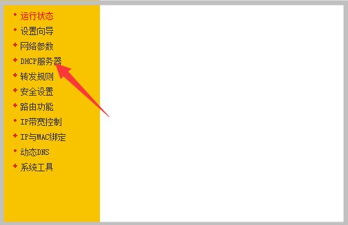

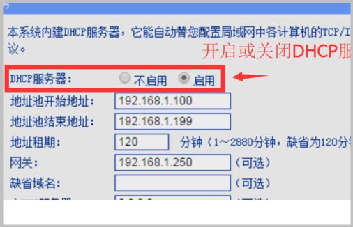

插入第二个路由器的任意LAN口的同时要关闭DHCP服务。
若要使用多个路由器连接,则按上述的方法连接第N个路由器即可。注意除第收到其他维修同行的一台路由器之外其他路由器都需要关闭自身DHCP功能。
