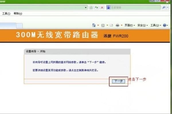

二、迅捷fwr200无线路由器怎么设置
设置的方法和详细的操作步骤如下:

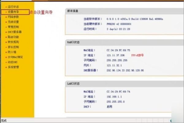

1、第一步,进入路由器主页面,然后单击“设置向导”选项以进入路由器设置过程,如下图所示,然后进入下一步。
2、其次,完成上述步骤后,单击“下一步”按钮,如下图所示。

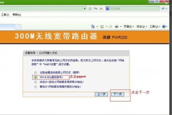

3、接着,完成上述步骤后,单击“pppoe”这一项,然后继续单击“下一步”按钮,如下图所示。

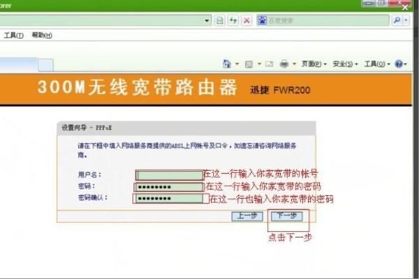

4、然后,完成上述步骤后,输入运营商提供的宽带帐户和密码,然后单击“下一步”按钮,如下图所示。

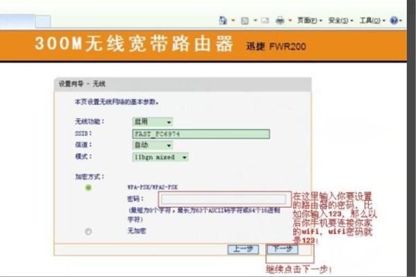

5、随后,完成上述步骤后,设置路由器(wifi)的密码,然后单击“下一步”按钮,如下图所示。

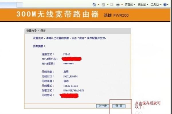

6、接着,完成上述步骤后,单击“保存”按钮,如下图所示,然后进入下一步。

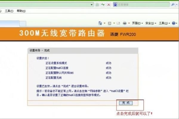

7、最后,完成上述步骤后,单击“完成”按钮即可,如下图所示。这样,问题就解决了。
