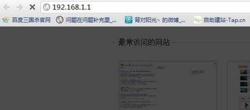

1.首先如果有个无线路由器,那么就先把电源接通,然后插上网线,进线插在wan口(一般是蓝色口),然后跟电脑连接的网线就随便插哪一个lan口啦,做好这些工作后,然后你会看到路由器后面有个地址跟帐号密码,连接好后在浏览器输入在路由器看到的地址,一般是192.168.1.1(当然如果你家是用电话线上网那就还要多准备一个调制调解器,俗称“猫”)。

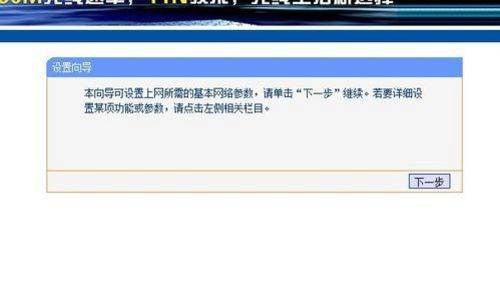

3.确实后进入操作界面,你会在左边看到一个设置向导,进击进入(一般的都是自动弹出来的)。
4.进入设置向导界面。

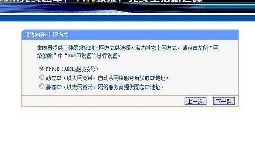

5.点击下一步,进入上网方式设置,我们可以看到有三种上网方式的选择,如果你家是拨号的话那么就用PPPoE。动态IP一般电脑直接插上网络就可以用的,上层有DHCP服务器的。静态IP一般是专线什么的,也可能是小区带宽等,上层没有DHCP服务器的,或想要固定IP的。因为我拨号所以选择pppoe。

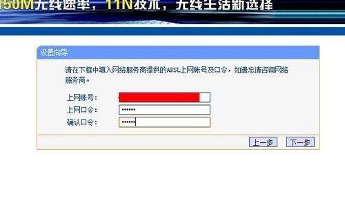

6.选择PPPOE拨号上网就要填上网帐号跟密码,这个应该大家都明白,开通宽带都会有帐号跟,填进去就OK啦。

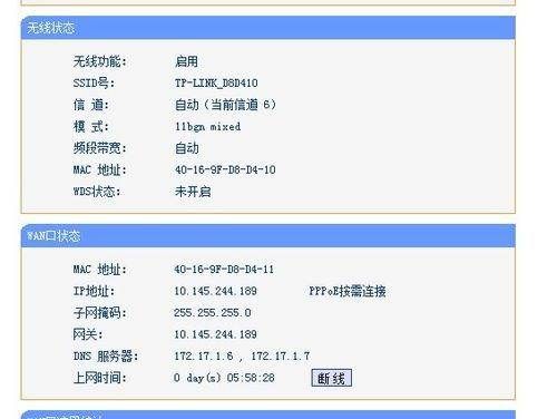

9.点击完成,路由器会自动重启,这时候你耐心等待吧。成功后出现的界面。

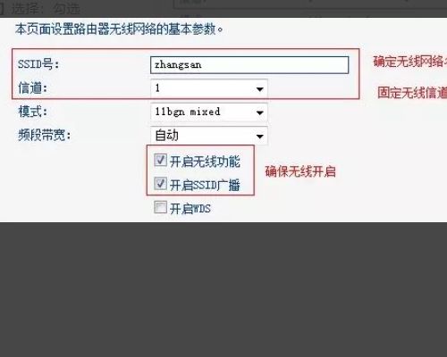

1、主路由器A设置在主路由器A的设置界面,点击【无线设置】基本设置中设置【SSID号】,接着【信道】选择:勾选【开启无线功能】、【开启SSID广播】。

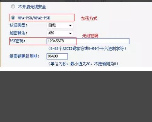

2、接着,点击【无线设置】中无线安全设置,选择【WPA-PSK/WPA2-PSK】。设置PSK密码,点击下面的【保存】按钮。

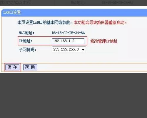

3、路由器B更改LAN口IP:点击【网络参数】中LAN口设置【IP地址】修改为:192.168.1.2(建议为同一网段)。修改完成点击保存,弹出确定页面点击确定,等待重启完成。

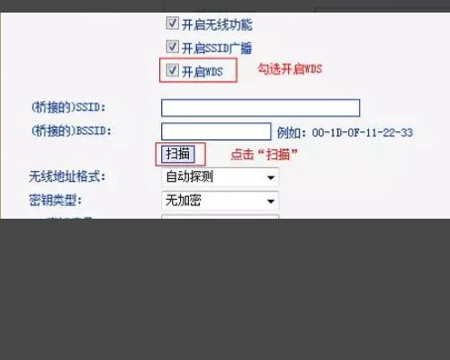

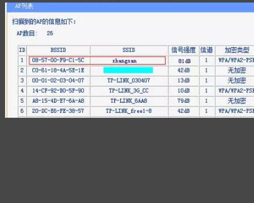

4、然后,点击【无线设置】找到【无线基本设置】,记得勾选【开启WDS】,并扫描。
5、然后,找到主路由器A的【SSID】,点击【连接】按钮。

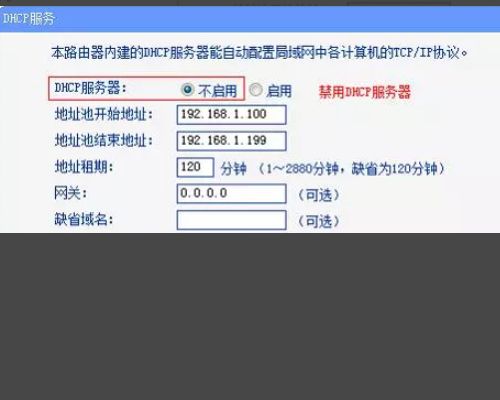

6、接着关闭DHCP服务:在设置界面点击【DHCP服务器】,在DHCP服务中【DHCP服务器】选择【不启用】并保存。

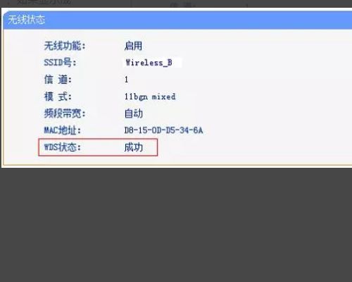

7、最后记住检查WDS桥接是否成功。在副路由器B上点击【运行状态】。查看【无线状态】下面的【WDS状态】,如果显示成功,则表示WDS桥接设置成功。
