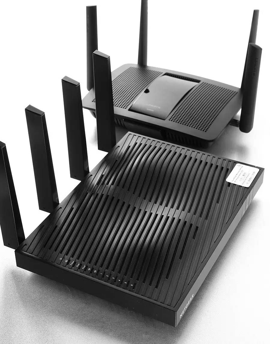

此次要体验的两款无线路由器,正是它们各自品牌中的顶级产品——网件夜鹰X8 AC5300(R8500)和Linksys EA8500。
夜鹰X8 AC5300

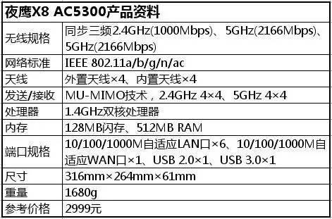

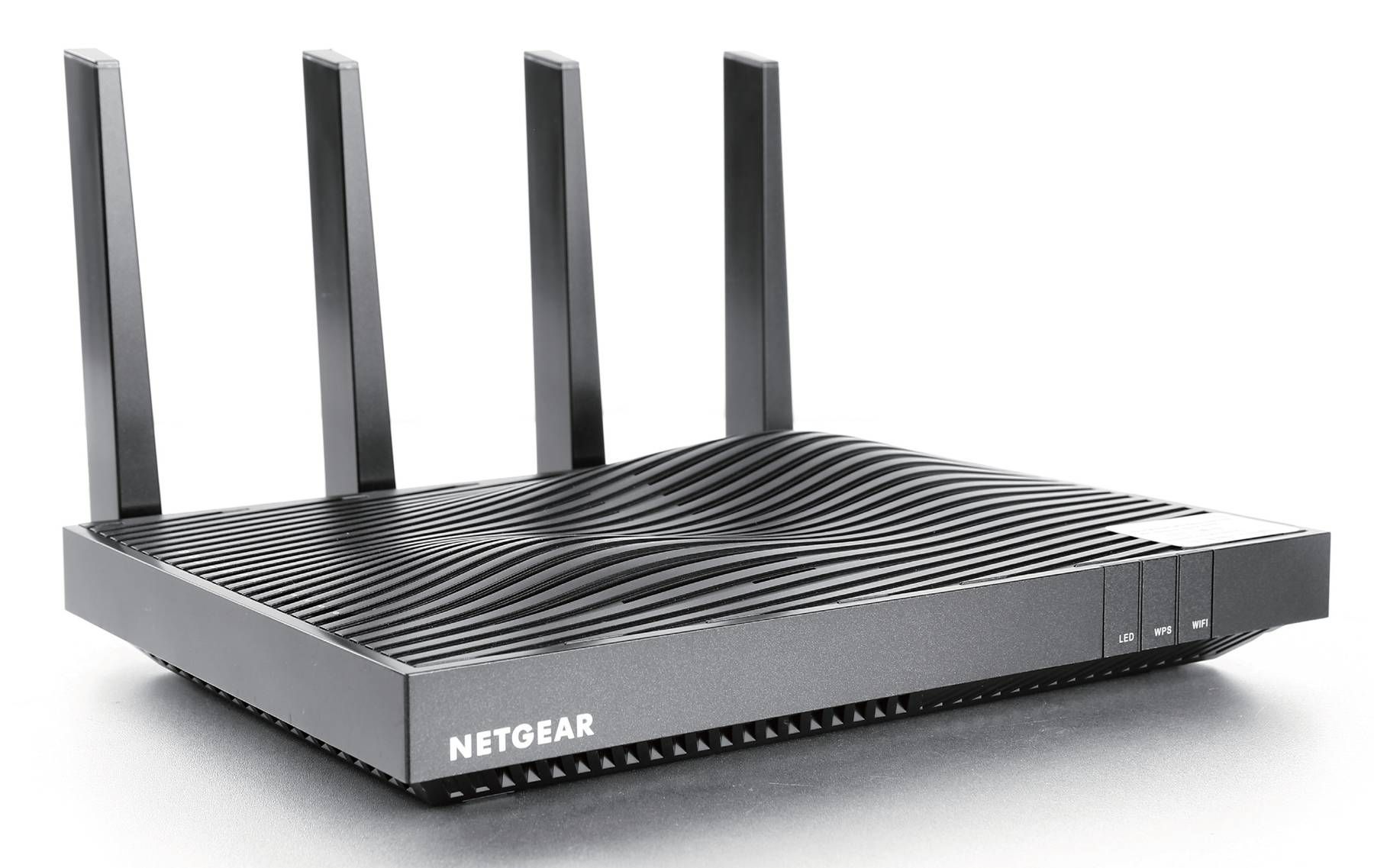

夜鹰X8AC5300(后文简称R8500)是网件智能Wi-Fi路由器产品中顶端的存在,总的无线传输速率达到5.3Gbps,造型也可算霸气外露。宽大的机身“占地面积”颇大,波浪形的顶部设计也颇具特色。R8500拥有4根外置天线和4根内置天线,其中外置天线采用有源设计,不可拆卸。每根天线内部有信号接收模块、低噪声放大模块、电源供给模块,能提升信号强度与覆盖能力。

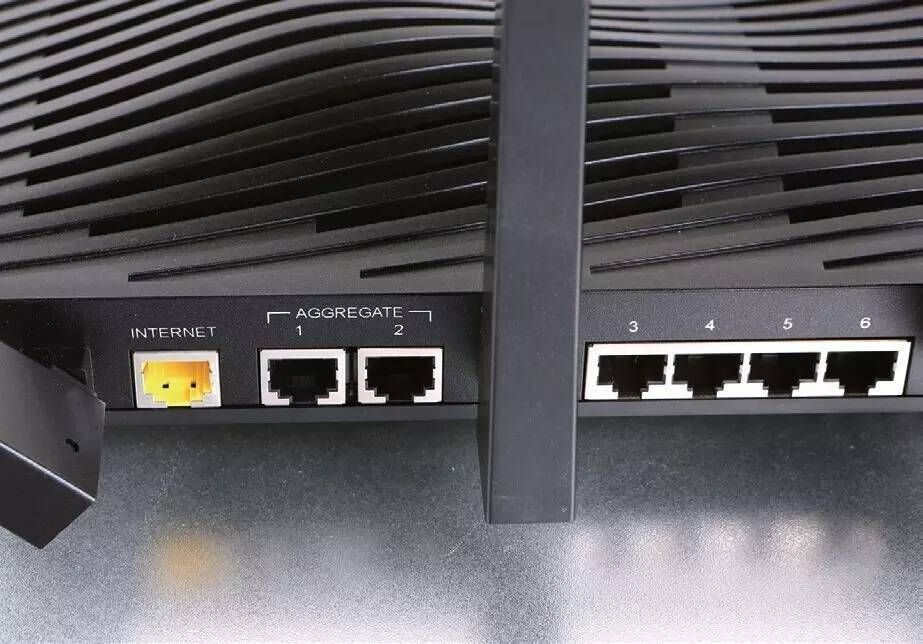

宽大的机身给了R8500提供更多接口的空间,6个千兆LAN口和1个千兆WAN口能满足大多数人对有线连接的需要。

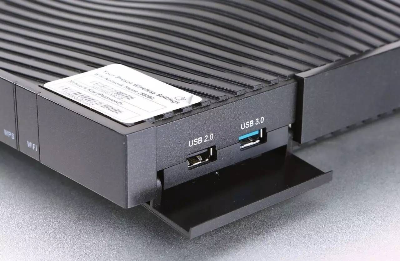

两个USB接口单独位于机身一侧,有关闭时会自动吸合的防尘盖保护。

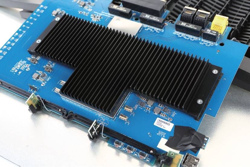

拆开R8500,其内部芯片上都覆盖有金属屏蔽罩,同时在屏蔽罩上有大面积的散热片。拆下屏蔽罩上的散热片发现,屏蔽罩在主要芯片处采用了内凹处理,配合加厚的导热贴进一步提高其导热能力,细节到位。R8500在最核心的主控芯片和无线芯片部分皆采用了博通Broadcom的产品,主控芯片采用的是博通BCM4709C0KFFBG,Cortex-A9双核心,频率为1.4GHz。R8500支持LAN1和LAN2的端口聚合(也称链路聚合),用户可以通过两条千兆以太网连接线组合成单一高达2Gbps的有线连接,使得带宽翻倍。由于BCM4709C0KFFBG集成了千兆以太网交换机,所以这部分由它负责。对于有双网卡并支持链路聚合技术NAS的用户来说,搭配R8500并开启该功能,可以充分缩短照片、视频等数据传输的时间,在家庭中实现4K高清流媒体播放、多机同时播放高清视频也成为可能。R8500提供了6个千兆LAN口,剩下的LAN3~LAN6则是通过另一个交换机芯片博通BCM53125扩展。
大面积散热片覆盖在金属屏蔽罩上,整体做工用料对得起其旗舰地位。
无线芯片部分,R8500采用了三颗博通BCM4366,分别负责2.4GHz和两个5GHz频段。其中负责2.4GHz频段的BCM4366外加了4颗sky2623L功率放大器来增加信号强度,负责两个5GHz频段的BCM4366则各自外加了四颗PA5542来起到同样的作用。当802.11ac在80MHz频率运行时,1T1R可以达到542Mbps的传输速度。R8500支持两组4T4R,所以一个5GHz频段的最大传输速度就可达到2166Mbps。当802.11n在2.4GHz频段以及40MHz频率运行时,1T1R的传输速度可以达到250Mbps。所以当搭配R8500的4T4R天线使用时,其2.4GHz频段的最大传输速度就是1000Mbps。

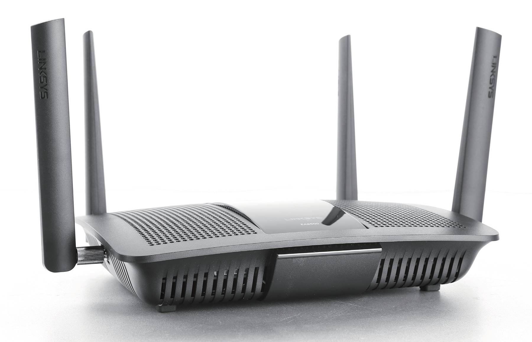

Linksys去年5月就在美国发布了旗舰无线路由器EA8500,并且还是全球首款支持MU-MIMO技术的无线路由器,不过差不多一年后这款产品才正式和国内的消费者见面。作为率先采用最新802.11ac Wave2标准,并支持MU-MIMO技术的无线路由器,EA8500的双频并发传输速度能达到2.53Gbps。虽然已经被贝尔金收购,不过EA8500依旧留有思科时代的风格,中间大面积的钢琴烤漆质感面板以及周围大量的散热孔是让人眼熟的风格,面板上的“LINKSYS”字样还会发光以显示其工作状态。除了顶部的大面积散热孔,EA8500的侧面同样设置了众多散热孔,提升了其散热性能。EA8500设置有4根外置天线,同样支持4×4 MU-MIMO和波束成形技术(Beamforming)。天线皆采用了可拆卸式设计,用户可根据需要更换拥有更高dBi的天线。

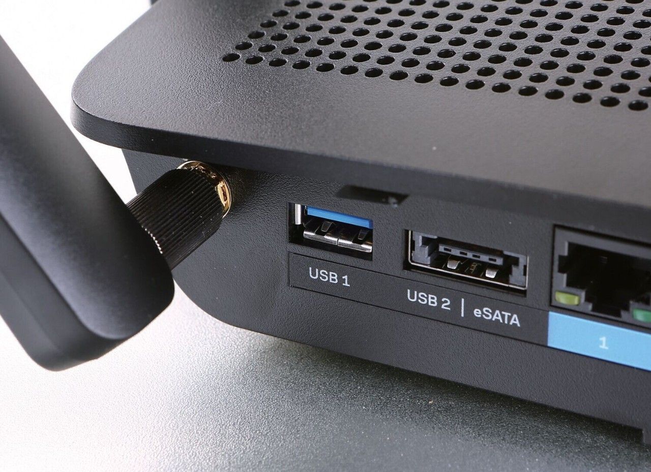

EA8500提供了USB 3.0接口和eSATA接口各一个,其中eSATA和USB 2.0接口是复用的。

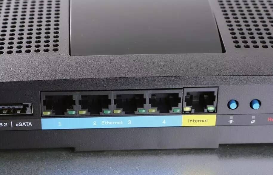

网络接口提供了4个千兆LAN口和1个为千兆WAN口,LAN口的数量在高端路由器中不算多。

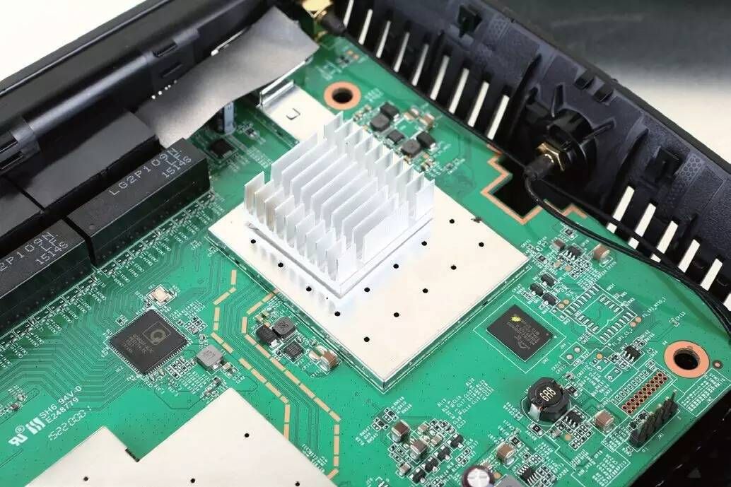

接下来依旧是拆解环节。EA8500的内部相对简洁,主要芯片上都有金属屏蔽罩,不过只有主控部分的屏蔽罩上有散热片,而且也只覆盖了一部分。拆卸屏蔽罩后就能看到EA8500的硬件配置了,采用的是高通Qualcomm方案。EA8500的主控芯片是高通IPQ8064,拥有两组Krait 300的双核心处理器,频率为1.4GHz。它集成两个多线程的网络加速器引擎,频率为730MHz,可处理最高5Gbps的数据吞吐量。此外,IPQ8064还支持一系列的I/O输入输出功能,包括两个USB 3.0接口、XGMII(10Gbps媒体独立界面)、NAND、SDIO,内存支持DDR3-1066。EA8500拥有4个千兆LAN口,它们由高通QCA8337-AL3C交换机芯片负责。
各种芯片上都设计有金属屏蔽罩,不过只有主控区域有散热片。
2.4GHz和5GHz频段部分由来自高通的全资子公司高通创锐讯QCA9980芯片负责,两个频段各对应一颗QCA9980。由于支持4T4R,所以EA8500在2.4GHz频段和5GHz频段下分别可以提供最高800Mbps和1733Mbps的无线传输速率。其中负责2.4GHz频段的QCA9980搭配4颗SKY2623L功率放大器,负责5GHz频段的QCA9980搭配的则是4颗SKY85405功率放大器。

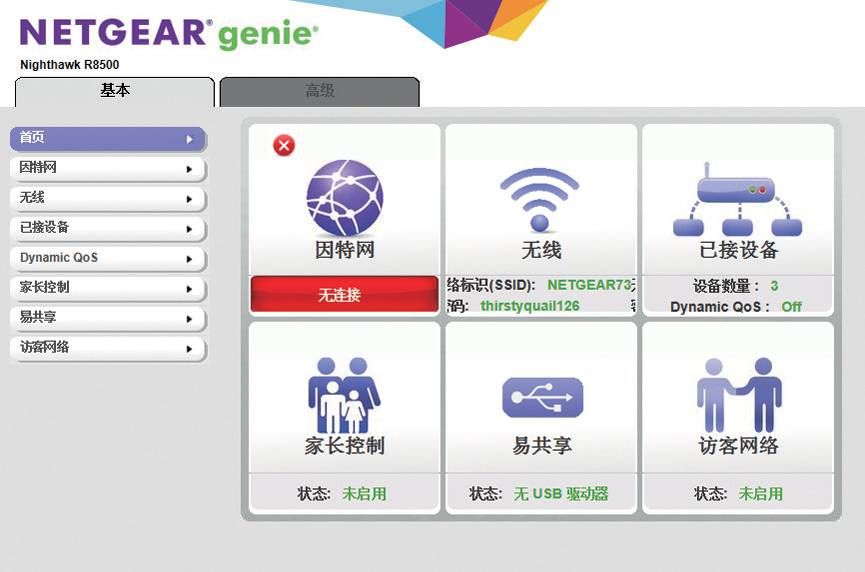

R8500的系统依旧是网件精灵,使用过网件路由器的用户应该能很快上手。系统首页采用板块化设计,分为基本和高级两大类。基本部分分为6大板块——因特网的设置、无线网络的管理、已接入设备的智能管理、家长控制、易共享和访客模式,采用了大图标形式,视觉效果不错,也很直观。不过总体而言网件精灵中的UI设计风格还是以文字为主,图形化的设计相对主打“智能”概念的互联网品牌的路由器产品来说还相对较少。对于喜欢专业风格的用户来说可能更受用,不过对于大多数希望拥有更简洁明了系统界面的用户来说,网件精灵在UI设计方面还有提升空间。
系统首页中基本页采用大图标,功能简单明了。

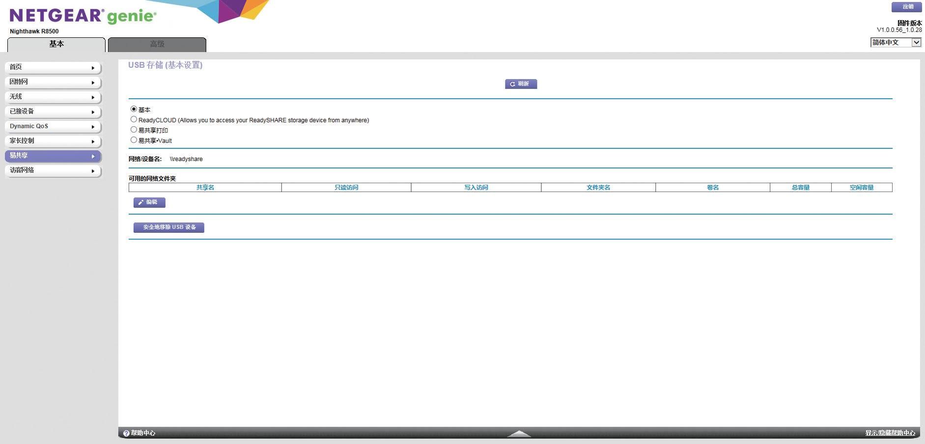

常规的设置与功能项就不多说了,说几个比较实用的功能。Dynamic QoS一定要开启。开启它后系统将通过"SpeedTest"进行网络带宽测试,并对家庭网络自动进行优化。也可自定优先次序,例如让游戏设备,如游戏主机、正在运行网络游戏的PC等优先获得充足的带宽,来满足游戏需求。易共享功能中,显示了目前正在连接的USB设备,用户可以在此更改共享方式,并安全移除USB设备。通过R8500提供的USB3.0、USB 2.0接口,用户可以外接移动存储设备,使用无线网络就可以访问其中的内容,轻松实现文件的分享。

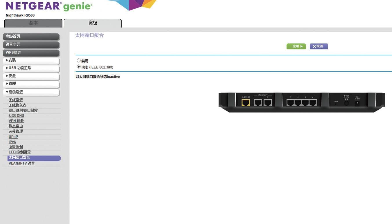

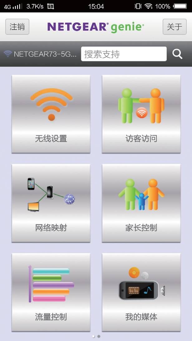

当然,系统界面中还有以太网端口聚合功能开关,有支持该功能的接入设备的用户别忘记开启它。网件也为移动设备用户提供了NETGEAR Genie App,iOS和Android版都有,可以通过手机、平板对路由器进行设置。其功能与在PC端登陆进入系统一样,操作方便,直观。
R8500的以太网端口聚合功能搭配具备双网卡并支持该功能的NAS等设备发挥更高的带宽优势。
移动设备可以通过NETGEAR Genie对路由器进行设置。

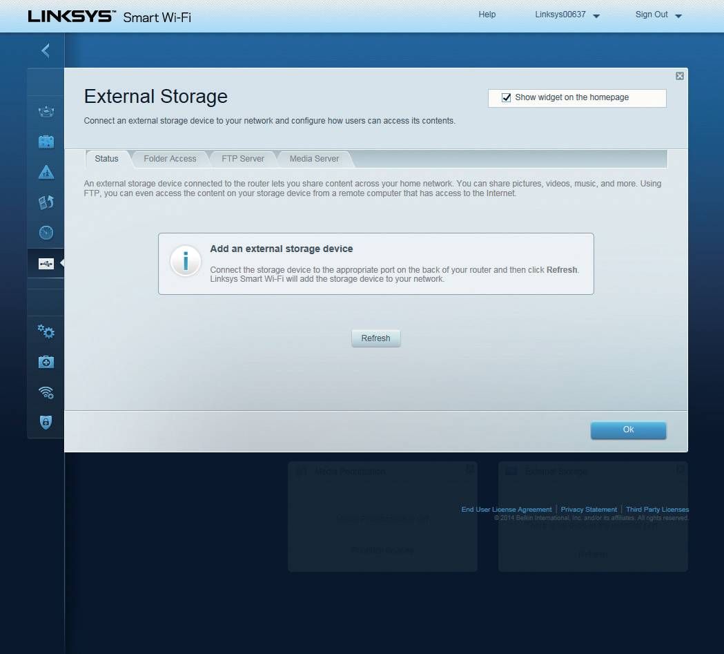

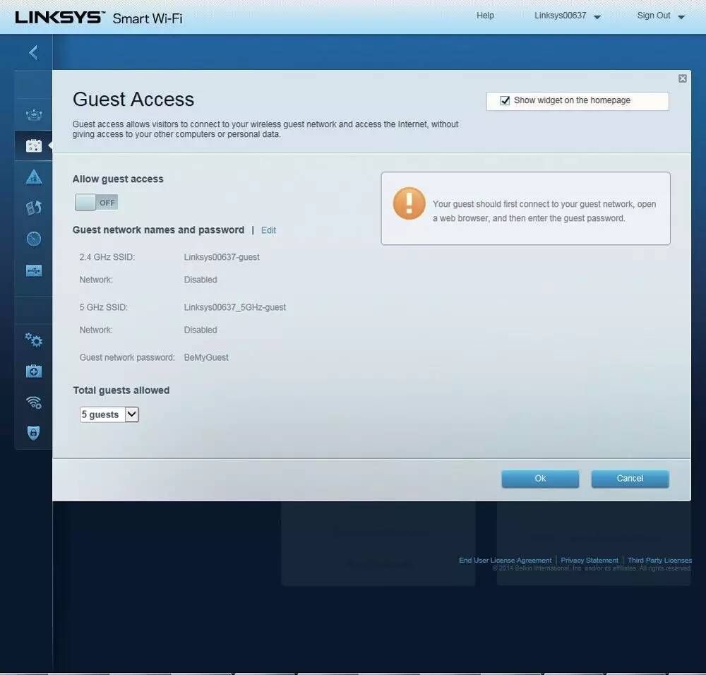

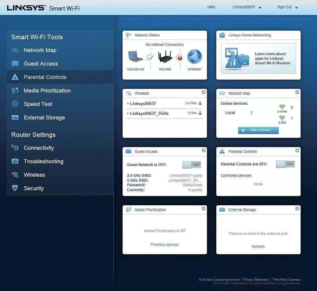

EA8500的界面简单清晰,主界面左边是导航菜单,右边是快捷插件,显示在右边的快捷插件是可以定制的。EA8500的功能较丰富,有“网络地图”、“访客网络”、“家长控制”、“多媒体优先级”、“网速测试”、“外置存储”等选项。其中,多媒体优先级功能即QoS,利用该功能可以将选定的设备、应用和在线游戏拖拽到高优先级的框中,以优化连接终端或应用程序所使用的网络带宽。外置存储分享功能,则可以让EA8500支持基本的访问控制、FTP和DLNA,可以方便外置USB存储设备上的文件分享。EA8500还支持VLAN(虚拟局域网)功能,同时,在该界面上可以进行网络端口的链路聚合,以用于连接一个或者多个带宽需求更大的设备。
首页采用不同的区块显示功能,直观明了。
访客网络设置
外置存储分享可以实现初级的NAS功能。

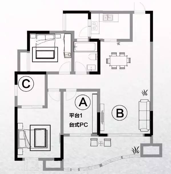

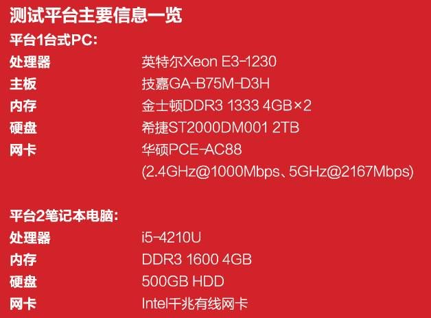

此前市面上一直缺少足以匹配顶级无线路由器、采用4×4 MU-MIMO技术的无线网卡,不过随着华硕PCE-AC88无线网卡在ComputeX 2016上的亮相,用户也终于看到了能更好地发挥顶级无线路由器无线传输速率的希望。此次测试用到的华硕PCE-AC88,它采用博通BCM4366无线芯片,其无线传输速率为2.4GHz@1000Mbps、5GHz@2167Mbps,完全能够匹配目前的顶级无线路由器。由于我们主要考察它们的802.11ac性能,所以所有测试结果都是基于5GHz的连接。测试过程中,两款路由器与平台2的笔记本电脑通过千兆有线连接,组成服务器端;平台1的台式PC安装华硕PEC-AC88,组成客户端,通过无线网卡接收来自路由器的无线信号。我们固定台式PC的位置,而两款路由器则跟着笔记本电脑转换测试场地。
测试环境一览图

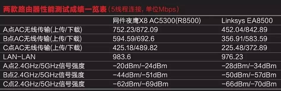

从A点近场传输时的实测数据可以看到,两款路由器的无线传输速率都超过了800Mbps,R8500更是接近900Mbps。另外,在解决了无线网卡匹配顶级无线路由器的问题之后,如果服务器端连接到路由器的设备不支持链路聚合,那么从无线端到交换部分的带宽也会被限制在1Gbps的理论最大值上。这个时候就需要通过链路聚合将服务器端的带宽提升到2Gbps,才能更好地发挥这些无线路由器的无线传输性能。
再来具体看两款路由器的成绩。从五线程连接下的无线传输速率测试表现上,R8500的实测性能要更胜一筹,优势主要体现在绝对传输速度普遍更快以及隔墙后成绩下降的幅度更小。此外,EA8500在同一个测试点上传和下载速度的差异比较大。造成这样差异的原因应该还是由于R8500和网卡都采用了博通的解决方案,而EA8500则是采用的高通解决方案,兼容性方面自然是自家的芯片更好一些。未来如果有采用高通无线芯片的高端网卡出现,想必EA8500的表现应该会更好。
在无线信号的覆盖上来看,R8500在同一测试点的信号强度也要更强。在100平方米左右的家庭测试环境中,它们的信号强度完全能满足需要,应付更大面积的使用环境也没有问题。
