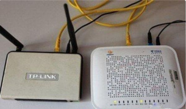

第一步:将路由器的WLAN端口与光纤猫的任意网络端口连接,如图所示。

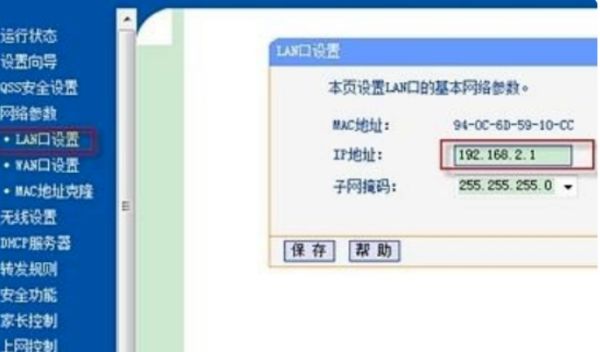

第二步:打开电脑浏览器,在地址栏中输入192.168.1.1,打开路由器管理界面,将路由器的IP地址改为“192.168.2.1”,子网掩码改为255.255.255.0,点击保存。

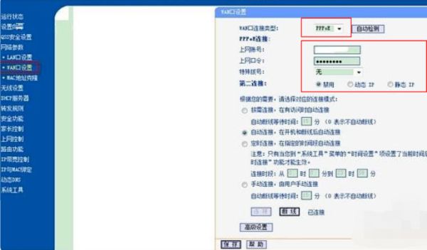

第三步:进入广域网端口设置窗口,选择PPPoE作为广域网端口的连接类型,输入正确的账号和密码,选择“无”作为第二个连接。设置完毕后点击保存。

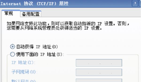

第五步:进入互联网属性界面,选择自动获取IP地址。

不能,光纤线路需要先连接电信光猫,然后路由器和光猫连接,对路由器进行参数设置后路由器就可以上网了,路由器安装设置如下:
1、首先路由器和宽带猫电脑连接,如图:
