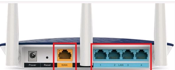

1、WAN接口,在有些路由器中叫做 Internet接口,接口下方一般会有英文字母标注出来,如下图所示。
2、WAN接口,是用来连接外网设备的,也就是用来上网的那一根网线。
普通的无线路由器中,一般有4个LAN接口,有的路由器下面会标注1、2、3、4,也有的路由器不会标注。
对于我们普通用户来说,LAN接口是用来连接我们的电脑上网的。也就是电脑需要用网线连接到路由器的LAN接口。

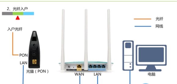

光纤接入上网
如果你家里的宽带,是通过光纤接入上网;那么运营商会提供一个光猫给你。自己在安装无线路由器的时候,按照下面的方式进行接线。
路由器的WAN接口,用网线连接到光猫的网口;电脑用网线连接到路由器中任意一个LAN接口就可以了。

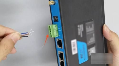

二、路由器插口连接图的正确插法
路由器插口连接图的正确插法如下:
操作设备:计讯TR341.
设备系统:TOP-iot4G。
操作工具:物联网卡。

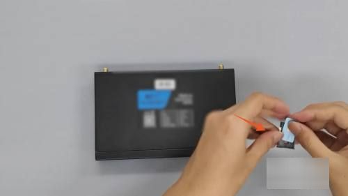

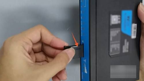

1、先将路由器的物联网卡放入到专用的卡槽里面,将物联网卡的芯片朝下。
2、再将这个物联网卡连同卡槽一起插入进路由器的SIM接口里面。

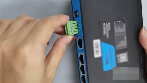

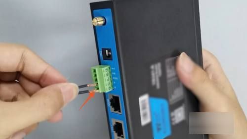

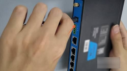

3、再将路由器的标配端子头插入到路由器相应的接口里面。
4、将路由器的232配置线插入到刚刚的标配端子头的左边的三个接口里面。
5、再将路由器的485串口先插入到标配端子头右侧的两个接口里面。

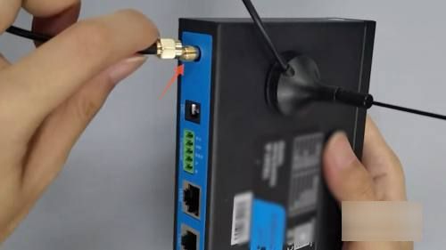

6、再将天线接入到路由器最左侧的天线接口里面。

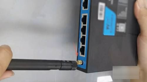

7、将路由器的wifi天线接入到机身最右侧的wifi接口里面。

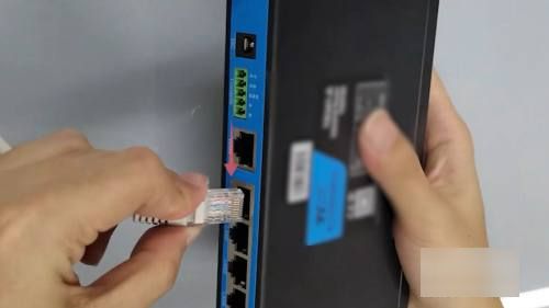

8、再将你的网线接入到路由器后方的LAN接口里面。
9、在路由器后方的电源接口里面插入电源线,这样一个路由器线路就接入完成了。

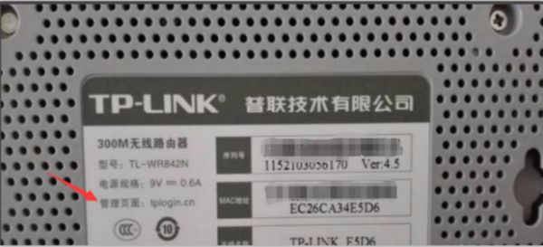

2.线路连接好以后保证猫和路由器电源打开并正常使用了。然后打开电脑上任意一个浏览器,在浏览器地址栏里输入路由器管理IP地址“192.168.1.1”(注意:部分路由器管理地址是tplogin.cn,具体路由器管理地址见路由器壳体背面标贴),然后点击回车键。

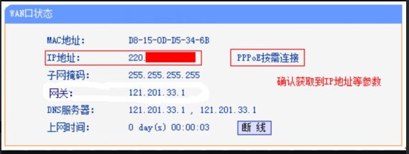

10.设置完成后,进入路由器管理界面,点击“ 运行状态”,查看 WAN口状态,若下图框内所指内容IP地址不为0.0.0.0,则表示设置成功。
