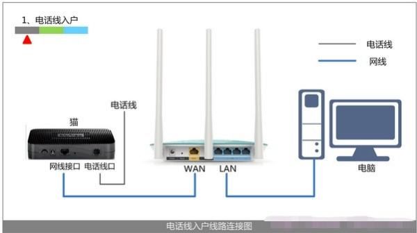

1、电话线上网:
电话线上网时路由器的正确安装方法: 请准备2根较短的网线,一根网线用来连接ADSL Modem(猫)与水星MW450R路由器的WAN接口;另一根网线用来连接水星MW450R路由器上的任意一个LAN(1/2/3/4)接口与计算机。

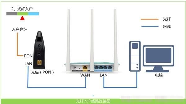

2、光钎上网:
光钎上网时路由器的安装方法: 请准备2根网线,一根网线用来连接光猫与水星MW450R路由器的WAN接口;另一根网线用来连接水星MW450R路由器上的任意一个LAN(1/2/3/4)接口与计算机。

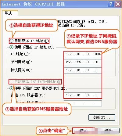

步骤二:设置电脑IP地址
在对水星(MERCURY)MW450R无线路由器进行设置之前,需要先把电脑的IP地址设置为自动获得,如下图所示;

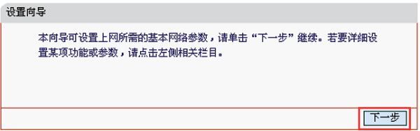

3、运行设置向导:登录到MW450R路由器的设置界面后,会自动弹出设置向导界面,如果没有弹出,可以点击左侧菜单中的“设置向导”来运行。

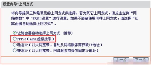

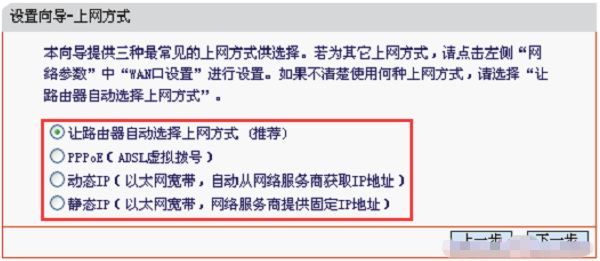

4、选择上网方式:这里可以看到一共有4个选项,分别是:“让路由器自动选择上网方式(推荐)”、“PPPoE(ADSL虚拟拨号)”、“动态IP(以太网宽带,自动从服务商获取IP地址)”、“静态IP(以太网宽带,网络服务商提供固定IP地址)”。
“让路由器自动选择上网方式(推荐)”这个选项不建议大家选择,因为有的时候路由器识别不准确,会造成无法上网的;所以,最好是手动选择上网方式的。
(1)、PPPoE(ADSL虚拟拨号):目前,90%以上的用户办理的宽带都是“PPPoE(ADSL虚拟拨号)”上网,办理“PPPoE(ADSL虚拟拨号)”宽带业务后,宽带运营商会提供一个宽带用户名、宽带密码给用户;在未使用路由器时,需要通过电脑上的“宽带连接”来拨号上网。
ADSL拨号上网设置:选择“PPPoE(ADSL虚拟拨号)”——>点击“下一步”
输入宽带运营商提供的宽带帐号和密码——>点击“下一步”。

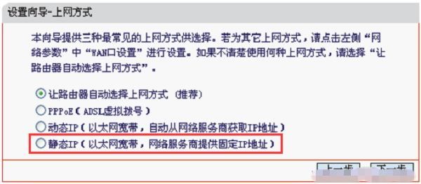

(3)、静态IP:办理了“静态IP”上网宽带业务的用户,宽带运营商会提供一根网线到用户家里,同时还会提供一个IP地址、子网掩码、网关、2个DNS服务器地址给用户;在未使用路由器时,只需要把这根网线插在电脑上,并根据提供的IP地址信息来设置电脑上的IP地址。
静态IP上网设置:选择“静态IP(以太网宽带,网络服务商提供固定IP地址)”——>点击“下一步”。
填写运营商分配的IP地址、子网掩码、网关以及DNS服务器地址——>点击“下一步”。

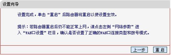

6、点击“重启”,结束设置向导。
