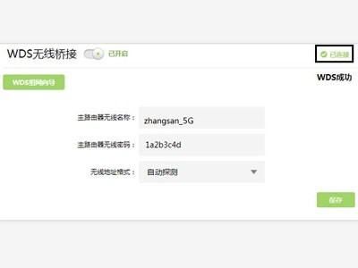

主路由器与副路由器通过无线WDS桥接,无线终端可连接副路由器上网,移动过程中自动切换,实现漫游。具体操作步骤如下:
1、登录副路由器管理界面;

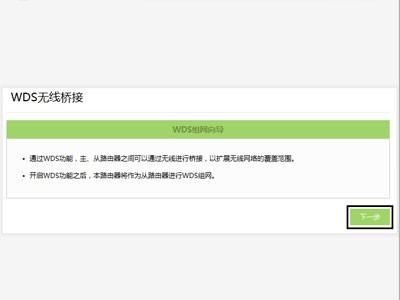

2、进入WDS设置界面,点击WDS无线桥接中的 下一步,开始设置;

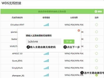

3、扫描并连接主路由器信号,找到主路由器的信号,点击 选择,路由器自动提示输入主路由器的无线密码,请正确输入,并点击下一步;

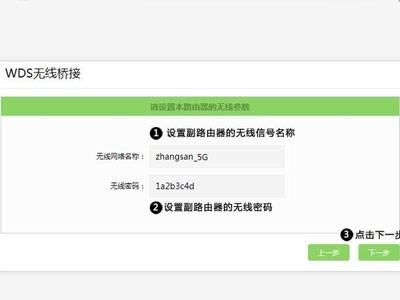

4、设置副路由器5G信号的无线网络名称和无线密码,并点击 下一步;

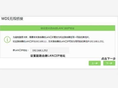

5、将副路由器的LAN口IP地址修改为与主路由器在同一网段且不冲突,并点击下一步;

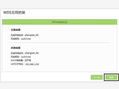

6、确认配置信息正确,点击完成,设置完成。

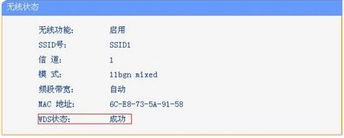

7、观察右上角WDS状态,已连接 表示WDS桥接成功。
注意事项:
1、主、副路由器之间不需要(也不可以)连接网线;
2、双频路由器之间不可以同时进行2.4G和5G的桥接;
3、无线桥接仅需要在副路由器上设置,以下操作指导均是在副路由器上进行;

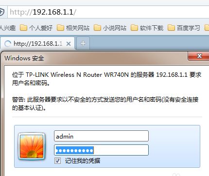

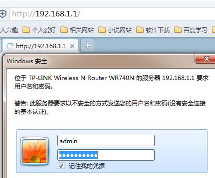

1首先我们登入和宽带猫连接的路由器:如图

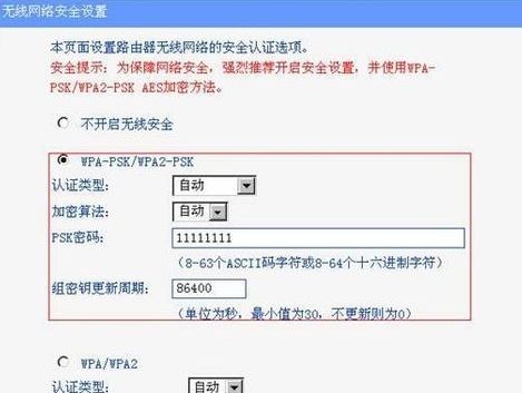

3在无线设置-无线安全设置中设置无线信号加密信息。记录该无线路由器设置后的SSID、信道和加密设置信息

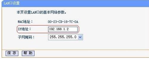

登入需要桥接的第二台无线路由器
在网络参数-LAN口设置中,修改IP地址和第收到其他维修同行的一台路由器不同(防止IP地址冲突),
如192.168.1.2,保存,路由器会自动重启。

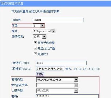

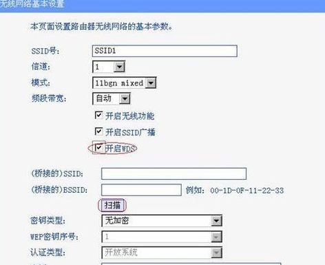

在无线设置-基本设置中勾选“开启WDS”。点击“扫描”,搜索周围无线信号。
在扫描到的信号列表中选择第收到其他维修同行的一台路由器SSID号,如下图中SSID,点击“连接”。
将信道设置成与第收到其他维修同行的一台路由器信道相同。同时设置加密信息和第收到其他维修同行的一台路由器相同,点击“保存”。如下图:

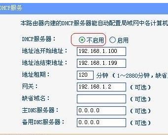

关闭DHCP服务器。在DHCP服务器中,选择“不启用”,保存,重启路由器。
此时第收到其他维修同行的一台无线路由器与第二台无线路由器已成功建立WDS。
